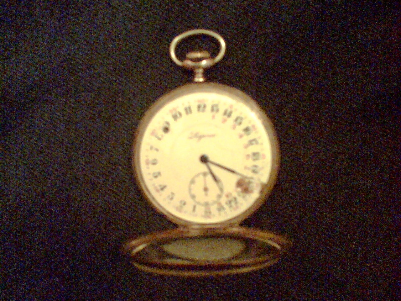

Доброго и точного времени суток! Прошу подсказки новичку. Попали мне в руки старые карманные часы в серебряном корпусе. Часы двухкрышечные, циферблат эмалевый, с 24-часовым делением, выше центральной оси нанесен логотип фирмы- "Leijona", секундник на 6 часов. С обратной стороны на внутренней части верхней крышки изображение лежащего льва со щитом в лапах и буквой "L" на щите. Ниже изображения нанесен логотип "Leijona" и серийный 6-значный номер, а также клеймо пробирной палаты в виде птицы (глухаря) и проба-"0,800" в прямоугольнике На внешней стороне второй крышки надпись курсивом и полукругом "Leijona", ниже "ANKRE 15 Rubis", на внутренней части-продублирован серийный номер и оттиски пробы и пробирного клейма. Механизм часов с 32-часовым заводом, на плате механизма изображение лежащего льва, аналогичного изображению на крышке. Ход часов точный. Прошу подсказать, что за фирма и когда выпускала данные часы, и для чего (кого) мог быть выполнен заказ в таком необычном оформлении циферблата. Извиняюсь за качество фото-съемка камерой телефона. Зараннее признателен всем откликнувшимся.

Что-то у Вас с фото не получается. Воспользуйтесь иконкой "скрепка", так проще всего.
Вообще Leijona Watch Co была основана в 1910 году, располагалась в швейцарском Porrentruy, и в Хельсинки,в Финляндии. Выпускали карманные, наручные и малогабаритные часы. 100 лет в прошлом году отметили. Марка сейчас финская: http://www.leijonakellot.fi/
А датировку без фото не провести.

Прошу извинить новичка.. фото не ушло с отправленным сообщением, добавляю в свою тему..

Жаль что плохо видно. Всех шкал не разобрать. 24-часовые шкалы в основном применяются в высоких широтах, но обычно 0 на такой шкале сверху.

Прошу еще раз извинить за качество фото..
Шкал на циферблате, не считая секундной- три.
Минутная, красного цвета - как на обычном циферблате, с началом от"0" и завершением "60" в верхней точке.
Часовых- две.
Одна-черного цвета, 24-часовая, с началом отсчета от "0" в точке штатной "шестерки", (т.е. внизу) и завершением "24", там же.
И вторая-красного цвета, полусуточная, полукружная, 12-часовая, начинается от штатного "0" и завершается "12" в точке штатной "шестерки".
Расположение шкал от внешней окружности к центру-по наружной окружности-минутная, следующая, внутри нее - 24-часовая, и внутри 12-часовая.
У самого первая мысль, как увидел, возникла о возможно ритуальном назначении часов- забыл написать, на внутренней стороне наружной крышки, над изображением льва вырезана или выдавлена маленькая звезда Давида, но возможно к назначению не относится.
Извиняюсь за не совсем может быть грамотное описание, но старался описать то, что плохо различалось на выложенном фото. С уважением..

Уважаемый 'ZOV"! Перешел по указанной Вами ссылке на сайт компании. На картинке заставки нашел изображение "своего" циферблата, первый слева, те же шкалы с тем же расположением.. Если у Вас будет еще информация по данной модели- буду Вам признателен. С уважением...

Тогда это действительно шкала для высоких широт, т.н. "заполярная". Учитывая, что часть территории Финляндии находится за Полярным кругом, можно сделать вывод: часы предназначались для жителей тех мест. Значит Вы являетесь обладателем часов для населения Лапландии.
Вы случайно не Дед Мороз?
ЗЫ: Эта модель каталога 1929 года. Смотрите вкладку по истории фирмы: http://www.leijonakellot.fi/leijonan_historia Средний в верхнем ряду.

на фото по вашей ссылке стрелки совсем другие, как думаете оригинал у автора?

Фото плохое. Если минутная по длинне ~ достает до своих меток, то стрелки родные. Могли ведь разными комплектоваться.

Уважаемые форумчане! Благодарю откликнувшихся на выставленную мною тему. Полагаю, увы, что стрелки не оригинальные, часы мне попали с утратами, стекло не родное (органика) на циферблате в двух местах небольшие сколы эмали, так что возможно имел место ремонт с заменой утраченного. Секундная - похоже родная, золотистая, а вот минутная и часовая -воронение синего цвета, видел похожие на отечественной карманной (СССР) "Молнии", той, что шла в комплектацию приборов, предназначенных для военных ведомств (Метеокомплект). Часы видно успели послужить не одному хозяину. и потерты за период бытования, разглядел остатки позолоты. от нее остался только ободок у кромки стекла. Сам еще не Дед, и уж точно-не Мороз. Если можно, подробнее по их предназначению, заинтересовала необходимость исполнения 24-часового циферблата для Заполярья. А вот в ссылке на каталог 1929г, на которую указал уважаемый 'ZOV", полагаю, что родные, тем более, что все остальное соответствует картинке. С уважением..
