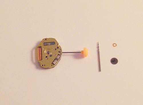

Попали в руки часы ЧН-05, занялся восстановлением - среди прочего обнаружилось, что у механизма сломан 1 зуб на внешнем, часовом колесе (на фото оно справа, черное):
У меня в запасах есть несколько новых механизмов, но при ближайшем рассмотрении оказалось, что они без этих самых колёс вообще. Снял с каких-то женских китайских часов механизм - он несколько выше, при этом встал в обойму как родной, но... оказалось, что при сборке в полость механизма своим краем залезает чип на плате, и его выталкивает. При этом на аналогичном колесе у неудавшегося китайца-донора зубья куда чаще и мельче.
В общем вопрос - где взять механизм, или отдельно запасное колёсико? По каким словам вообще искать, какие, может, есть аналоги? Высота, судя по интернету, у него 2.28мм.
Например, здесь.

Да, я уже тоже нашел... Если в закромах родины не найдется ничего, наверное, закажу.

Кстати, а на фото требуемого колесика тоже нет :-)
Думаю, что в посылке оно таки будет.
