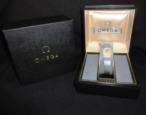

Добрый день) есть часики Omega...лежат давно...подарок)...сейчас стала искать инф. о них ...ни чего не могу понять...разобрать сама не могу... прошу помощи профессионалов
вот это их фото... давала человеку он открывал и переписал все что там написано сфоткать не додумалась
внутри: omega seventeen ,19 Jewel, значок омега434 , 24398701 8
на крышке: AA 5307 63726
на внеш стороне: 14K gold filled
на застежке с внутр. стороны: в треугольнике JB, ниже Champion, ниже OKT SF
помогите пож. понять - это наст Omega?, какова ее реальная стоймость( не для продажи) и какой ей нужен уход..

Ваша Омега - настоящая. Судя по серийному номеру (24398701), сделана в 1963 г. Позолоченная, хотя браслет не омеговский (JB Champion - это амер. проиводитель браслетов). Т.е. ваша Омега судя по всему была сделана для амер. рынка. Чтобы избежать высоких таможенных тарифов на ввоз часов класса люкс, в 1960х-70х гг. американцы ввозили только механизмы (иногда и корпуса), а все остальное потом делали внутри страны и там же собирали. Номера внутри крышки обычно обозначают номер браслета, номер корпуса, номер покрытия и проч. технические детали. На Ибее такие стоят порядка 200 долл, в России не знаю сколько будет стоить. Если вы хотите её носить, то ей конечно надо сделать репассаж, т.е. почистить и смазать.

Не может быть "omega seventeen ,19 Jewel" Камней вероятно 17.
434-го калибра у Omega я что-то не помню. Может 484? Но он не круглый, что должно было броситься Вам в глаза.
В любом случае фото, которое Вы разместили делу не поможет.
Если Вы правильно списали номер, то это середина 60-х (как раз тогда шли 400-е калибры).

MRV - спасибо) похоже правда про часы и ремешок, надо поискать часовщика, чтоб сделал этот репосаж)
ZOV - спасибо) так и знала , что он(брат) меня еще больше запутает.... изначально было 17 камней- ваша правда), на счет 484 или 434 я сама не видела ...я полный в этом профан... да и фото пока единственное)

434-го не было. Был 430-й, с автоподзаводом. А внутри, скорей всего, действительно Omega 484 на 17 камнях.
