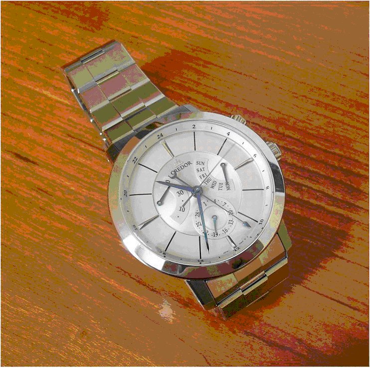

Дошли руки протестировать более менее как следует Credor 4S76 2004.
Примерно по методике COSC, только при одной температуре +20С.
В 6 положениях среднее по двум дням сек/день
(D-Up, D-Dw, 3H, 6H, 9H, 12H) = (+8.5, +8, +11, +11.5, +10.5 +7).
Любопытно выкачка себя ведет себя в вертикальных положениях min при 12H, 0.1ms, max при 6H, 1.1ms, в горизонтальном положении на удивление большая 0.5ms
PS
картинка от японских продавцев

>Сколько времени они у Вас? Судя по Вашим замерам,есть возможность отрегулировать их до более точных показателей.
Правильно можно, только я не ношу их постоянно, поэтому не понятно как на руке себя вести будут.
>это наследник 1971 г Сейко 52хх ..
На практике не самый точный сейковский механизм
История 52хх/4sxx широко известна, но к сожалению точных данных по тестированию механизмов довольно мало, больше эмоции, типа целый месяц на руке в пределах 1-2 секунд.
Собственно меня данный Credor удивил в положительном смысле точностью на уровне AA если не лучше, что было не очевидно.
>... фишка кредоров не в этом. Точный Кредор? Есть на это Спрингдрайв.
На счет фишки не совсем Вас понял, какая может быть фишка у часов среднего диапазона стоимости кроме чисто маркетинговых соображений.
Спрингдрайв конечно интересная вещь но imho все же на любителя, коллекционировать их я бы не стал.
