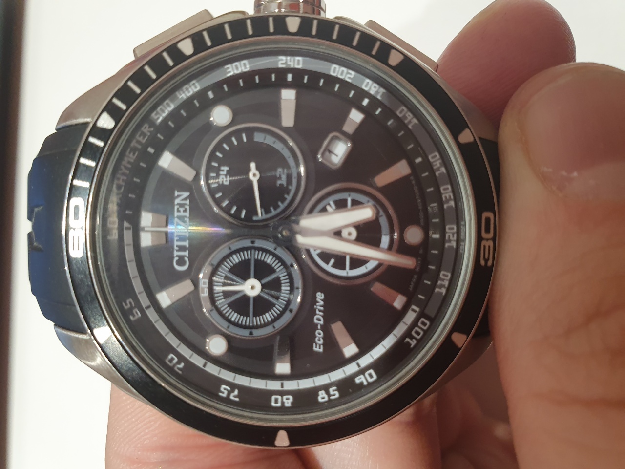

Добрый день!
Имею на руках часы Citizen AT0956-09E, на калибре H500. Так вот не работает функция хронографа. При нажатии на верхнюю правую кнопку функция не начинает работать.

AlekcPavlov96 раньше работал хронограф когда нажимали на кнопку? Может надо заводной головкой перевести часы в режим хронографа? Как на некоторых моделях
Эти часы мне попали в руки уже с не работающим хронографом. Есть другая модель с таким же калибром и вот на ней всё работает. У меня есть подозрение что сел аккумулятор.

Либо зарядить. Секундная стрелка двигается? Часы на ходу?
Секундная двигается, часы работают. И вот сегодня с утра секундная начала перескакивать метки. Поэтому и предположил, что проблема в заряде аккумулятора.

AlekcPavlov96 ну все понятно теперь) зарядите аккум только потом запустится хронограф
Спасибо) поставлю их на зарядку и буду надеяться что всё будет работать)

В итоге после зарядки хронограф начал работать. Но теперь не могу понять как выставить стрелку хронографа в положение на 12 часов. Заводную головку вынимал, но при нажатии на кнопки стрелка не реагирует на нажатие.
