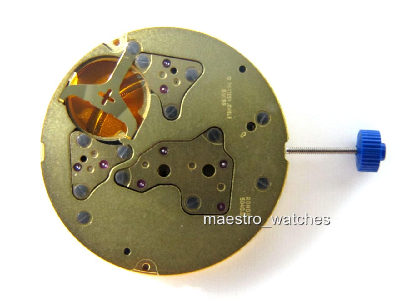

оба механизма хорошие, но ЕТА251.262 повыше классом, имхо
Ронда - 13 камней
ЕТА - 27 камней
засекать временные промежутки также удобнее на ЕТА251.262 благодаря центральной стрелке минутного накопителя
плюс на ЕТА есть удобная функция перевода часовой стрелки отдельно от остальных стрелок, что удобно при переходе на новый часовой пояс или на летнее/зимнее время

Как понимаю разница есть, но она несущественна т.е. практических отличий в качестве работы и надёжности между ними нет (за исключением разницы в хронографах и перевода отдельно часовых стрелок ).... поправьте если не прав.
