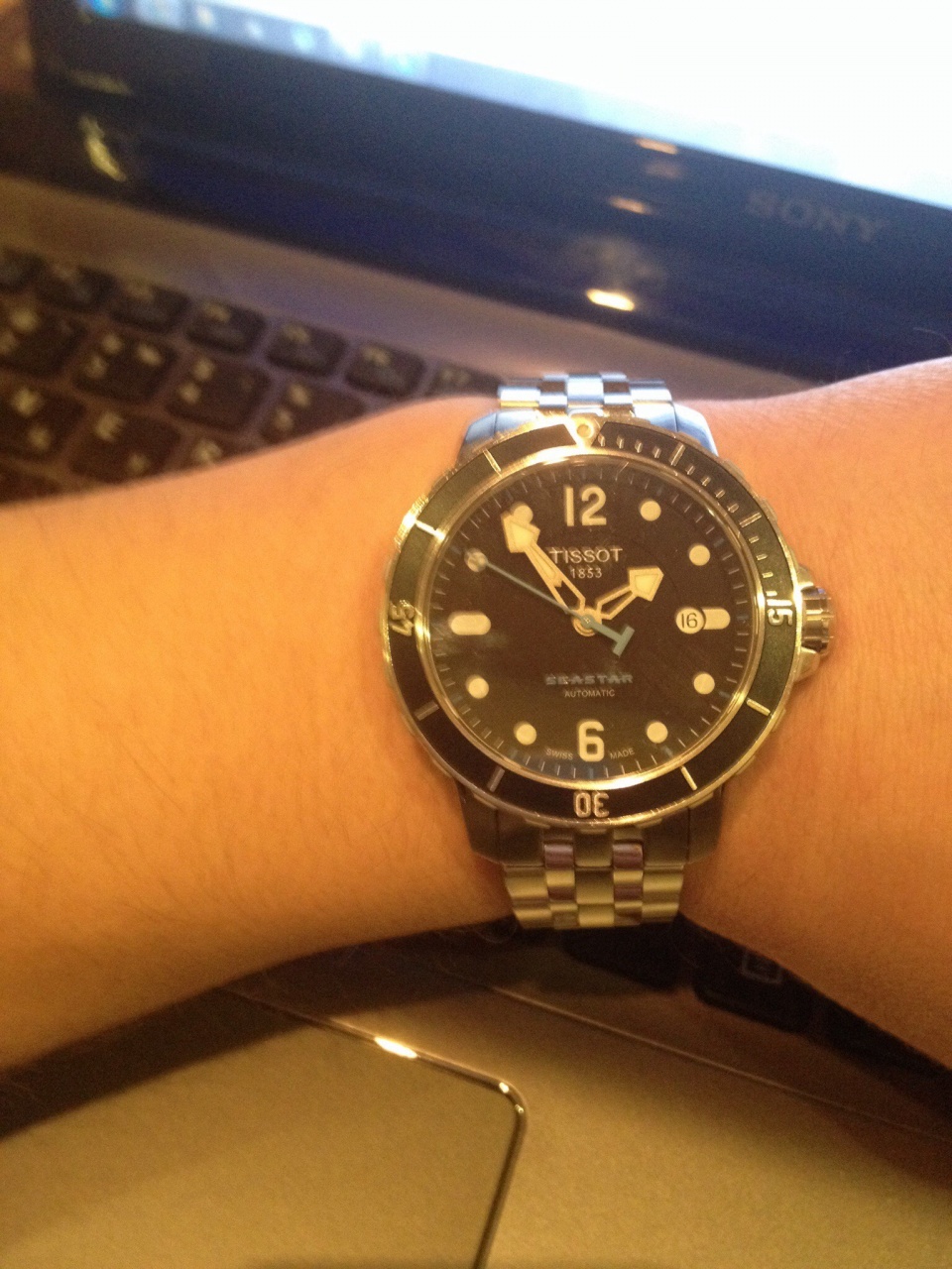

Мужики,вчера часы лежали,изредка я их брал в руки не надолго,так же как и позавчера,и до этого ,а сегодня в 06:45 они уже встали,неужели такой маленький запас хода?
Тему можно будет удалить после ответов. Заранее спасибо!

Ну если вы их в течение 2-х суток только изредка брали в руки, а все остальное время они лежали, то все нормально.
Спасибо большое,а то чуть не пришлось трусы менять)))

Запас хода при полном заводе 40 часов.
При использовании только автоподзавода часам необходимо для достижения полного завода 650 оборотов в сутки.
Технические х-ки ETA 2824-2 - http://www.eta.ch/index.php?id=54&L=2
Был в похожей ситуации,решилось покупкой виндера.
Часы старшему лейтенанту заменяла часовая мина.

Запас хода у 2824-2 - 38 часов.

Чтобы автоподзавод эффективно работал, надо часы не менее 8 часов в сутки носить. А если меньше, то да, могут встать. Такова особенность ETA2824-2.

Вы не поверите, такова особенность всех механизмов-если часы не носить или носить по 1-2 часу в сутки, то любые механические часы встанут.

Ну по моим наблюдениям, автоподзавод в Ориент эффективнее будет чем в ETA 2824-2.

И Ориент тоже остановиться если его по часу в день носить.
