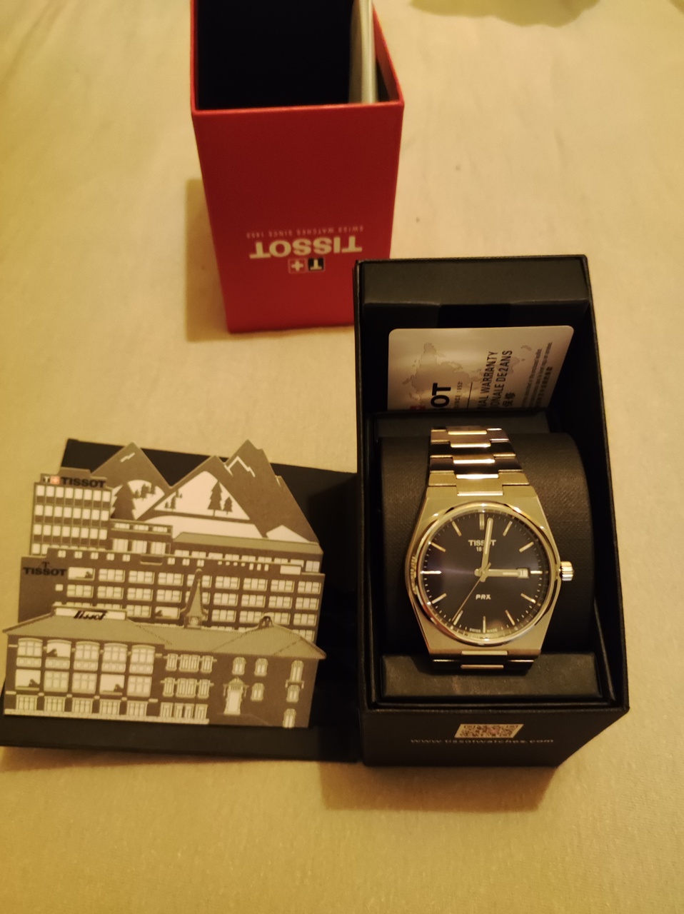

Добрый день уважаемые форумчане, в прошлом месяце приобрел такие часы: Raymond Weil tango 300m и Tissot PRX.
Raymond Weil tango 300m на ETA F06.111, Tissot PRX на ETA F06.115. На таких механизмах у меня часов ни когда не было, читал, но давно, что механизмы не очень качественные, отзывались на форуме о них не хорошо. Хотел бы услышать владельцев часов на данных механизмах, а так же мастеров, что могут про них сказать, какие возникали проблемы, какая точность у них и как с надёжностью? А также какие различия между F06.111 и F06.115? И если их сравнить с Ronda 715, что точнее и надёжнее? Заранее спасибо за ответ.

Они не любят попадания влаги, но называть их некачественными я бы не стал, машинки, конечно, почти начального уровня, но вполне крепкие - при нормальной водозащите несколько репассажей переживают и в целом неприхотливы.

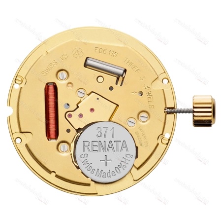

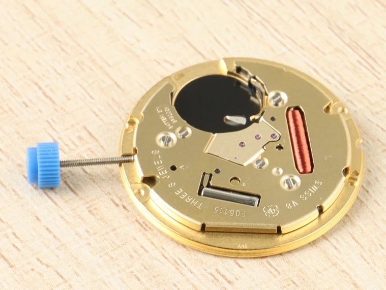

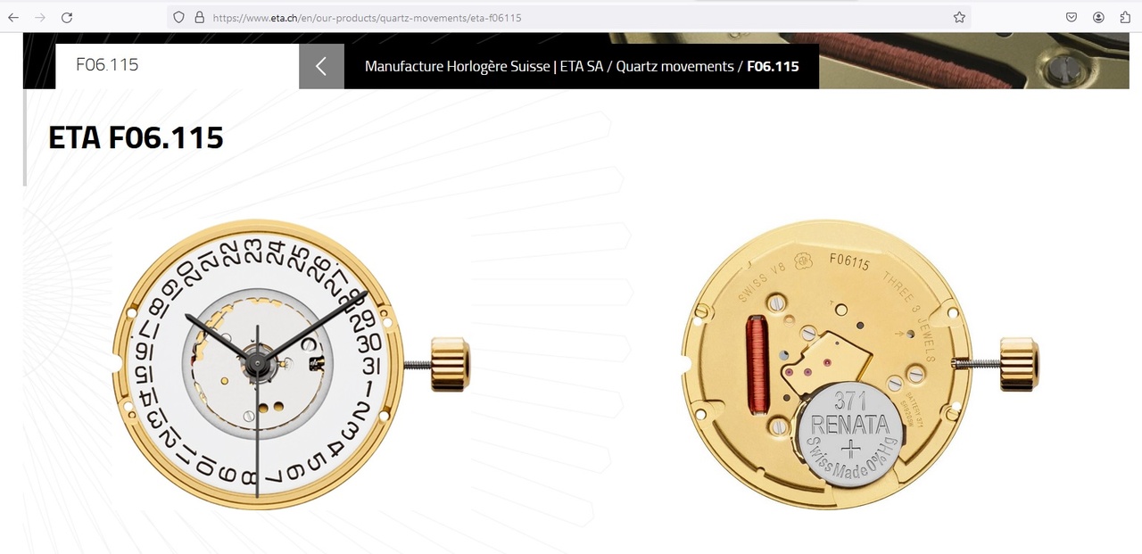

Похоже, существуют разные версии калибра F06.115.
На сайте ЕТА находится изображение, где резонатор закрыт, но встречаются также картинки и с открытым...
В Tissot, например, он виден (последнее фото).
