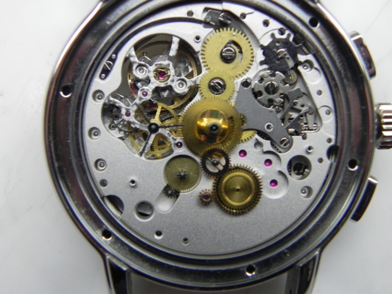

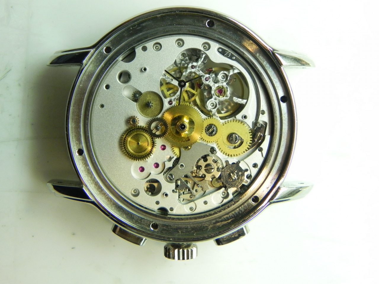

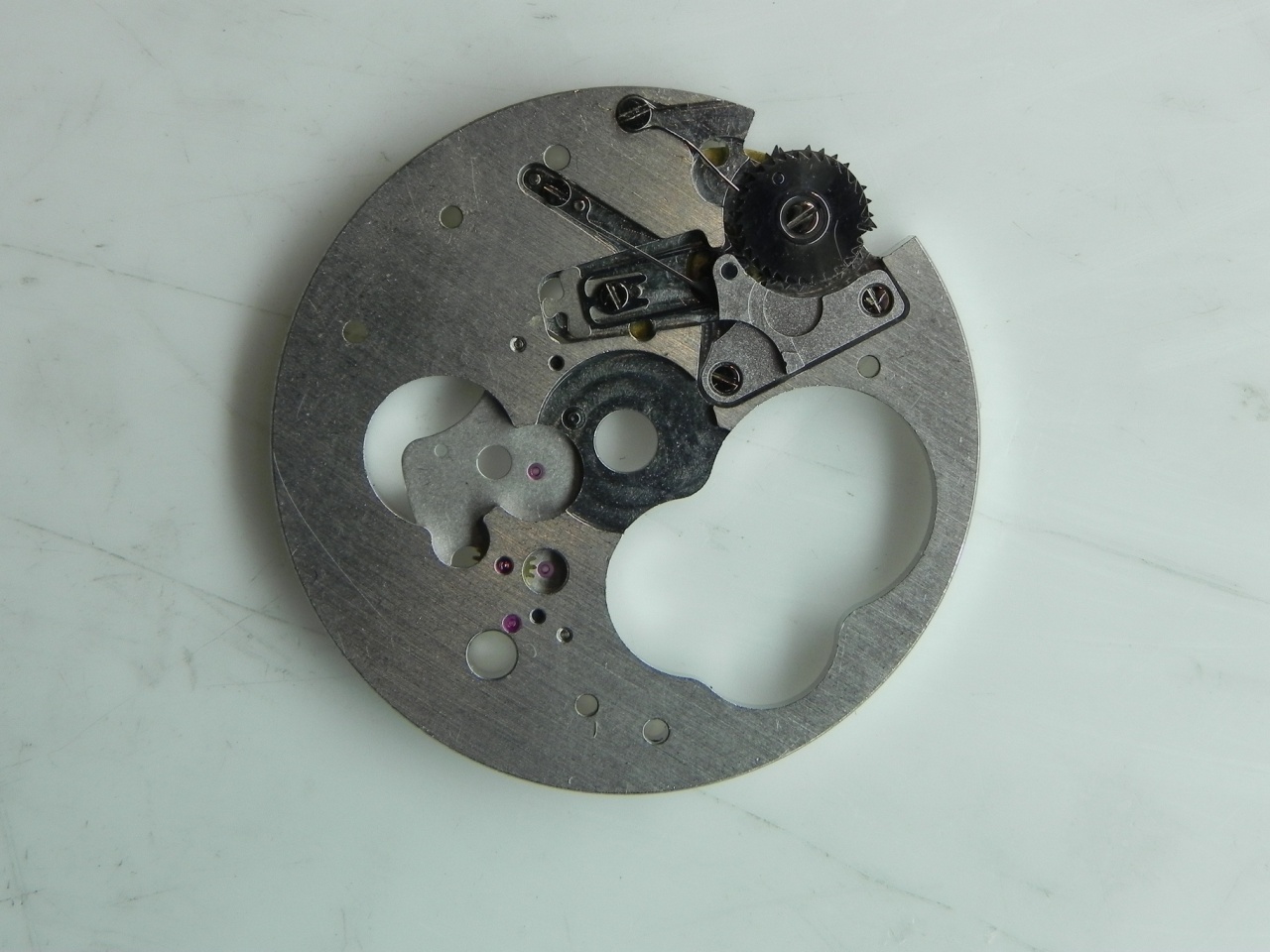

Старый 23.06.2011, 17:41
Lizzka Lizzka вне форума
Регистрация: 02.11.2010
Адрес: Магнитогорск
Сообщений: 7
Вот фотографии. Осторожно, изображения довольно большого формата

Старый 23.06.2011, 18:44

Старый 23.06.2011, 19:50
Аватар для Андрей Бабанин
Регистрация: 20.02.2005
Сообщений: 11,343
Сказал(а) спасибо: 4,395
Поблагодарили 34,574 раз(а) в 7,089 сообщениях
Надо смотреть суточное колесо. У суточного колеса есть штырек полукруглой формы в разрезе. Он иногда отламывается.

Старый 23.06.2011, 23:21
Сообщений: 11,343
колесо самое ближнее к краю (серое с 8-ю редкими зубьями) - там вроде штифт этот половинчатый видно, но не понятно, обломан ли. Длина такова, чтобы перещелкивать зубья числового колеса на модуле.
Старый 25.06.2011, 15:06
Адрес: Магнитогорск
Сообщений: 7
Хм. Штифт сломаный (спасибо Андрею Бабанину) вроде как выточили. Теперь проблема встала в сборке. Может, кто сможет подсказать секрет установки трехдискового календаря? Судя по всему, отверстия на дисках надо совмещать, но как? Если все в одну точку-то бред какой-то получается. Я, конечно, понимаю, что можо методом научного тыка делать, но как-то долго это получится..
