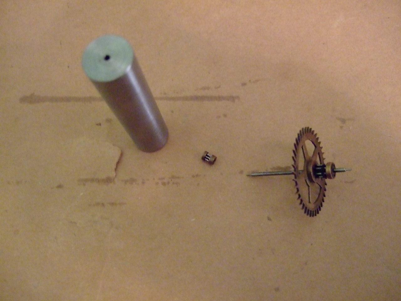

Собственно вот. со старой оси я уже детальку стянул ( трубочку выточил с отверстием 1,5мм и сбил потихоньку) . А вот как вторую оську освободить без повреждений пока вопрос.

нужно тоже трубочку с отверстием, диаметр которого будет чуть больше диаметра цапфы, чтобы цапфа проходила в отверстие и упор был в заплечико цапфы
ну а если шестеренка вам совсем-совсем не нужна, можно ее разрезать прямо на оси абразивными насадками в дремеле (но аккуратно, чтобы не повредить ось) пополам, этот способ безопаснее для оси, так как нет риска ее погнуть, при резке на свободные концы оси лучше насадить пластиковые/пвх трубочки для защиты, если абразивный круг вдруг соскочит
