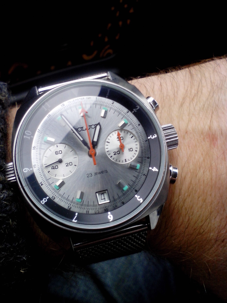

Помогите определить модельку

так и называются,как на циферблате написано.)))

Да Омега фигли... Сиимастер! Видно же невооруженным глазом!

Сообщение от Alek Посмотреть сообщение
Котлета из нерж. российских 3133 типа "Океан Россия"(китайский корпус и стрелки) и советского циферблата от 31659.
Стрелки могут быть от третьего оформления.

Да нет, не котлета. Чисто Волмаксовские штурманские. И стрелки именно такие на них стоят. Механизм там 31681(2) 25 камней. Вот мои точно такие, только цифер поменял.

Сообщение от rialtok Посмотреть сообщение
У вас аналогичная котлета с цифером 3133. Вы разве не видите USSR внизу? Разве он идет на этот корпус первой половины 2000-х гг.?
31681- российский механизм с доп. 24-часовой индикацией, по-моему, а 31682- с индикацией день-ночь, 31679- с индикацией лунного календаря. У всех трех вышеперечисленных механизмов циферблаты "Россия" с 3-ей круговой индикацией. Советские машины -3131 (как у вас) и 31659 (как у предыдущего человека) имеют классические 2 круговые индикации секунд и счетчика минут.
Если вы заменили на российских часах циферблат на советский, то это и есть котлета.

Еще раз повторю....попонятнее!У меня точно такие же часы как в первом посте. Я в них поменял циферблат на советский.Часы сделаны в России, механизм там 31682. И где я написал что у меня не котлета!?
Вдумчивее читайте чужие сообщения.
Еще раз повторю....попонятнее!У меня точно такие же часы как в первом посте. Я в них поменял циферблат на советский.Часы сделаны в России, механизм там 31682. И где я написал что у меня не котлета!? Вдумчивее читайте чужие сообщения.
Мне не надо повторять. Понятно с первого вашего клика по клаве. Если в первом посте явная котлета, а вы написали, что у вас "точно такие", значит, и у вас котлета. Об этом вам и писать не надо. Это и так видно. Это вытекает из ваших слов и ваших фотографий. И зачем писать, что "Да нет, не котлета..."
У вас о обоих котлеты. Причем даже механизм и циферблат не соответствуют функционально. Чем вы гордитесь? Почитайте темы про Полет, Океан, Штурманские 3133. Там показано много правильных часов.

Уважаемый.Тут изначально не вёлся разговор о "правильных" , как вы выразились, советских часах( полёт, океан, штурманские). Я написал что эти часы Волмаксовского производства. Из чего и вытекает, что это не СССР, а часы российского производства.Соответственно они оформляют свою лимитную партию часов как им(волмаксу) угодно.
