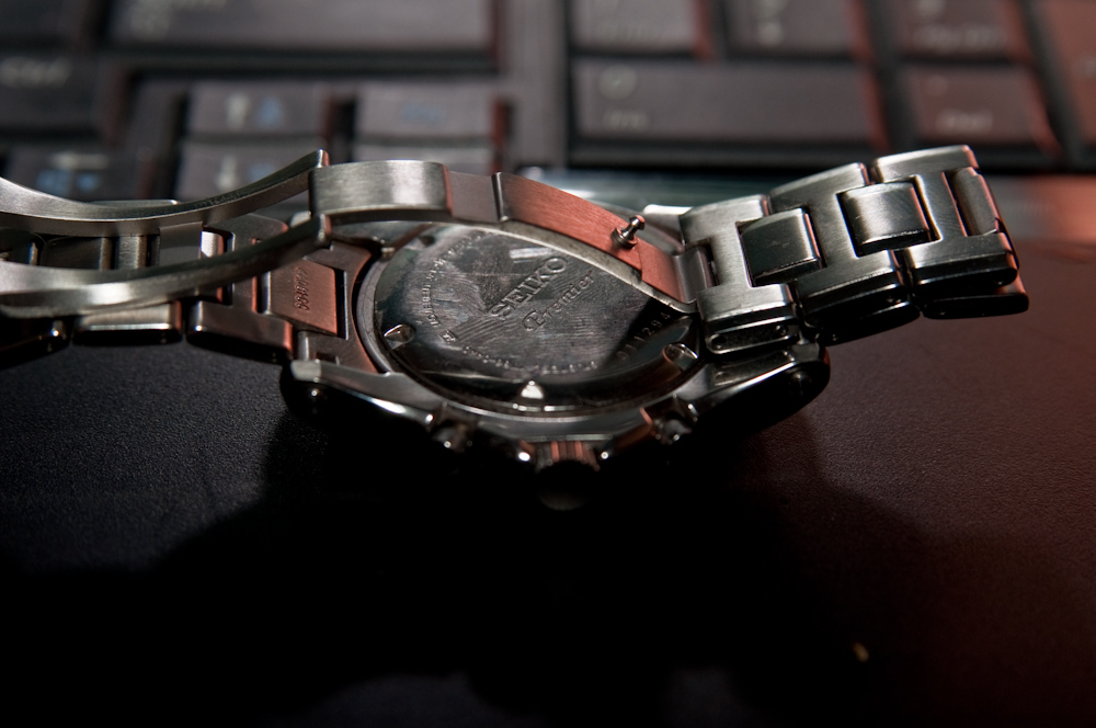

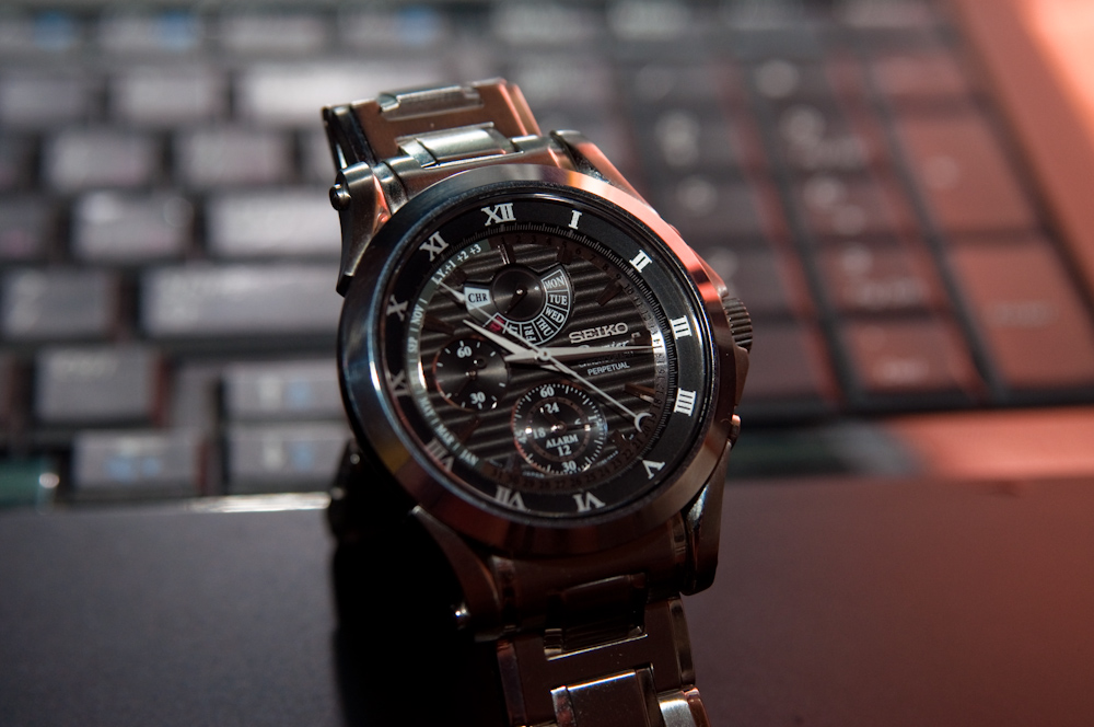

Купил полгода назад на кожаном ремешке, радовался как младенец, вечный календарь, хронометр, сапфир, добротный презентабельный вид, но украли в общественной бане, долго выбирал новые часы, но подобного за такую цену у швейцарцев не нашел, выбор упал опять на японца и в последствии на ту же модель, но только с мет. ремешком, чтобы не снимать в принципе.
Но со вторым экземплярчиком возникли проблемы, начала хаотично останавливаться минутная стрелка, иногда и секундная на вспомогательном левом циферблате. Пошел к мастеру вытащили батарейку замерили вольтаж, оказалась на последнем издыхании, поменяли, думал ну всё... а нет, остановки продолжились, и реанимируются небольшими пощелкиваниями по корпусу. Попытался обнулить цифр. плату, не помогло...
Вскрывать механизм??? Часы новые ну что там блин могло произойти, даже если учитывать что батарейка старая, они же лежали в магазине, шли себе спокойно...
не могу найти мануал по механизму Калибр 7T86

По фотографии диагноз ставит только гадалка. Может быть ударное повреждение, может быть намагничивание. Только в сервис.
Какого года выпуска часы? Что за магазин?

Спасибо всем за ответы!!! Определил точное время остановки! Останавливаются на 17.07, причем в 05.07 идут нормально, останавливается большая минутная с часовой и секундная на левом циферблате, нижний 24 часовой циферблат идет без проблем... Завтра с этой проблемой иду к часовщику...
