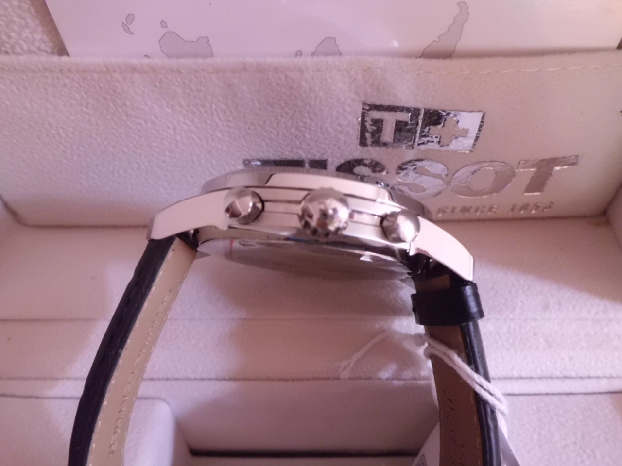

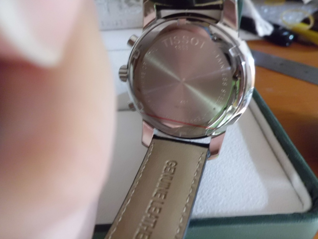

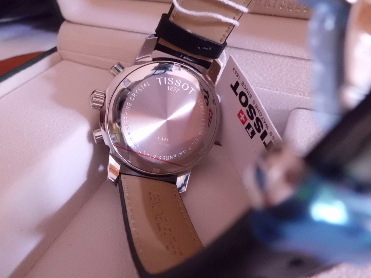

TISSOT T17.1.526.52 PRC 200 оригинал или нет?
Всем доброго здравия!
Подскажите знатоки марки TISSOT! Хочу купить вот эти часы TISSOT T17.1.526.52 PRC 200. Цена более чем привлекательная, часы, по заверению продавца - оригинал 100% от официального представителя. Посему стоит вопос их оригинальности. Сам я не бум-бум в этом. Прошу подсказать знатоков.
Зараннее спасибо!
ID:	149687   Нажмите на изображение для увеличения
ID:	149688   Нажмите на изображение для увеличения

Фото очень замыленные -- по таким ни чего уверенно не скажешь.
Если будете делать нормальные фотки -- сфотографируйте и комплект который идет с часами , включая книжки , карточки , коробку , чехол и т.д.
На форуме полно тем по идентификации таких часов -- воспользуйтесь поиском по тэгу -- TISSOT T17.1.526.52

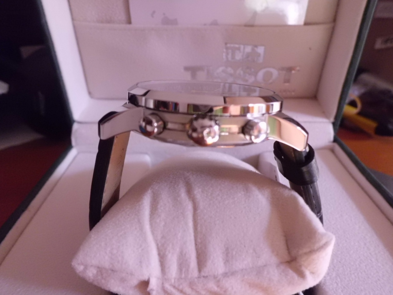

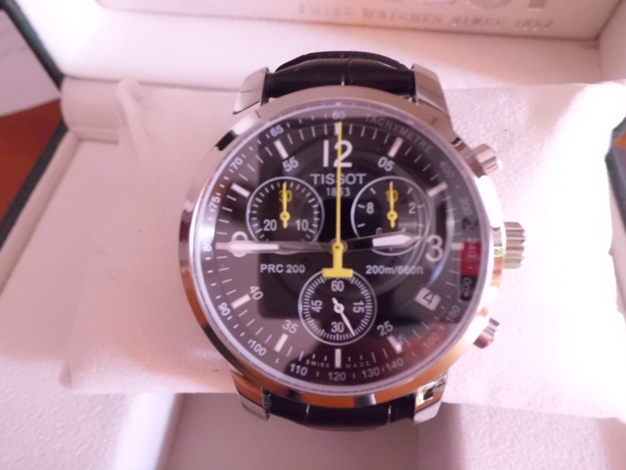

цена 145 евр. с пересылом. фото мне выслал продавец (с молотка). Вот его продажи http://world.molotok.ru/listing.php/user?us_id=20018006 я выиграл аукцион и вот теперь что то мну грызут сомнения. Цена на них в 2,5 раза больше у официалов.
ID:	149690   Нажмите на изображение для увеличения

Копия -- без вариантов , уже где то было про них от этого продавца -- он их еще "с рубля" продавал .
Если про подделку можно так сказать --- барахло , но подделано очень хорошо.
Думаю покупает у кЕтайцев на ебее долларей по 90- 110 и впаривает под "Оригинал из Барселоны" -- возможно оптом и дешевле.
Раньше этот поляк торговал сомнительными "Армани" -- теперь вот похоже нарыл новую тему (

PS. Что касается самих часов у этого продавца -- по большим фоткам лично я косяков не вижу (вероятно на фото оригинал) , но в комплекте есть косвенный кЕтайский косяк --- в совокупности с подозрительно низкой ценой я бы рисковать не стал .

мне кажется , что светомасса на метках 3 и 9 нанесена неаккуратно -- как на фейках , но это может моя параноя
