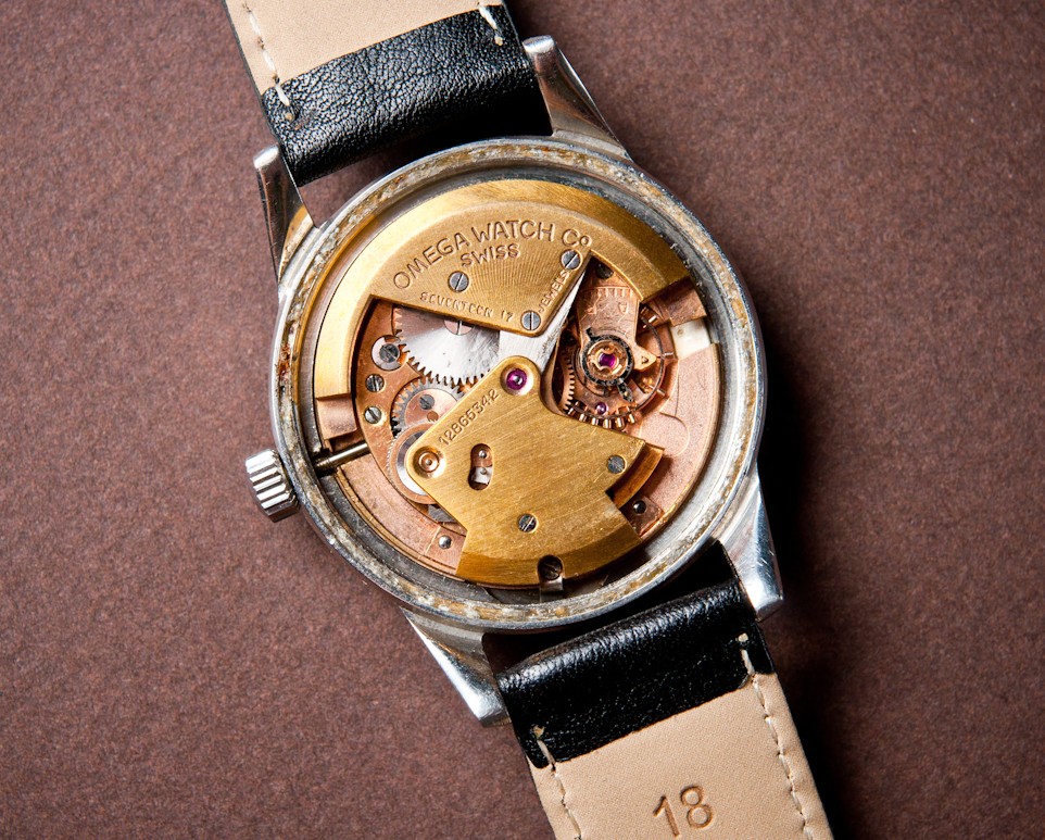

На местном аукционе продают вот такие часики. Можно по этим фото определить оригинальность?

замяты шлицевые пазы на винтах механизма, неродной ремень, хорошее состояние циферблата... оригинальный калибр от Omega о семнадцати камнях. Серьёзная коррозия кузова, на мой взгляд. зарегулированы в крайнем положении, кмк это нехорошо. По фото вряд ли больше инфы получите.. А оно вам зачем?
ДВАДЦАТЬ тыщь рублей? За меньшие деньги Вы купите ОБСЛУЖЕНные часы, в состоянии близком к идеальному.

Калибр не видно, но это омега бампер механизм 351, 352 или 353. Градусник сломан. Подозреваю, что ротор не родной, поскольку отсутсвует слово "unadjusted". Циферблат очень чистый, возможно обновлён, но это не точно поскольку фото не даёт его разглядеть.

Сообщение от leordn Посмотреть сообщение
Чаще калибры Omega этого семейства не имели надпись unadjusted на молотке:
(photo by GaryLittle)
p.s.
Подозреваю, что ротор ...
Это не ротор, а молоток (hammer), поскольку качается (с максимальным углом в 130 градусов), а не вращается как ротор.

Сообщение от Slesarier Посмотреть сообщение
За меньшие деньги Вы купите ОБСЛУЖЕНные часы, в состоянии близком к идеальному, если уж так захотелось "винтаж", например
Верояно понятие близко к идеальному у каждого свое. Лично я это понимаю это буквально, но не подобный ужас на корпусе и на роторе:
(фото с сайта german242.com)

вы правы, мои за 200 долларов выглядят поприличнее, похоже.
реально, чтобы часы "тех лет" стоили 20к рублей - они должны быть в действительно ИДЕАЛЬНОМ состоянии. мои идут сейчас по последним измерениям -0.5 сек в двое суток. куплены за 200 долларов на eBay. Мне просто эту ссылку отправили в личку, типа зачем купил непонятно что, если можно купить с гарнтией от реального человека с ответственностью, а оно вона как.
