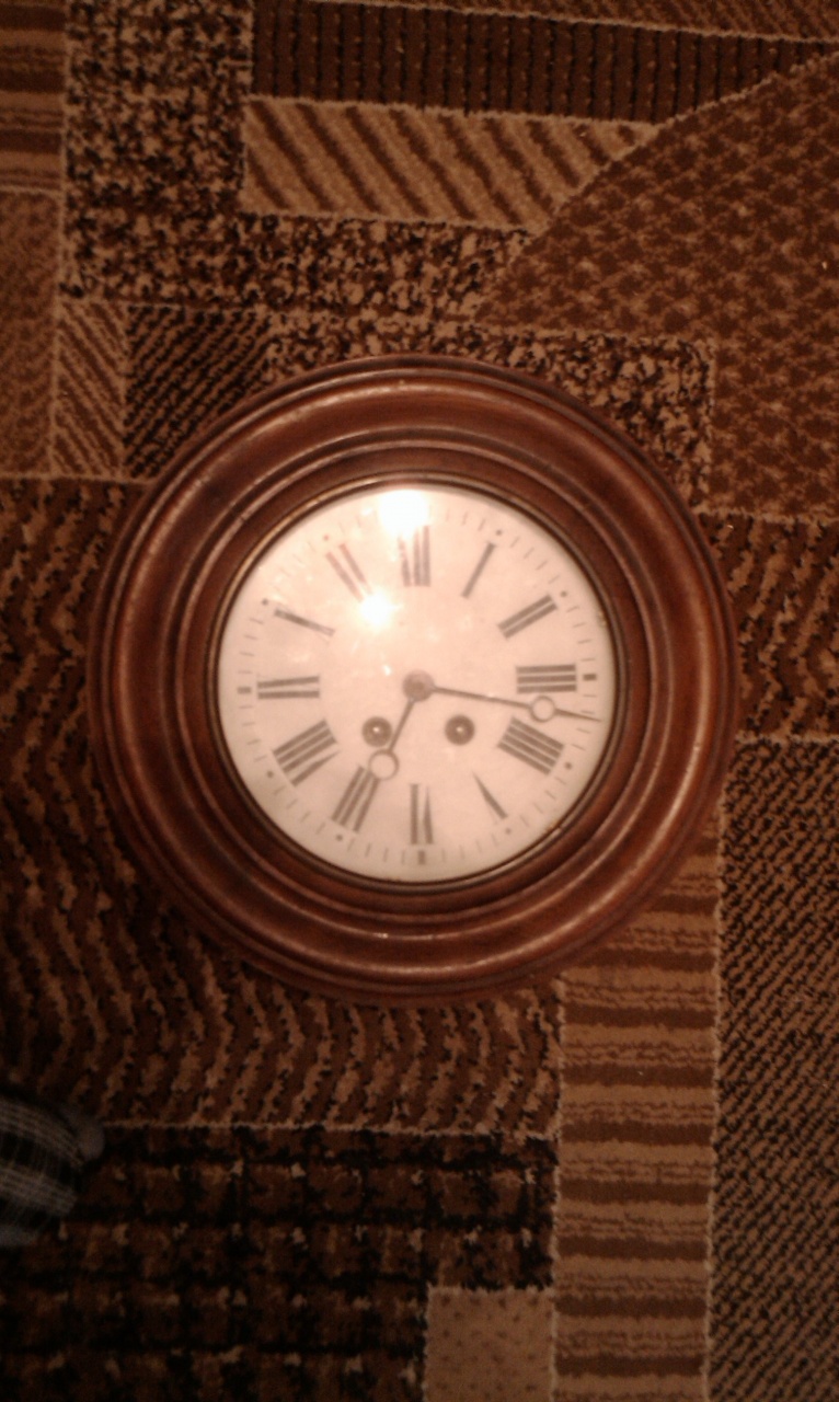

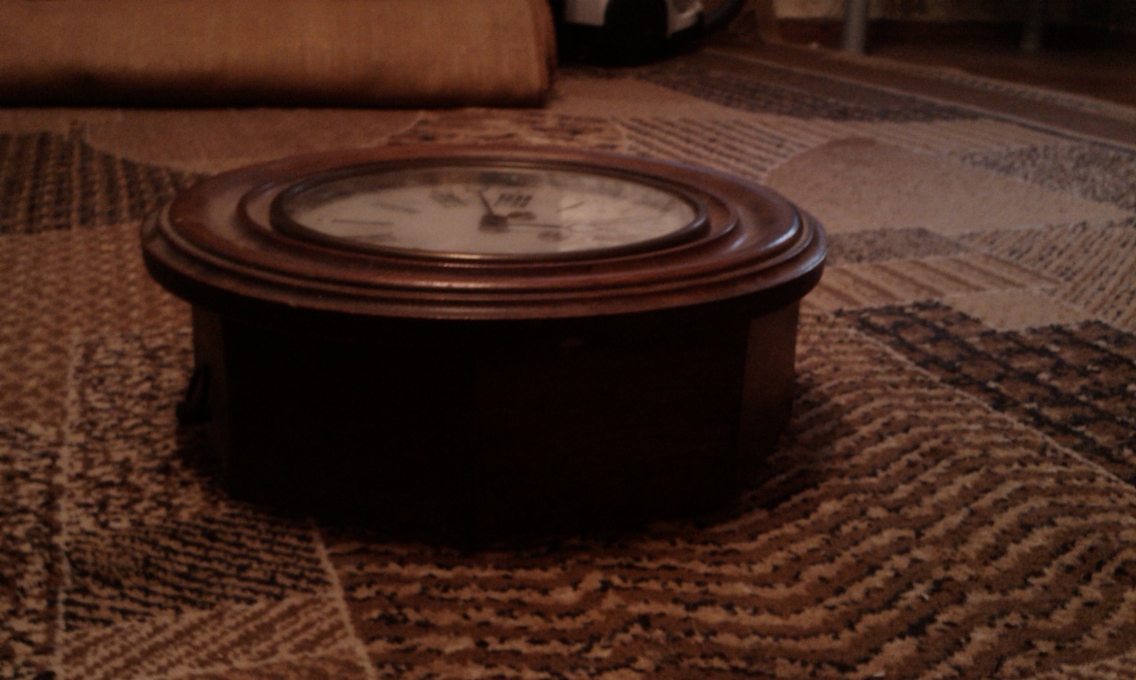

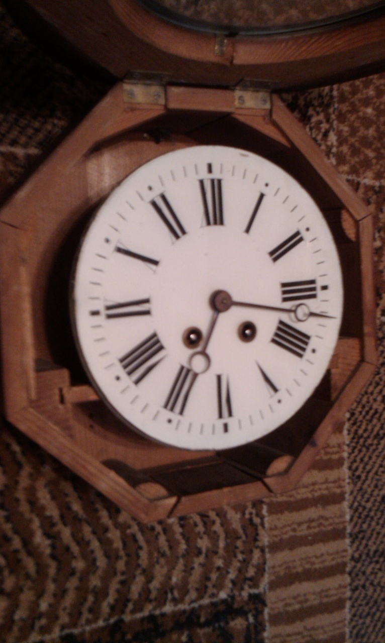

Здравствуйте форумчане! Вот подарила мне бабушка часы, настенные, по ее рассказам из за 50 лет, пока они в нерабочем состоянии (отвалился маятник), сегодня хотел сдать в мастерскую. Собственно хотел узнать что это за часы, кто из сделал и где. Если возможно то и их стоимость.
Дополнительно если кто знает, по подскажите хорошую мастерскую в Ростове - на - Дону или Таганроге.
Всем заранее спасибо.
ЗЫ: надписей и маркировок на видимых местах нет.

"Таблетка" с боем. Скорее всего немецкая, для датировки и установления производителя надо видеть механизм. Ремонт у любого мастера (за исключением невменяемых "рукоблудцев"). Скорее всего накрылся пендельфельдер при неправильной транспортировке, а это легко лечится.

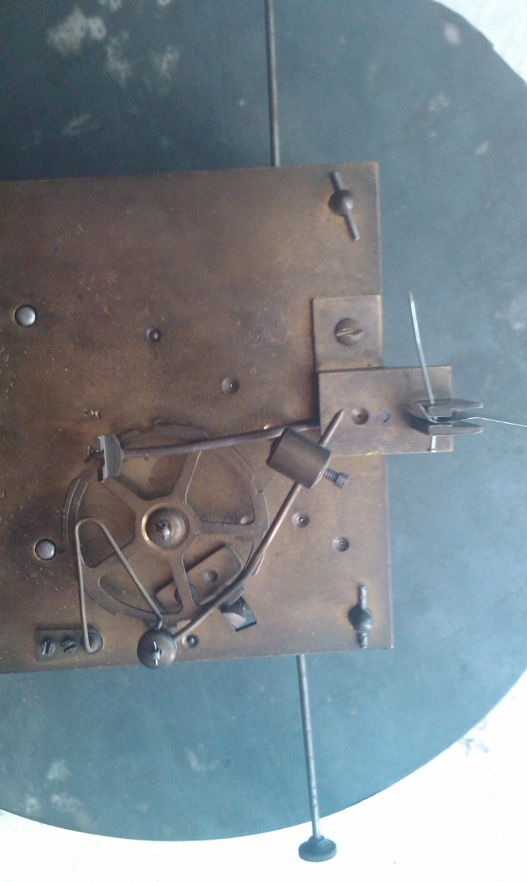

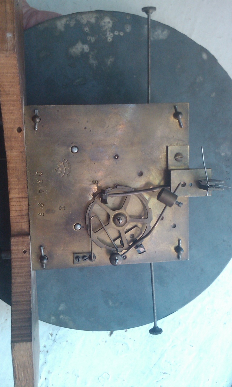

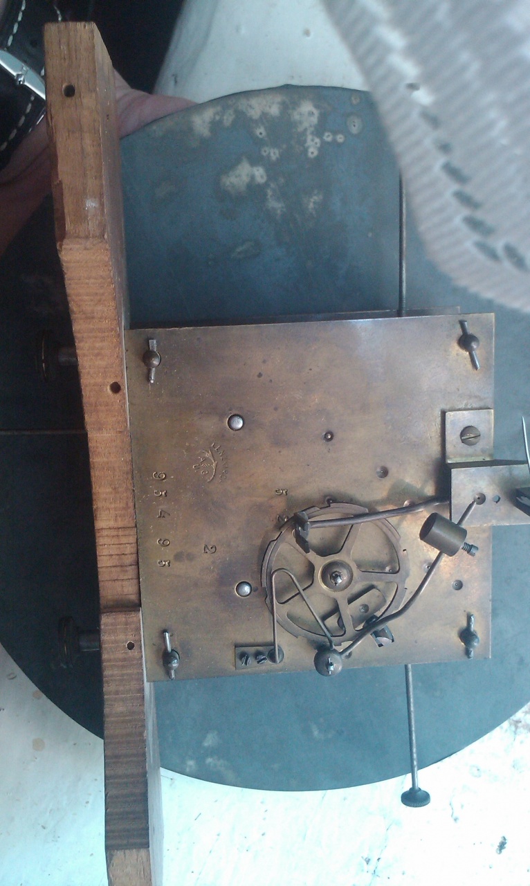

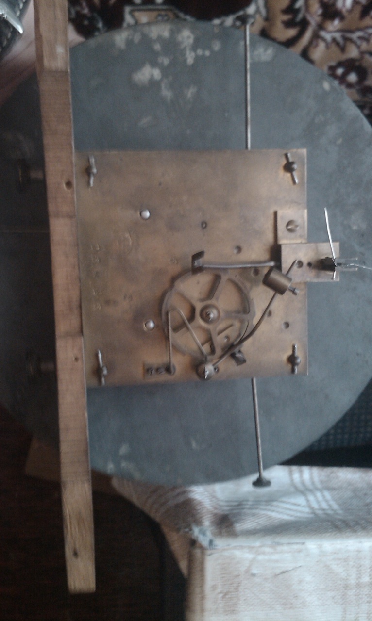

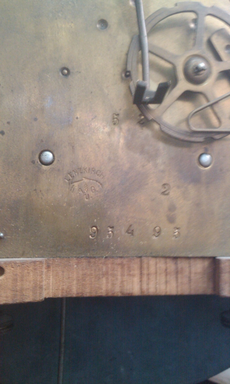

Вот фото механизма

Правильно, немецкий Ленцкирх. Механизм со сплошными платами, около 1892 (?) года. Торчит обломок пендельфельдера. Если маятник сохранился, то восстановить можно и самому: пара железок + лезвие бритвы Нева + прямые руки.
Правда по году я скорее ошибаюсь, есть вариант что 2й сорт 52-го типа выпускался не в комплекте с корпусами (поставлялся только механизм), тем более что номер пятизначный. Такие механизмы чаще датируют начиная с 1917 года.
