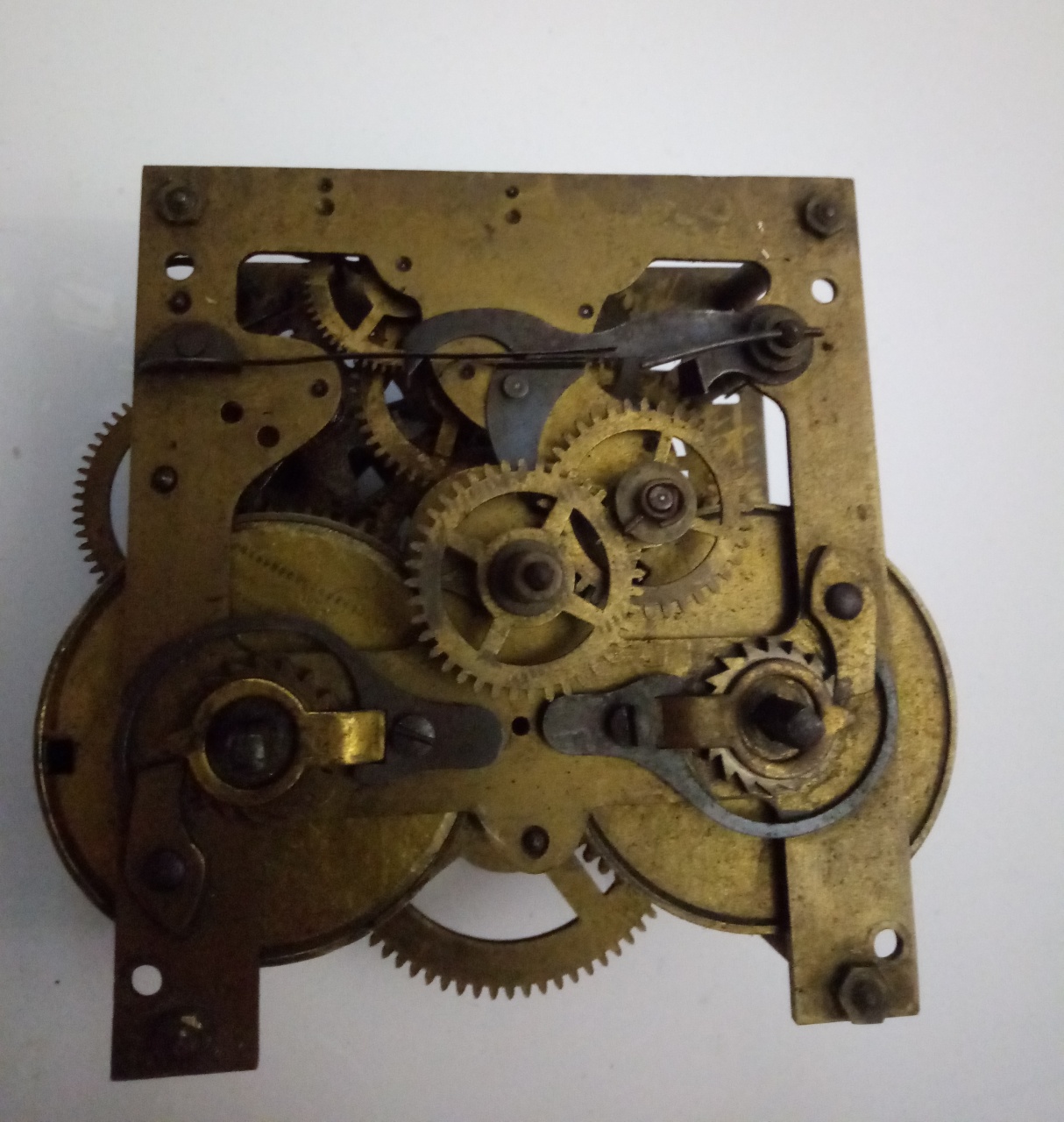

Обслуживаю сейчас механизм от настенных Junghans и столкнулся с не стандартным алгоритмом боя. Мучился, настраивал пока не понял)
Часы бьют каждые полчаса один раз. Потом за одну минуту до полного часа опять один раз и через минуту отбивает уже по количеству часов.
Кто-то слышал про такое ранее и зачем нужен такой бой?
Вот сам механизм до обслуживания.

Это может быть повестка.
Мне встречались часы с повторителем всего боя. Через 2 минуты бой часов, только целых часов, дублировался. Причём, интереснейшей особенностью таких механизмов, комтуаз, является сам репетир, при котором подготовка к бою происходит без вращения колёс. Исключительно рычагами.
Как объяснили компетентные форумчане, функция предназначена для призыва к соблюдению режима, самых разных назначений. Вокзалы, курорты, монастыри и прочие присутственные места.
П.С. Фото на форуме уже проскакивало.

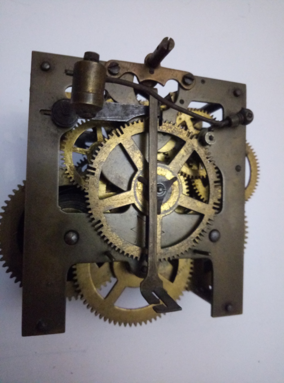

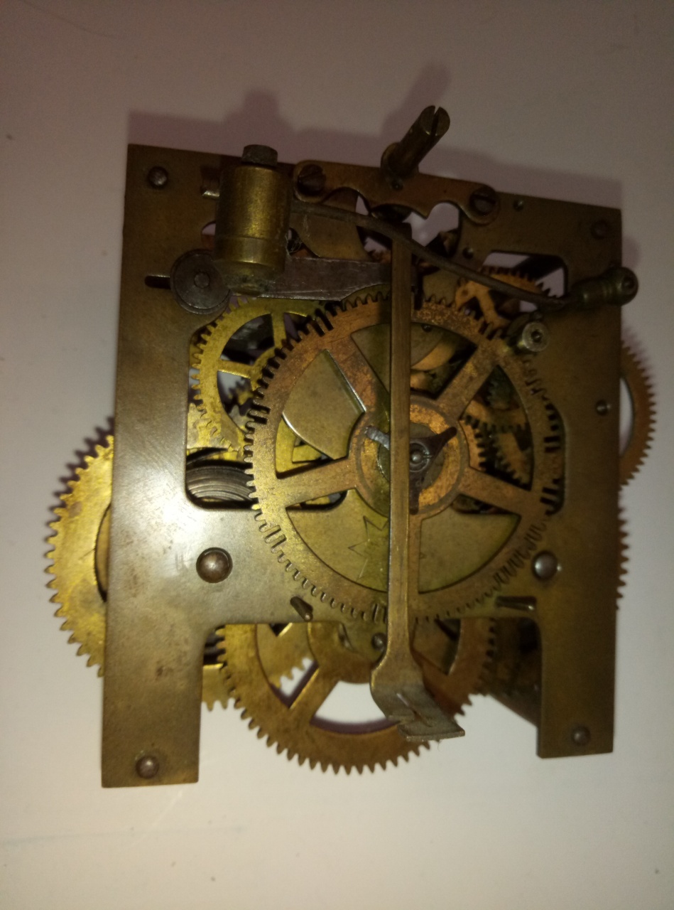

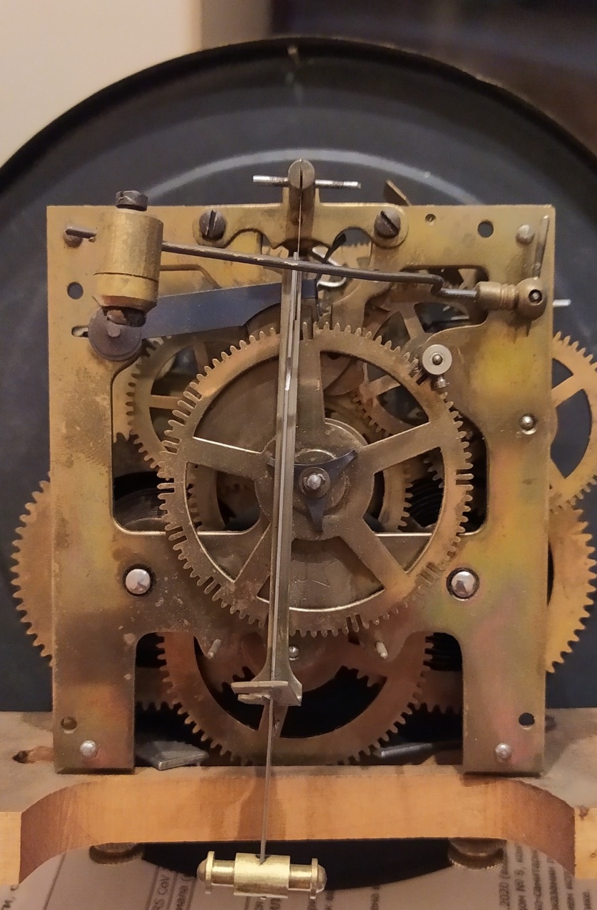

Посмотрел и послушал свой Юнганс (второй половины 1907г) . Все там как у обычных часов - один удар молоточком в половину и количество ударов соответствующее полным часам. У моего никакого удара перед количеством ударов полных часов нет. Разница лишь в большом счетном колесе на задней платине.
Подозреваю что этот мех собран в Австрийском филиале ( пружинки специфические выдают.)

Да, мех один в один как и у меня. Только у меня почему-то упорно один дополнительный удар отбивает.
Видимо что-то неправильно собрал.
Буду разбираться, может удастся победить.

Сообщение от newocean Посмотреть сообщение
Особе внимание обратите на пробивание одного часа и двенадцати часов. Возможно, ваша проблема в слишком раннем падении молотка со взводного колеса.

Сообщение от OddyRash Посмотреть сообщение
тоже так подумал
похоже по окончании боя молоточек приподнят, и падает при подготовке к бою.
потому как счетное колесо стандартное

Наладил вроде правильную работу.
Действительно, при подготовке боя молоточек вместо того, чтобы подниматься наоборот падал на гонг. Отсюда и был одиночный удар за минуту до основного боя.
Непонятно только почему это происходило только перед пробитием полных часов, а в полчаса такого не было.
В общем покрутил туда-сюда шестеренки и теперь всë отбивает корректно.
Всем спасибо за консультации.

А вы не обратили внимание на триб, который крутит счетное колесо (он на оси подьемного колеса )и фиксируется винтиком на оси (как за фиксируете , так и будет).

Сообщение от Krysin Посмотреть сообщение
Видел и регулировал им, но это не помогало)
Получилось только путем переустановки шестеренок боя самого механизма
