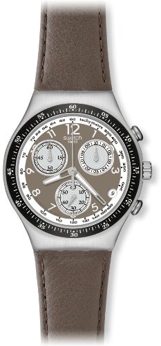

Доброго времени суток уважаемые любители часов!)
Имеются в наличии часы Swatch Irony Chrono Deeply Focused YCS540
На этих часах разбилось стекло. Возможно ли заменить как то стекло? Возможно ли их как то вскрыть, чтобы они остались живы?
Или часы обречены?
Заранее спасибо.

тут нет, а сервисе может быть.
Тот еще пряник.

В этих можно, даже минерал вставить, поправьте если ошибаюсь.

Был в трех ремонтных-в двух даже смотреть не стали,сказали мол свотч часы одноразовые.а третий сказал,что на легке поменяет,только вот стекла подходящего у них нет.вот и сомневаюсь....либо они не шарят в часах,либо хорошо шарят,что могут поменятьстекла можно отдельно купить где то?думаю еще походить поискать сервисные,может где то и сделают.думаете есть надежда?

На счёт минерала сомневаюсь
Вот схемка(уж простите за "художество" такое),как стекло крепится...
Рант "защелкивается" на стекле,в холостую он практически не держится и фаски под стекло там нет,если не ошибаюсь...

А могу ли я в мастерских этих купить отдельно стекло? Какое просить?
Судя по картинке стекло так легко поменять) Неужели в мастерских сидят настолько глупые люди?)

Насмешили от души! ))))))))))))) Не то слово легко - забавно))))))))))))))))
Минерал всё таки туда станет, но есть технические моменты.
Кстати, апендицит теоретически удалить легко, а практически??? ))))))))))

Ну не на столько глупые,но многие(большинство,у нас в городе по крайней мере) связываться не желают...
Вопрос не в том,мне вот тоже интересно,если есть у кого опыт замены на минеральное стекло у Swatch-поделитесь,не ленитесь
