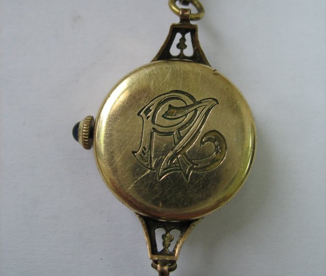

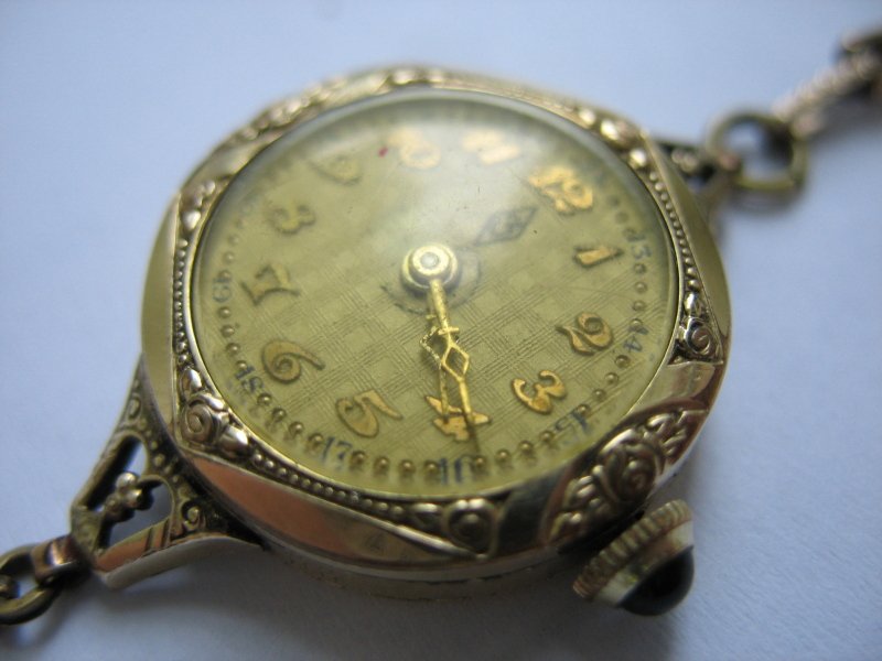

Раньше стояло настоящее кварцевое стекло, но разбилось. Поменяли на пластик, но не простояв и года оно пожелтело.
На часах гравировка выполнена вручную. В заводной головке стоит сапфир.
Прошу знатоков помочь определить часики и их механизм.

механизм с циндровым спуском

Крутая тачка. Интересно цилиндр рубиновый или сталь? Стекло можно поменять на минерал или даже сапфир.

Насколько я понял это вещь довоенная, а может и более ранняя?

Можно, думаю в моей среде найдутся огранщики камней, которые смогут огранить такое стекло. Вот есть ли смысл эту красоту приводить в порядок? Что это хоть за часы примерно? Приблизительное время их изготовления? Кто мог такие часы изготовить, хоть к какой стране изготовителю можно этот механизм отнести?
PS Если надо могу еще фотографии сделать.

Машинка подзамучена ремонтами, цилиндр стальной 100%.
После 1840-х годов рубиновые цилиндры делать перестали, слишком дорогое удовольствие.
А эти часы 1910-х годов приблизительно.
Стекло поменять конечно же можно, и довольно недорого. Подбирается старинное стекло под близкий размер (чуть больше, на 0,1 мм), потом дотачивается алмазным инструментом. Пишите в личку, если актуально =)

часы похожи на Zentra, они первую букву как раз греческую ставили З.
Часы недорогие, ибо прогрессивные фирмы к началу 20 века уже все перешли на анкерный ход.
