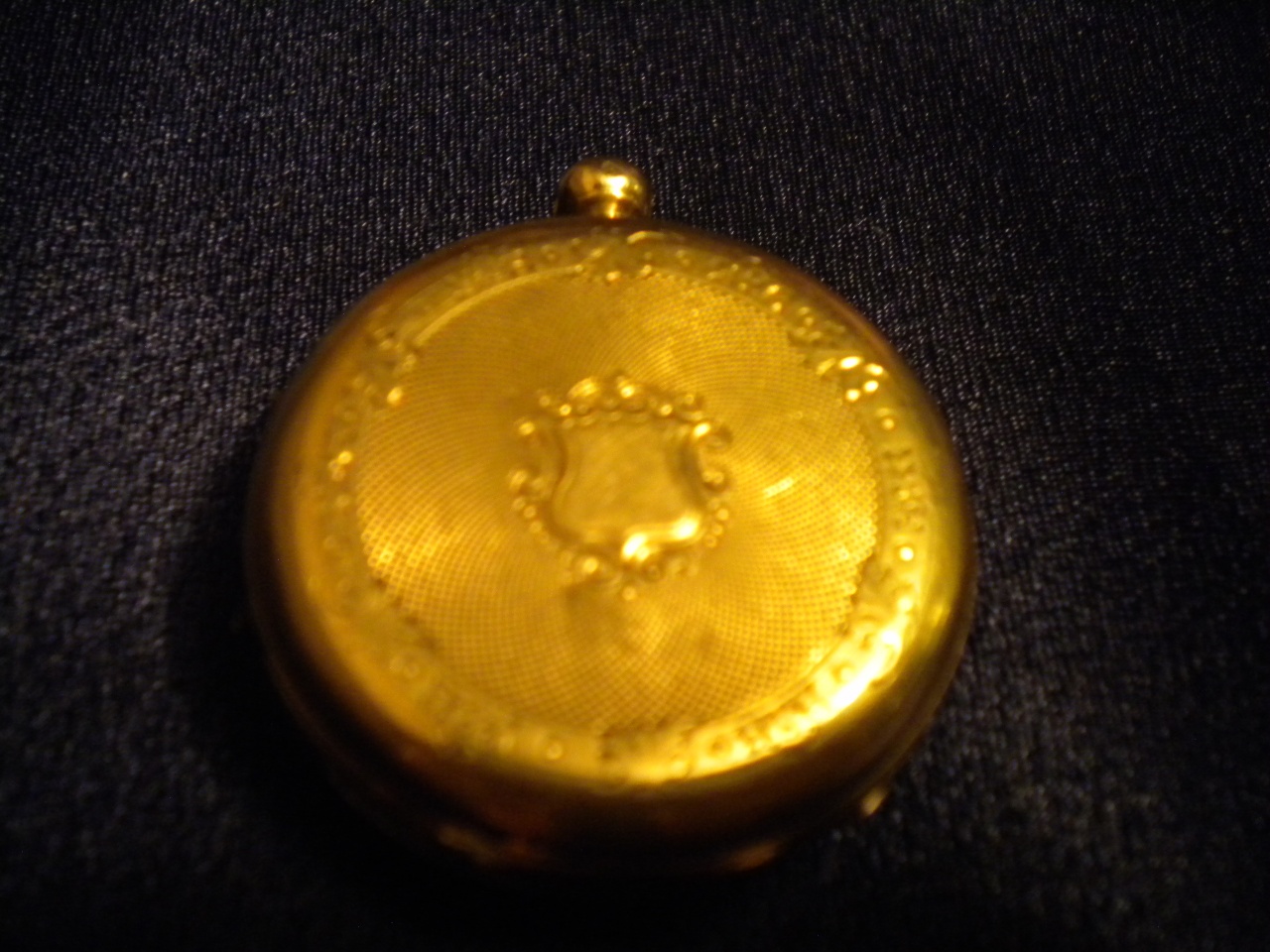

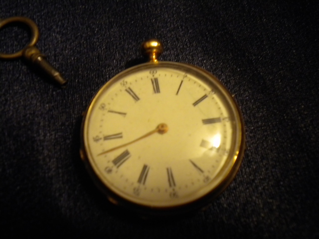

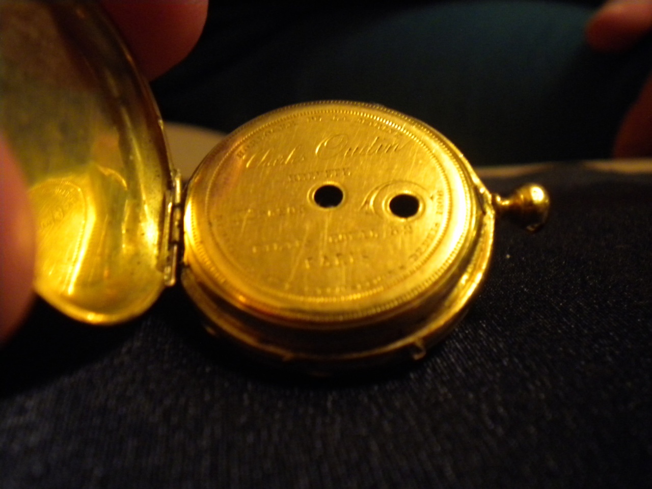

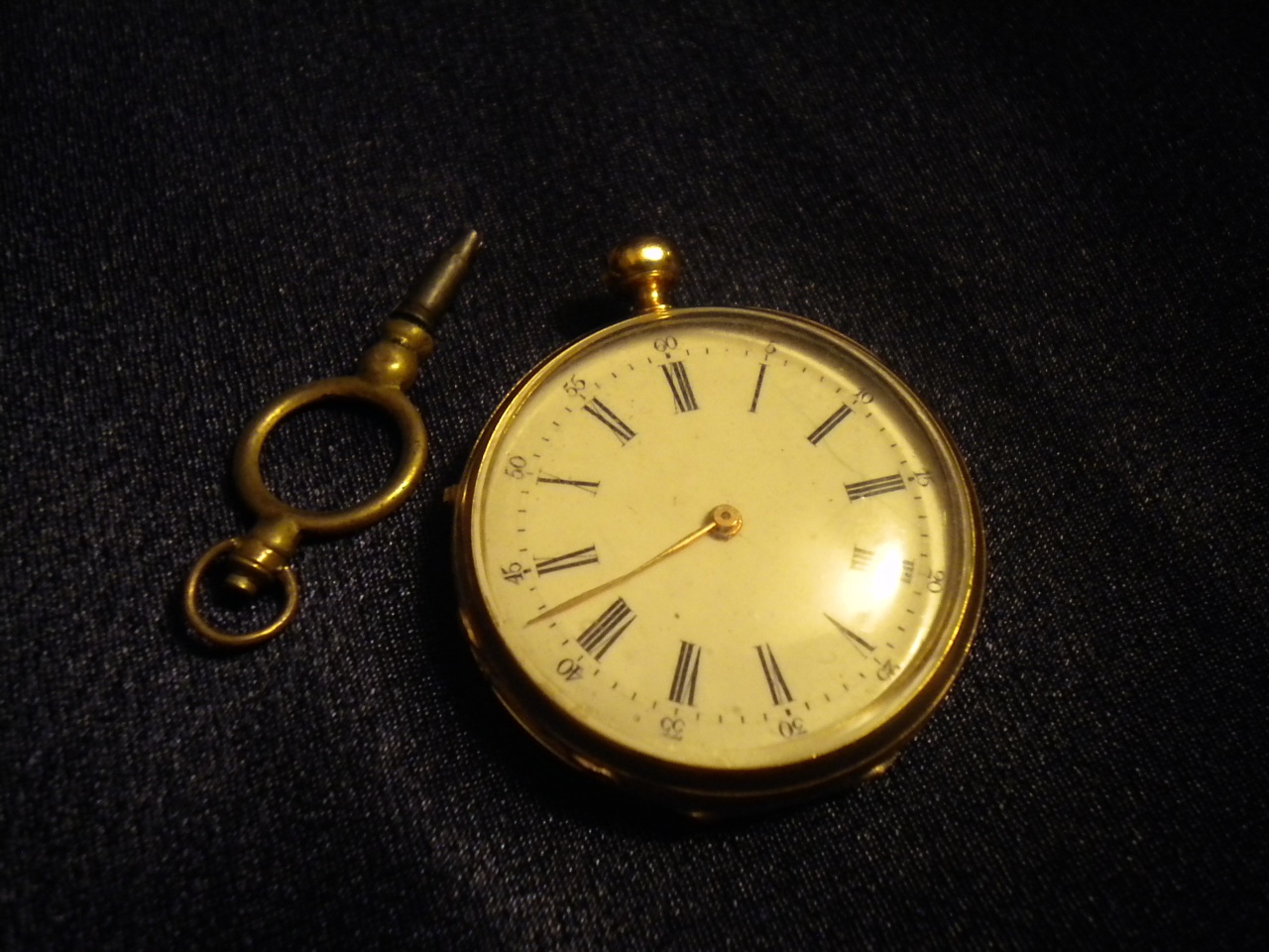

Подскажите пожалуйста, что это за часы. Золотые, на задней крышке написано Париж 1806 год, надпись на французском языке, Charles Oudin, PALAIS ROYAL52, №26205 ( Извиняюсь за плохой французский)

Чарльз Один был известным торговцем ювелиркой и часами. Работал приблизительно между 1860ми-1890ми. Сам механизмов не производил. Под его маркой встречаются экземпляры карманных и интерьерных часов известных производителей с дорогими механизмами и корпусами.
В вашем случае это простая ключевка "swiss bar". Какие-нибудь клейма на механизме и крышках просматриваются? Диаметр часов? Да и фото качественные - не лишнее для опознания.

Диаметр 3 см,на механизме написано прописью, трудно разобрать, вроде так: ovance retard, могу ошибиться. Не подскажете, сколько могут стоить такие часы?

Ув. ZOV, я не ошибаюсь - судя по "лысому" колесу баланса, похоже на цилиндровый? (На фото не видно ничего больше). Плюс коррозия...
Пауциент скорее мертв, чем жив?

Там не видно, но скорее всего так и есть (уж больно близко мостик к оси баланса) А лысый (безвинтовой) штампованный неразрезной баланс - общий признак дешевого механизма.
В принципе, в корсетники хорошие механизмы редко ставили.
Avance-Retard (быстрее-медленнее). Скорее всего 60х-70х годов. Если уверены, что золото (как узнали?), тогда в случае цилиндрового регулятора - по лому золота.
