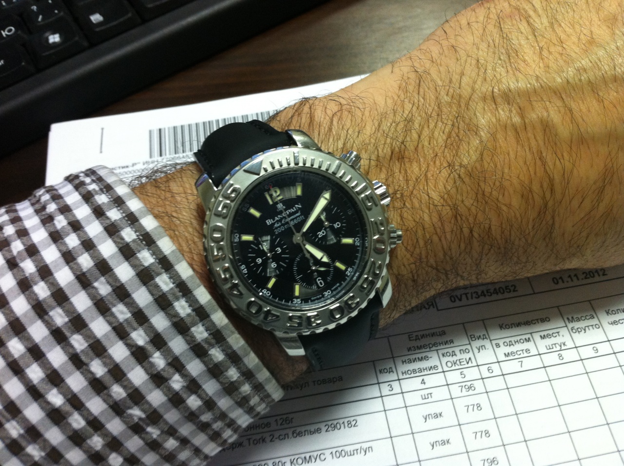

Приобрел первый Бланпа
На днях , сдесь на форуме у уважаемого форумчанина ( Владимиру -спасибо!)
купил Blancpain Air Commander. Часы очень нравятся, однако я не смог остановить секундную стрелку.
Описание у Бланкпа - это целая книга ( и к сожалению без руского языка).
И по своей природной лени решил проконсультироваться у товарищей
Как останавливается ход часов ( секундная стрелка).

Сообщение от Ikar Посмотреть сообщение
Уважаемый Aramith!
Я Вас правильно понял, что у ВР вообще нет калибров с останавливающейся секундной стрелкой? Или мне просто так "повезло"
есть. На моих Dual Time секундную можно остановить, если ЗГ придержать в положении обратному заводу. В инструкции об этом было:
"The crown has three positions:
Position A, crown in hand winding position.
Position B, time difference position and fast date-setting (only the hour hand turns): for rapid date adjustment, both forwards and backwards. Do not make date changes between 8pm. and 1am.
Position C, crown pulled out to hand-setting position: for adjustment of hours and minutes.
Note: in this position the second hand can be locked by turning the crown very slightly backwards, enabling the watch to be synchronized with an hour signal.
Этот пользователь сказал Спасибо! tolmach за это сообщение:

Сообщение от Aramith Посмотреть сообщение
у BP "движков" хака нет....
Кстати, на Ваших 50 Fathoms тоже есть, если калибр 1151:
“FIFTY FATHOMS” DIVER’S WATCH, DATE
AND SECOND HAND, SELF-WINDING
Calibre 1151, autonomy up to 100 hours.
INSTRUCTIONS FOR USE
Please unscrew the crown before any manipulation, and screw it in again once the watch has
been adjusted.
Position B, fast date-setting position: for rapid date adjustment.
Position C, crown pulled out to hand-setting position: for rapid adjustment of hours and
minutes.
Push the crown back into position A once the hands have been set.
Please push and screw the crown in as far as the stop.
ONE-WAY ROTATING BEZEL
Use:
The diver has only to rotate the bezel of the watch to align the bezel triangle with the minute
hand. When this has been done, the time elapsed in diving, or any other time measurement,
can be read instantly on the bezel by means of the minute hand.

Сообщение от tolmach Посмотреть сообщение
Только говорят лучше не баловаться таким останавливанием секунды
