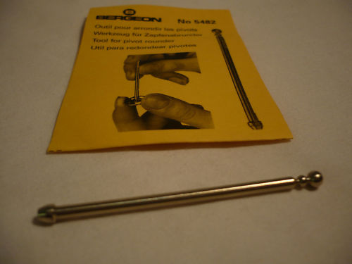

Кто подскажет по инструменту Bergeon 5482
Кто подскажет по инструменту Bergeon 5482.Насколько он эффективен для полировки цапф оси баланса?

Думаю токарный станок получше будет или цапфо полировальная машинка

Реально цапфы надо полировать только после ремонта оси баланса. Для этого нужен хороший токарный станок. А уж если отремонтировать ось смогли, то и отполировать в токарном станке проблем нет.

А если нет токарного?

А если нет токарного, то выше указанное приспособление может оказаться бесполезным

+1. Могу за пиво отдать цапфополировочный станочек. Вещь абсолютно бесполезная в наше время.

Хорошая альтернатива!

Для удаления грубых наростов и смоляных отложений, как первичная обработка, пойдет!
А почему так? Только ли из за того, что для ремонта современных ЕТА механизмов наверное проще заменить весь баланс если клиент платит?
Кстати, по-английски этот инструмент называется "pivot rounding tool", т.е. в дословном переводе - для формирования закруленных концов, а не для полирования цапф.

Думается что если картина хороша, то как бы на неё не говорили - хуже она от этого не станет Ну не нужен человеку этот инструмент, у него другой источник дохода, а может быть и интересы
