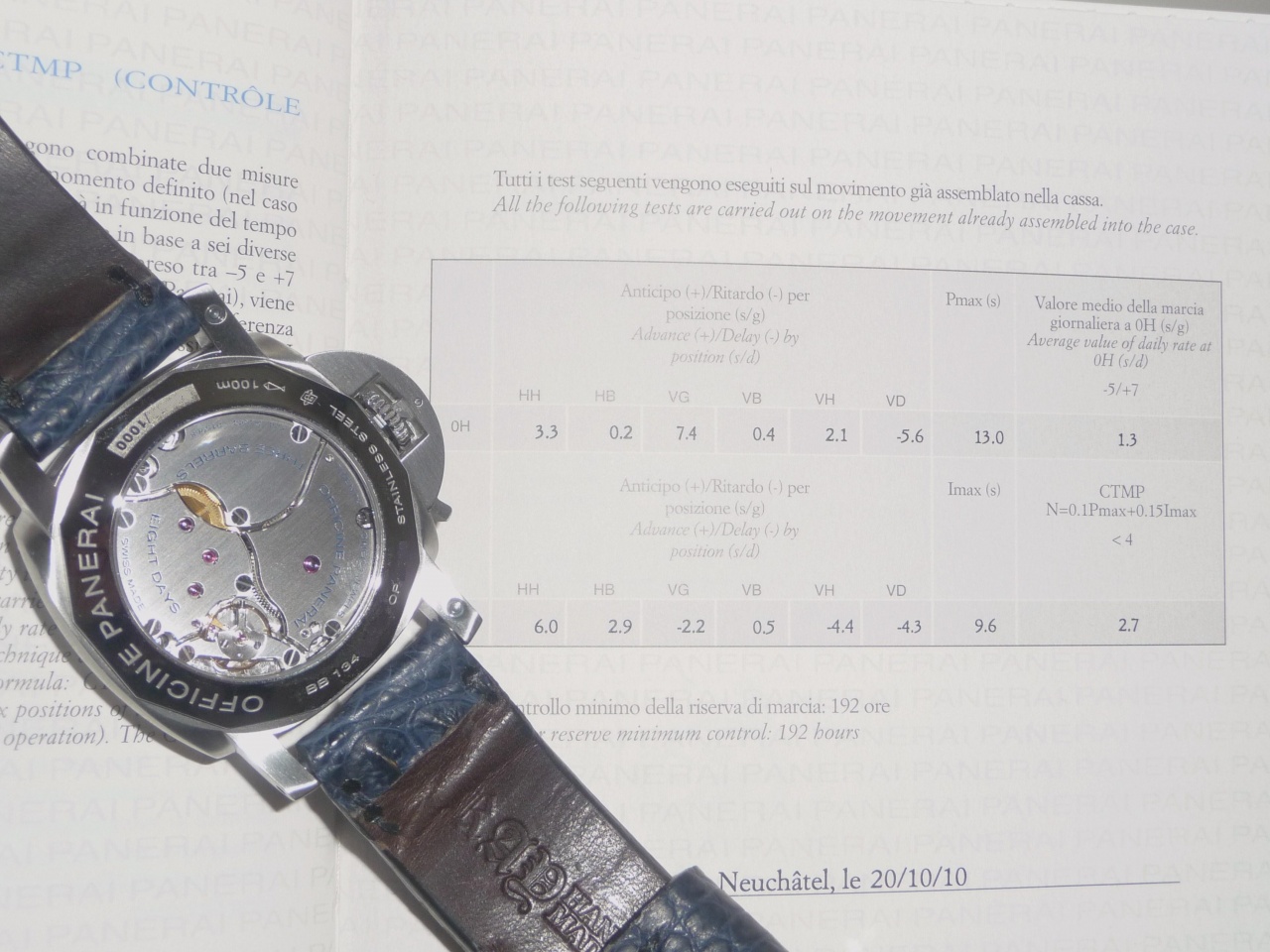

Часы Panerai на калибрах ЕТА зачастую имеют сертификацию COSC, а мануфактурные калибры Officine Panerai тестят по-своему. Всю информацию нашел в документах, прилагаемых к часам. Перевод мой собственный. Фото тоже. Все данные на фото относятся к моим конкретным РАМам.
"Контроль точности хода и CTMP тест (Controle Technique des Montres Panerai)
Для проверки стабильности работы калибра Р.9000 производят два разных, но взаимодополняющих замера; 1) средняя точность хода в данный момент (в случае с Panerai, в "0ч" или "0 часов", то есть в момент, когда часы полностью заведены) и 2) стабильность работы на протяжении времени (после 24 часов работы) в разных положениях часов (замеры производятся в 6 разных положениях, в которых часы были отрегулированы). В "0ч" среднее значение суточного хода должно укладываться в промежуток от -6 до +8 секунд/сутки. Второе значение, называемое CTMP (Controle Technique des Montres Panerai - Технический Тест Часов Panerai), рассчитывается по следующей формуле: CTMP = 0.10xPmax + 0.15xImax (где Pmax - максимальное расхождение при 0ч между шестью положениями часов, а Imax - максимальное расхождение на протяжении работы между 0ч и 24ч). Значение CTMP должно быть меньше или равно 4."
"Минимальный запас хода - 72 часа."
"Все тесты проводятся при постоянной температуре 23 градуса С."
Как видно, мой экземпляр вполне достойно себя проявил. коэффициент СТМР 1.9, что очень хорошо (сравнивал с другими Р.9000 у других Панеристи). Точность хода часов составляет +3 сек/сутки стабильно.
Также можно заметить, что страничка с результатами тестов вклеена в сертификат, на ней есть дата и место проверки, а также указано, что после сервисного обслуживания точность хода часов должна соответствовать данным значениям.
Предлагаю в тему скидывать фото страничек сертификатов с данными, чтобы можно было сравнить точность наших РАМов.

была моя тема ...
было мое фото ...
повторюсь...

Фото сертификата на 233 могу скинуть через несколько дней, когда доберусь до коробки. Только не уверен, что это имеет смысл, ибо в реальной жизни часы ведут себя совершенно иначе, чем в сертификате. Может это оттого, что тестирование было около 2 лет назад (серия К), в жизни они абсолютно равномерно спешат на 6 секунд в день, если их ношу и отстают на 1-2, когда лежат в положении цифером вверх. Эти данные не меняются на протяжении 5 месяцев уже. С учетом того, что ношу их 2-3 раза в неделю получается очень незначительное отклонение в плюс. В сертификате же показан довольно большой разброс точности по положениям, но по среднему значению, естественно, все укладывается в норму.
