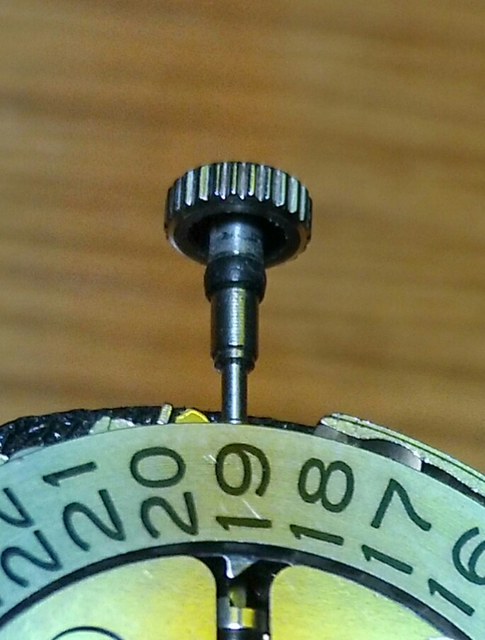

Водонепроницаемость часов "SEIKO 5" 7009-3040F
Какая степень водозащиты часов "SEIKO 5" 7009-3040F?

На них написано водонепроницаемые,без указания глубины,это значит что защита минимальная,а учитывая возраст часов контакт с водой противопоказан.

Ежели головка не завинчивается то однозначно не более чем мытье рук под краном - брызги. Об чем тут речь.

Спасибо. За ответы. А то друг дал отремонтировать часы и рассказывал, как он в них много раз плавал и на море и на речке. Я конечно только учусь и многого не знаю, но глядя на часы,тоже считаю, что защита от брызг только. Но его видимо спасали уплотнения под крышкой и на заводом валу, пока часы были новые. Он их давно не носит,т.к. остановились, но внутри часы без коррозии.

Все верно риск того не стоит если часы любимые)

Терзают сомнения по поводу плавания, если поверхностный контакт ( брызги, мытьё рук и т,д, но не более) с водой то да, а так такие часы воду не держат. Был случай с таким типом водозащиты увы часы протекли пришлось разбирать и сушить. Получается как-то так однако
