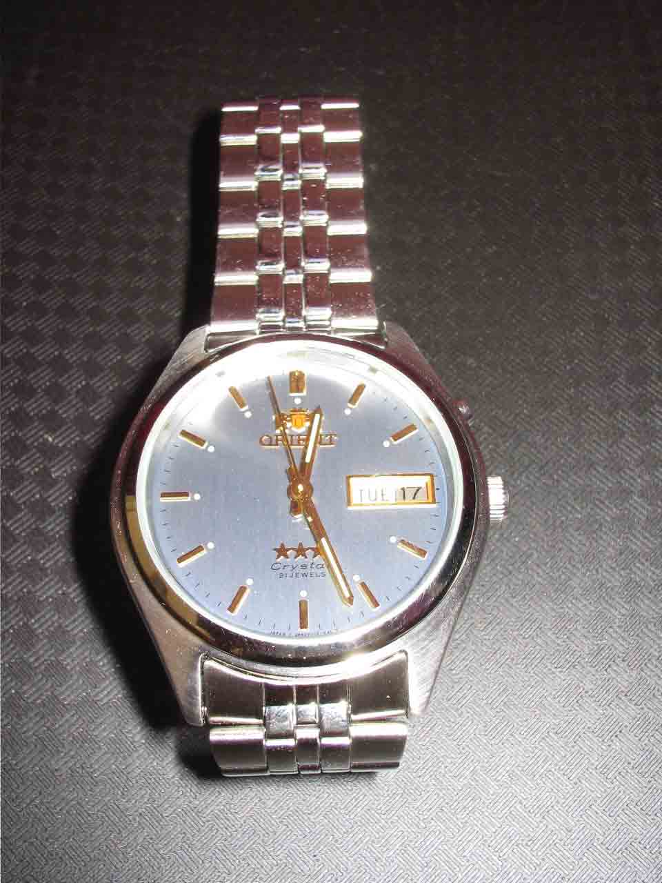

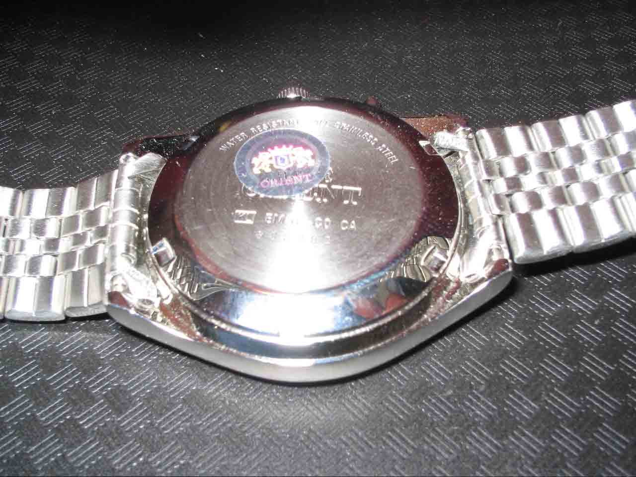

Недавно приобрел Ориент, вот теперь интересно узнать, можно ли определить модель по номеру, или место изготовления, сборки и тд. Есть номер на циферблате, под 6, есть номер на задней крышке, если кто знает чему они соответсвуют, поделитесь.
А так часами очень доволен, рад что купил.

Циферблат:
ORIENT
Crystal
21 jewels
Надпись на 6:
JAPAN Y 4694Y-275 AA1 T
надпись на задней крышке:
кроме ORIENT и тд
KL в квадрате, за ними следует EM5Y-CO CA (эта линия выштампованна)
ниже (выгравированно) 605652

Циферблат:4694Y
Базовая модель 469.
Можно здесь посмотреть:
http://watches.zsebehazy.com/orient_movements.htm
