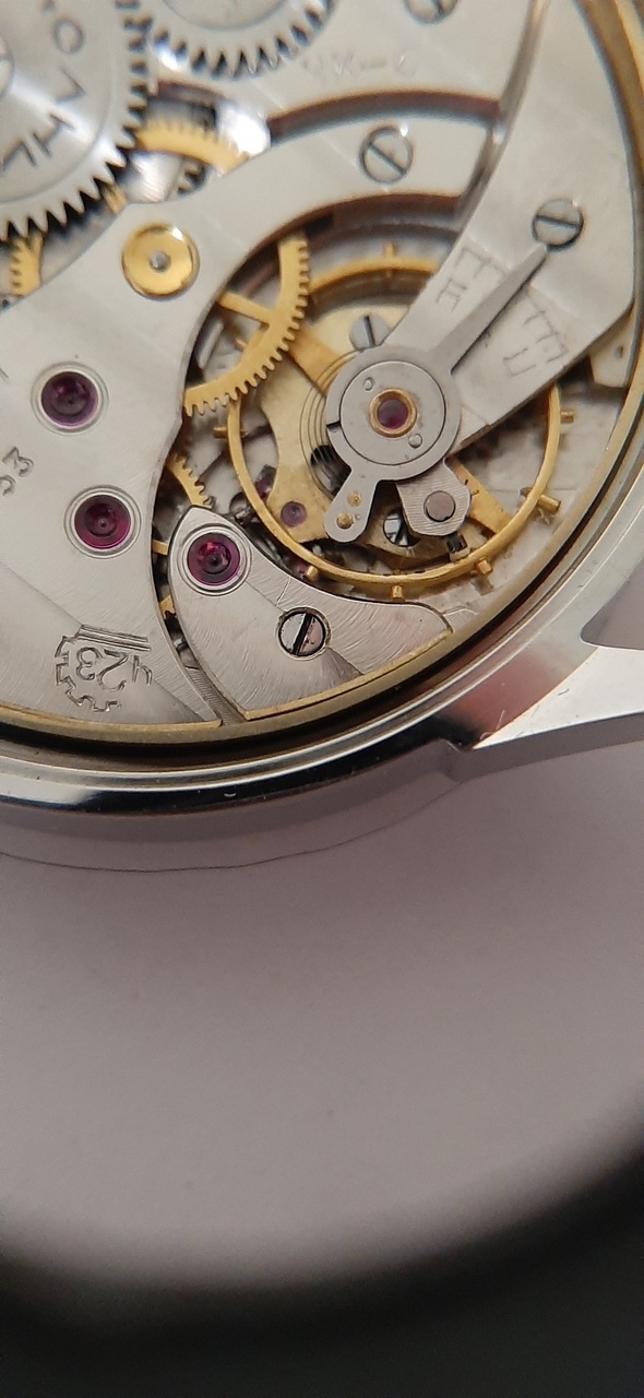

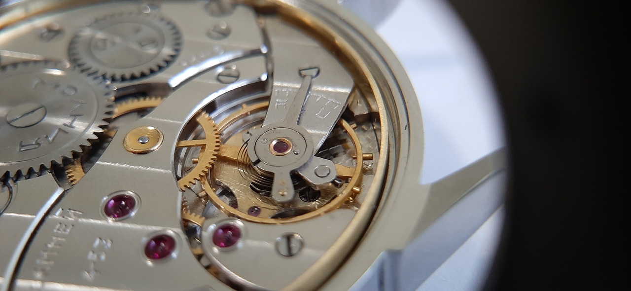

Такая проблема при установки баланса, баланс зажимается мостом анкерной вилки (на фото видно, для того чтобы установить баланс, пришлось немного сточить мост (мост под балансом жёлтый)). И сейчас часы спешат за сутки - час. Что не так с балансом?

- размагнитьте часы
- убедитесь, что "волосок спирали баланса играет"
- настройте ход градусником

да волосок за что-то задевает. или за перекладину, или за мостик. или межвитковое замыкание.

Понаблюдайте под углом, не задевает ли волосок мост баланса.
Если нет, то не слипаются ли витки спирали. Если есть такая проблема, то окуните спираль в ацетон на пару секунд.

На фотографии у баланса один балансировочный винт стальной и обод под ним, как погнут немного внутрь. И еще один винт значительно больше остальных. Может у него и пружина не родная или укороченная? Визуально колодка пружины стоит высоковато в мосту, но может так и должно быть.
Какую частоту и амплитуду показывает таймграфер? Может там и не 18000, вовсе. Тогда пружина не соответствует колесу. Все же, час ошибки вперед как-то натикать нужно еще.

Проблема в балансе. Изношена в хлам или сломана нижняя цапфа. Мост пилить бесполезно, нормального хода не добьетесь, т.к. баланс будет стоять не цапфой на накладном камне, а шейкой на сквозном. Ну а точность это, скорей всего, из-за того, что баланс собирали из хлама, чтобы продать часы как рабочие.

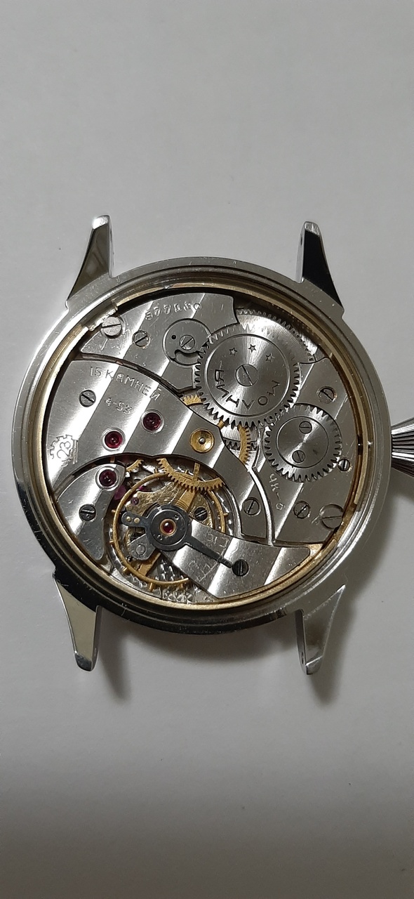

Для того чтобы не портить родной мост.
Обод баланса ровный, не погнут, волоски не соприкасаются.
