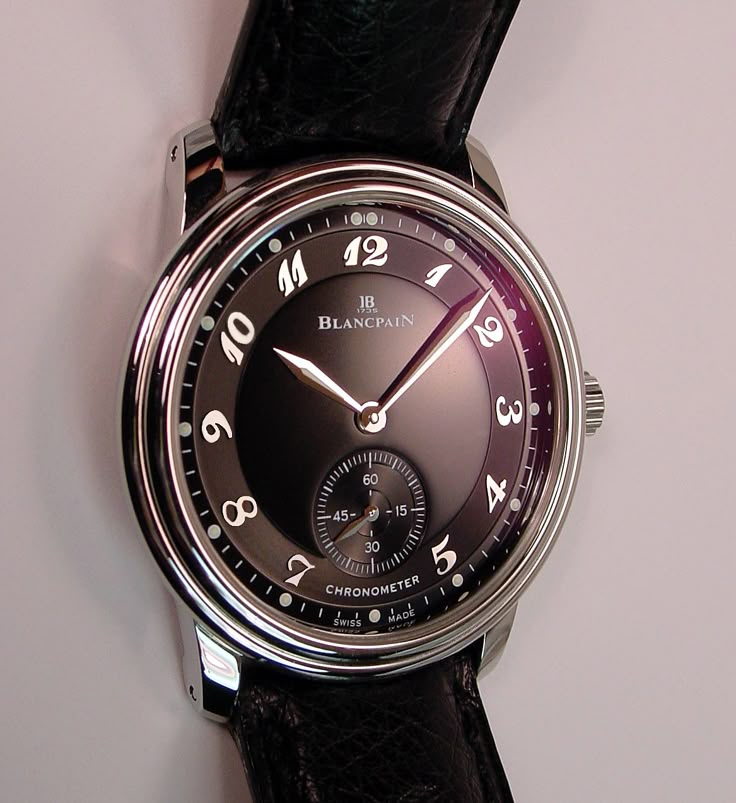

krasnopyourov, я имел в виду этот

Это также из разряда доработанных калибров на базе 7001: Blancpain Cal. 64-1
