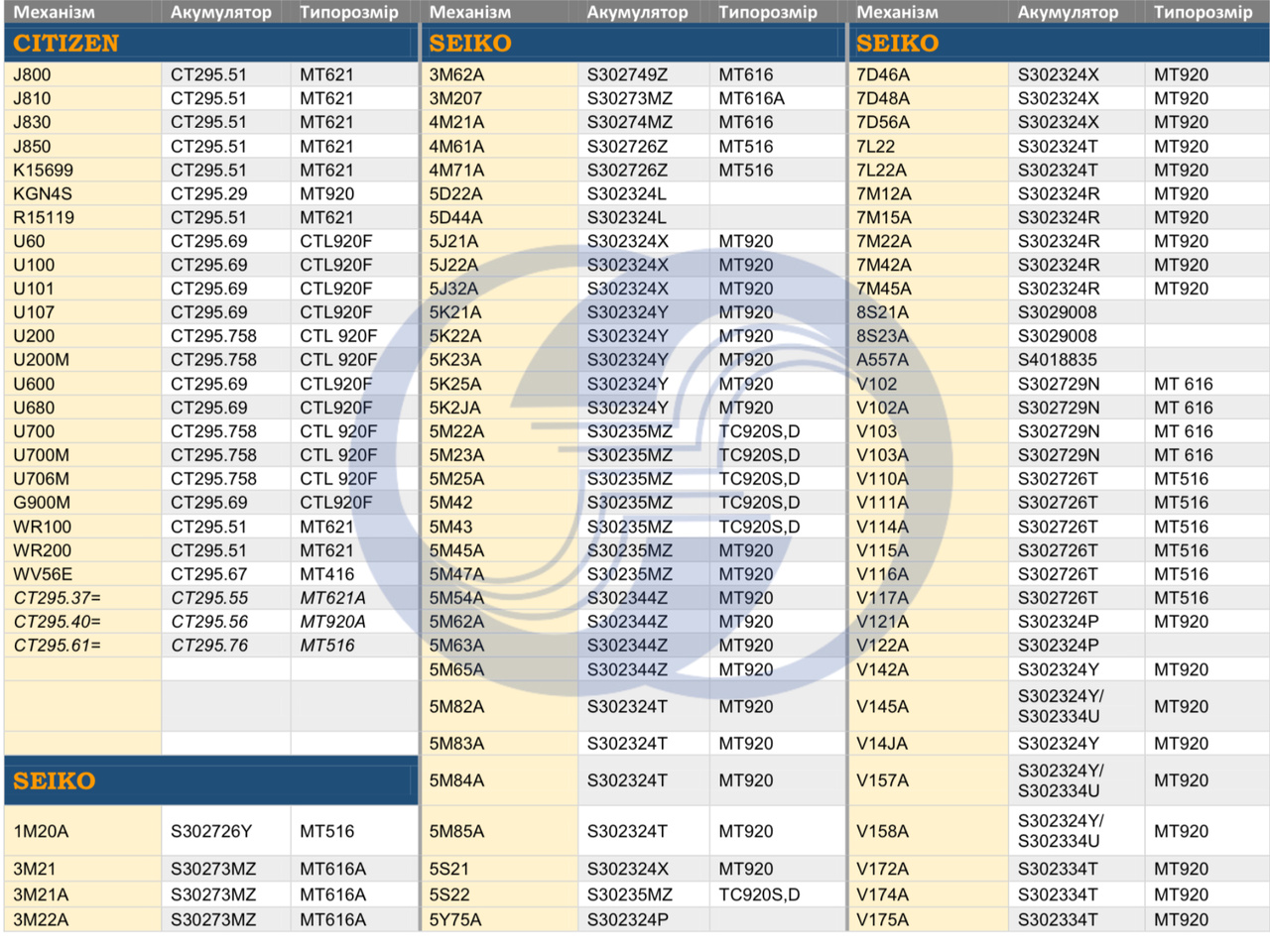

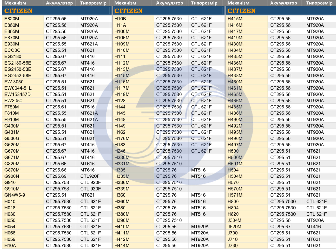

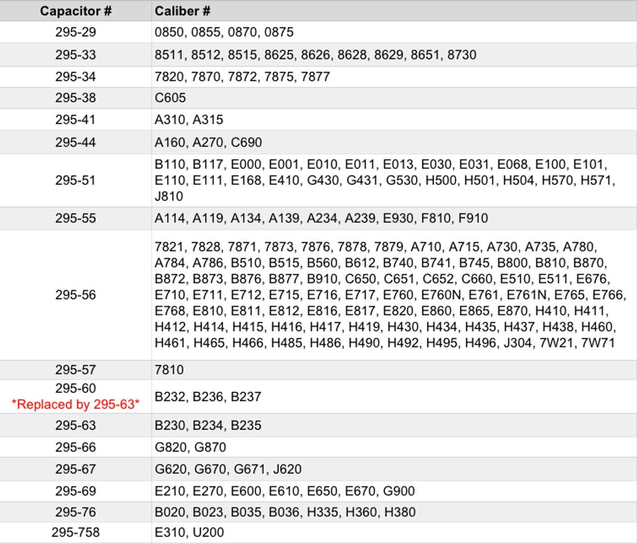

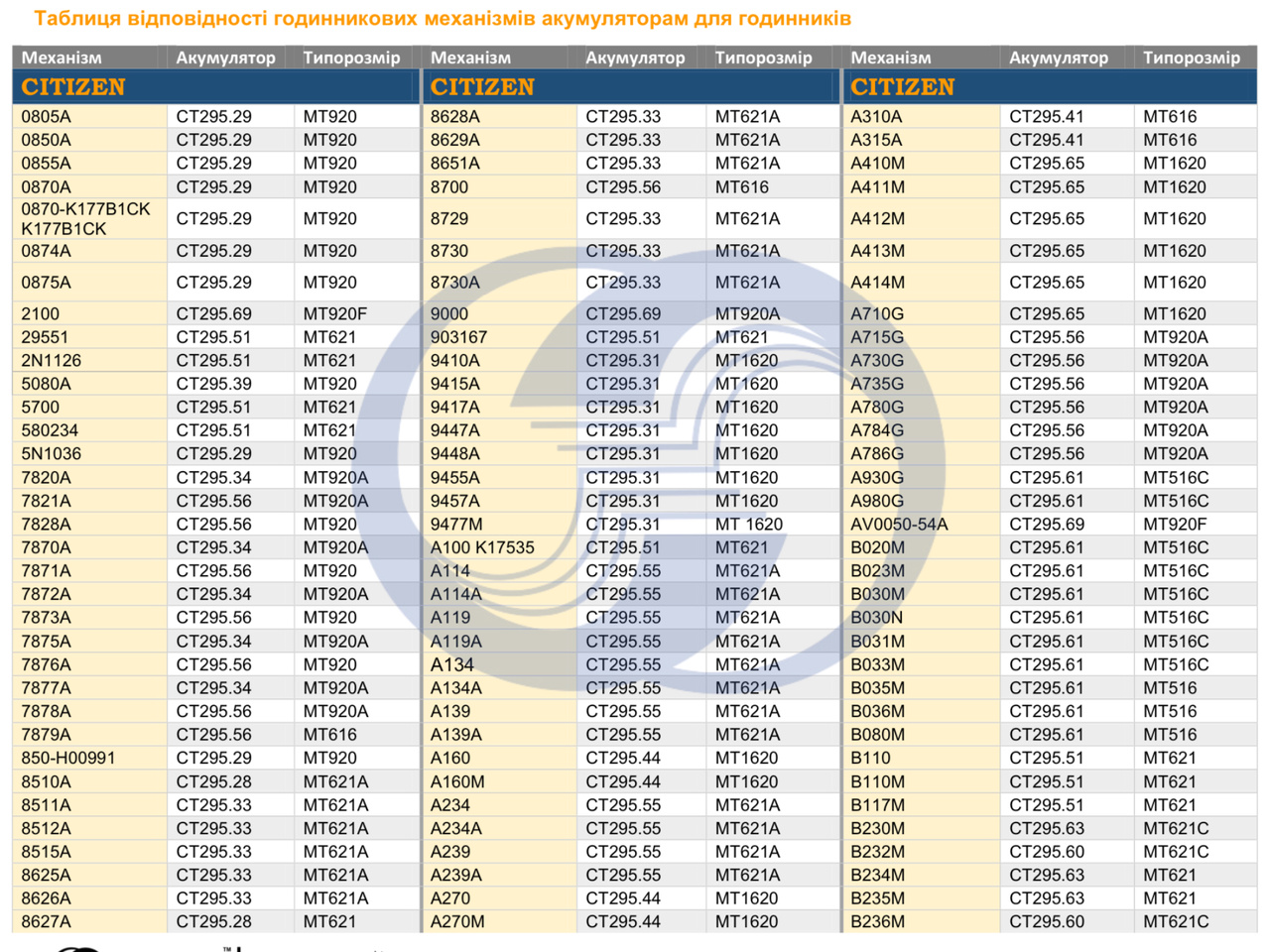

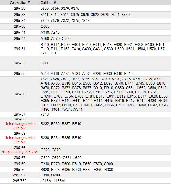

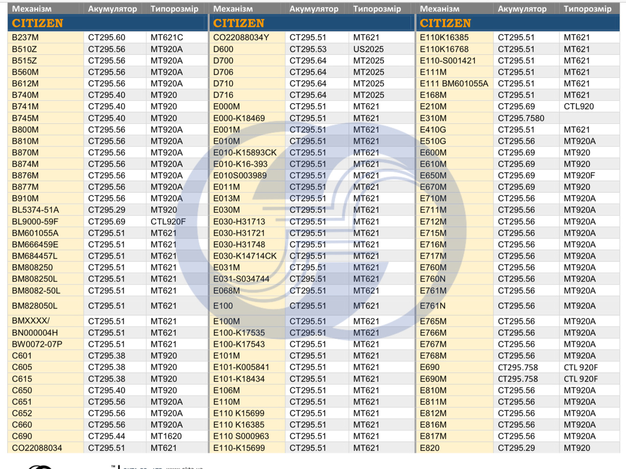

Нашёл в сети сводную таблицу по калибрам/используемым АКБ с их изображением. Возможно кому-то будет полезно.
ID:	3724021   Нажмите на изображение для увеличения
ID:	3724022   Нажмите на изображение для увеличения

Хорошие таблички,спасибо!
Но тут по-моему не все калибры,не нашел тех же U680 или Н145...
Хотя нагуглить можно и это
