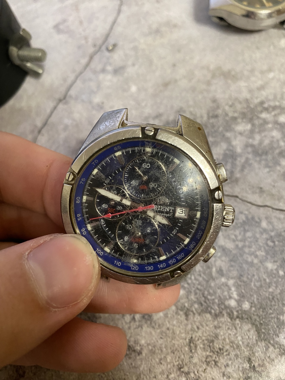

подскажите пожалуйста как вытащить заводной вал на этой модели ориент и как следует доставать механизм: через низ или отщелкивается безель?

На механизме выбито PUSH и стрелка - нажимать на рычаг в том отверстии и одновременно тащить вал. Судя по расположению втулок под кнопки, механизм с большой вероятностью вынимается со стороны безеля.
