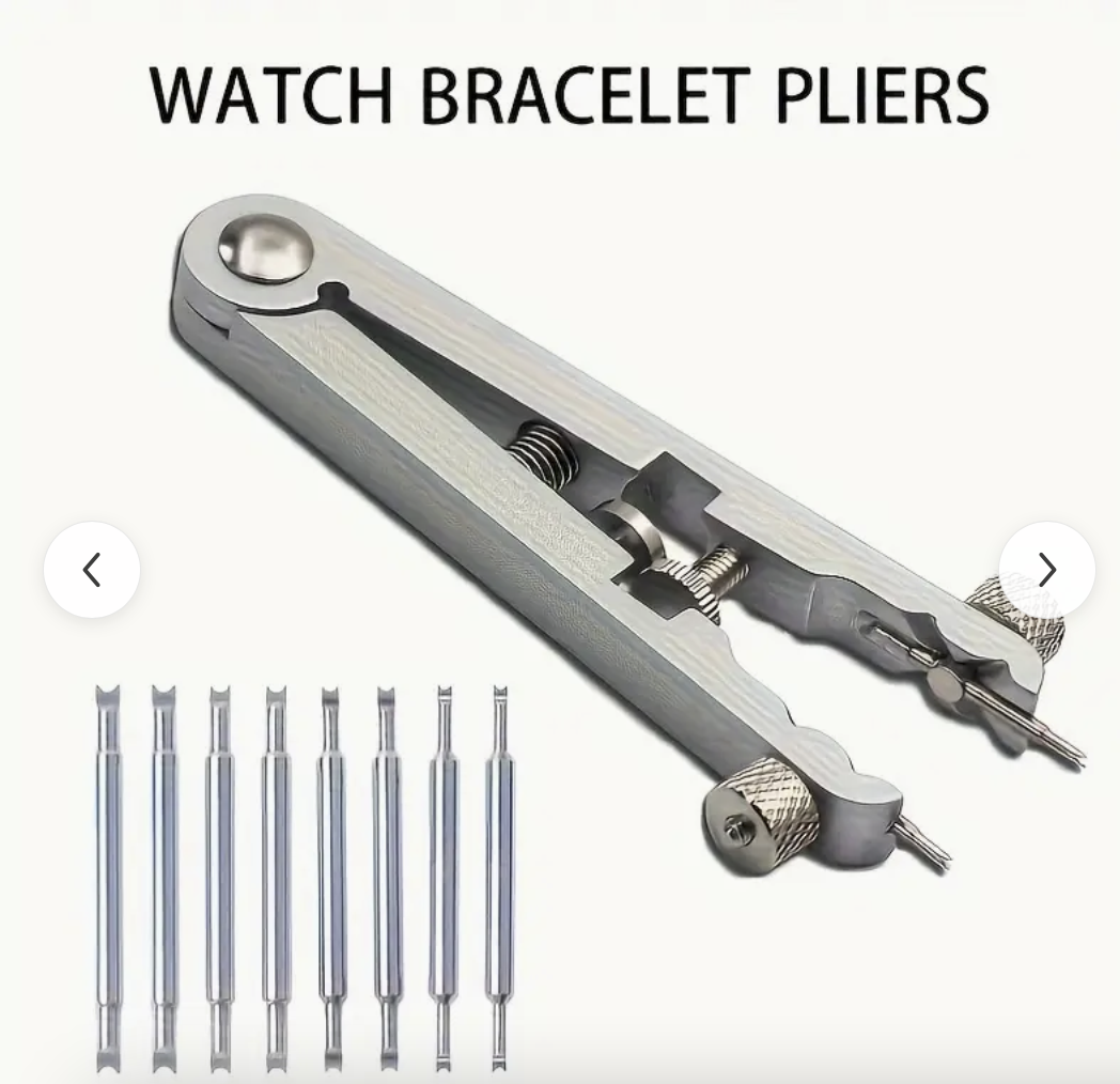

Как менять браслеты/ремешки не повреждая корпус часов?
Ну то есть в мастерскую переться каждый раз не хочется, сам справлюсь
Но остается открытым вопрос - как не поцарапать корпус часов при снятии/установке особенно браслетов на пружинных шпильках?
Снять то проблем нет, а вот надеть обратно, да особенно если звено крепления к корпусу выполнено прям плотнячком, задача для чуваков типа меня, которые не меняют каждый день по десятку браслетов, нетривиальная
Пока что я клеил скотч на ушки, чтоб не покоцать полировку, пусть даже и с обратной стороны
Но может известны какие то более элегантные решения?
Также я не имею ничего против приобретения специального инструмента, который умеет сжимать шпильку с двух сторон. Если такой существует конечно
Спасибо!

Нужен специальный инструмент - шпилькосъемник. Стоит недорого. Плюс аккуратность.

Сообщение от JohnDow Посмотреть сообщение
...Также я не имею ничего против приобретения специального инструмента, который умеет сжимать шпильку с двух сторон. Если такой существует конечно
Существует
Название: Screenshot 2025-08-06 at 20.51.02.png

Сообщение от Odissey Посмотреть сообщение
Существует
Вложение 3874572
Идеально!
Bergeon за 45К не стал конечно заказывать, но китайский с Али вполне себе справляется
Плюс кусочки малярного скотча на ушки наклеивал для надежности
