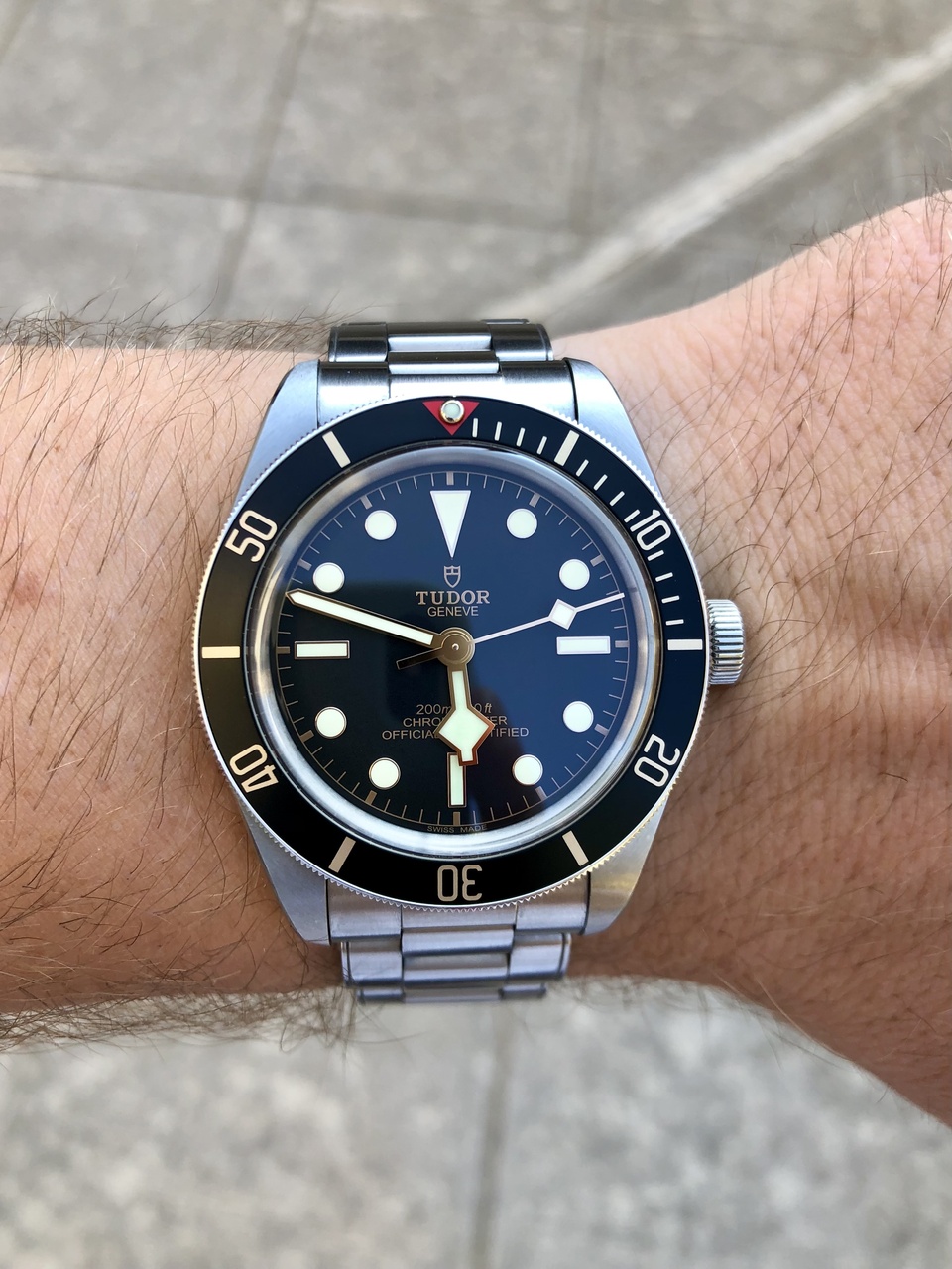

Коллеги, собственно такой вопрос созрел. В конце года моим ББ 5 лет исполняется; точность как была великолепной, так и остаётся. Я так понимаю смысла обслуживать нет никакого? Имеется ввиду у официалов бесплатно по гарантии. Или это я брежу и у меня их никто не примет с такими вводными?
