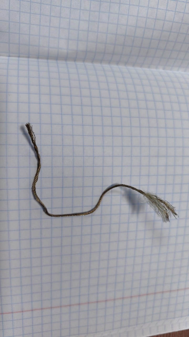

Доброго всем времени и здоровья. В напольных часах с тремя гирями на тросах порвался центральный трос и соответственно требуется его замена. В сети трос найти не получается, соответственно возникают вопросы; можно ли поставить допустим обычный латунированный тросик диаметром 1 мм? Сложно ли это сделать человеку с не очень кривыми руками? И самое главное киньте пожалуйста ссылку на мануал. Заранее всех откликнувшихся благодарю.

По идее, трос годится любой, подходящий по диаметру, усилию и радиусу гиба. Чтобы сказать, сложно ли менять - нужны фото механизма: как выглядят заделки, есть ли ограничитель завода и т. д.

Механизм Hermle 1171? Собрался я с мыслями и сегодня залез в него, в принципе не очень всё так страшно как мне казалось..Трос порвался в самом конце, это я устранил и стал накручивать но не услышал знакомых щелчков и отсутствовала фиксация. После дальнейшего разбора выяснилось что в барабане сломалась пластина -пружинка прижимающая замок к шестерёнке. Вот теперь в поисках данного механизма)))
