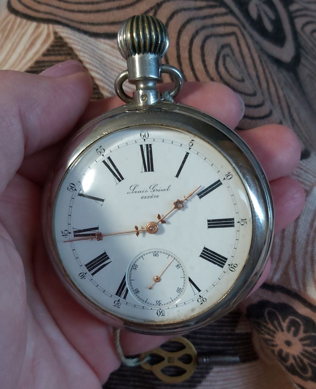

Добрый день!
Помогите пожалуйста определить стоимость карманных часов Louis Grisel
Идут точно, но начинают идти, только если потрясти.

Механизм покажете? Даже с существующим дефектом в Москве смело можете рассчитывать на 4 тыс. руб! Не быстро. У родственников придется полгодика пожить.

Механизм от золотого карманника. Золотой корпус когда-то кто-то продал, либо потерял. И установили его в другой корпус.

Сообщение от Alish Посмотреть сообщение
Добрый день!
Приветствую! По стрелкам да? Сам подумал что они сильно богатые и не по размеру .

Сообщение от britpit Посмотреть сообщение
Приветствую)))
Ни только по стрелкам. Механизм здесь имеет вал, который заводит механизм.
А на этом корпусе, сзади пару отверстии. Это значит, что корпус от ключёвки. И этот корпус не имеет заднюю крышку, чтобы пыль не попала в механизм, и там между отверстиями находится винтик, этот винтик должен держать металлическую пластинку похожее на цифру 8.
Когда захочется заводить механизм, либо перевести стрелки, эту пластинку нужно отодвинуть.
И вообще-то такие корпуса артельные. Имеются даже такие корпуса для наручных часов.
Это всё я знаю и даже вижу ключ на веревочке, но так и не понял!!!?? каким образом это относится к замене меха?!! Если не трудно объясните особо одаренному ))

Извините уважаемые участники форума. Меня попутала заводная головка в этих часах. Думал, что ручной завод, а не ключёвка
По любому здесь корпус чужой.
