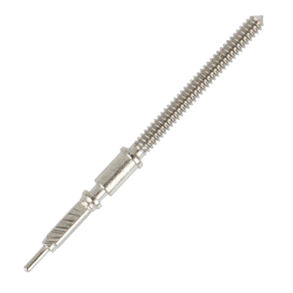

Помогите подобрать вал для часов CASIO MTG-B1000-1A
Всех приветствую! Очень прошу помочь в определении вала часов CASIO MTG-B1000-1A! В ремонте особо не понимаю, модель механизма вроде как QW-5526, но это не точно, в моем городе есть только 2 мастерские которые ремонтируют часы, но предложить они ничего не могут потому что такие не ремонтируют часы.

Похож на вал из gw-a1000/1100.
Год назад вытаскивал обломок из нутра.
Заменил из запаса.
Досталась коробка с кучей валов/головок, там и нашел.

Тут придётся подбирать по размерам. Должны строго совпадать:
1) диаметр и длина цапфы;
2) сторона и длина квадратной части;
3) диаметр "шляпки" после квадратной части;
4) длина (желательно и диаметр) сужения под переводной рычаг;
5) диаметр толстой части вала после сужения.
Искать придётся среди других моделей Casio с похожими модулями.

Может ли подойти вал от ETA 2824 он вроде немного похож формой, самому аккуратно местами расточить напильником.

Есть есть соответствующие навыки и оборудование, то можно и новый сделать.
Разница на фото.
Слева из Gw-a1100, справа - ETA.

Тут лучше от мелкого кварца подбирать (типа Мийоты).

эх, при наличии часового токарного станка делов то минут на 20 ))))

Может можете подсказать через кого можно сделать вал? Желательно Уфа, Ижевск.

мы вряд ли знаем ))
