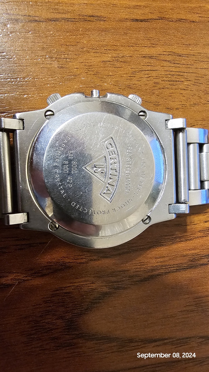

Здравствуйте. Есть проблема с часами. Отломалась заводная головка (коронка) от часов Certina DS Cascadeur 541.8100.42P. Если у кого есть, не могли бы вы сказать размеры или скинуть фотографии этой головки пожалуйста. Заранее спасибо.

А есть ли смысл ремонтировать данные часы, деталей оригинальных нет (например вала с уплотнительными кольцами).
А также сам механизм стоит порядка 100 долларов. Ехать в швейцарию в сервис центр Certina нет смысла.

Там судя по фото внутренняя резьба головки, часто производитель предлагает менять корпус. А это уже будет сопоставимо с ценой новых часов.
Не знаю, резьбы внутри нет. Там был вал с двумя прокладками и резьбой для головки. Головка отломилась вместе с резьбой, а вал остался внутри механизма. Вал потом вытащили. Остается вопрос чем заменить вал (колхозить из обычного вала на ETA 251.262). Не знаю

100 м. Головка не завинчивалась?
Да, не завинчивалась

Головка снята с производства. Ее последний артикул был C350003398.
