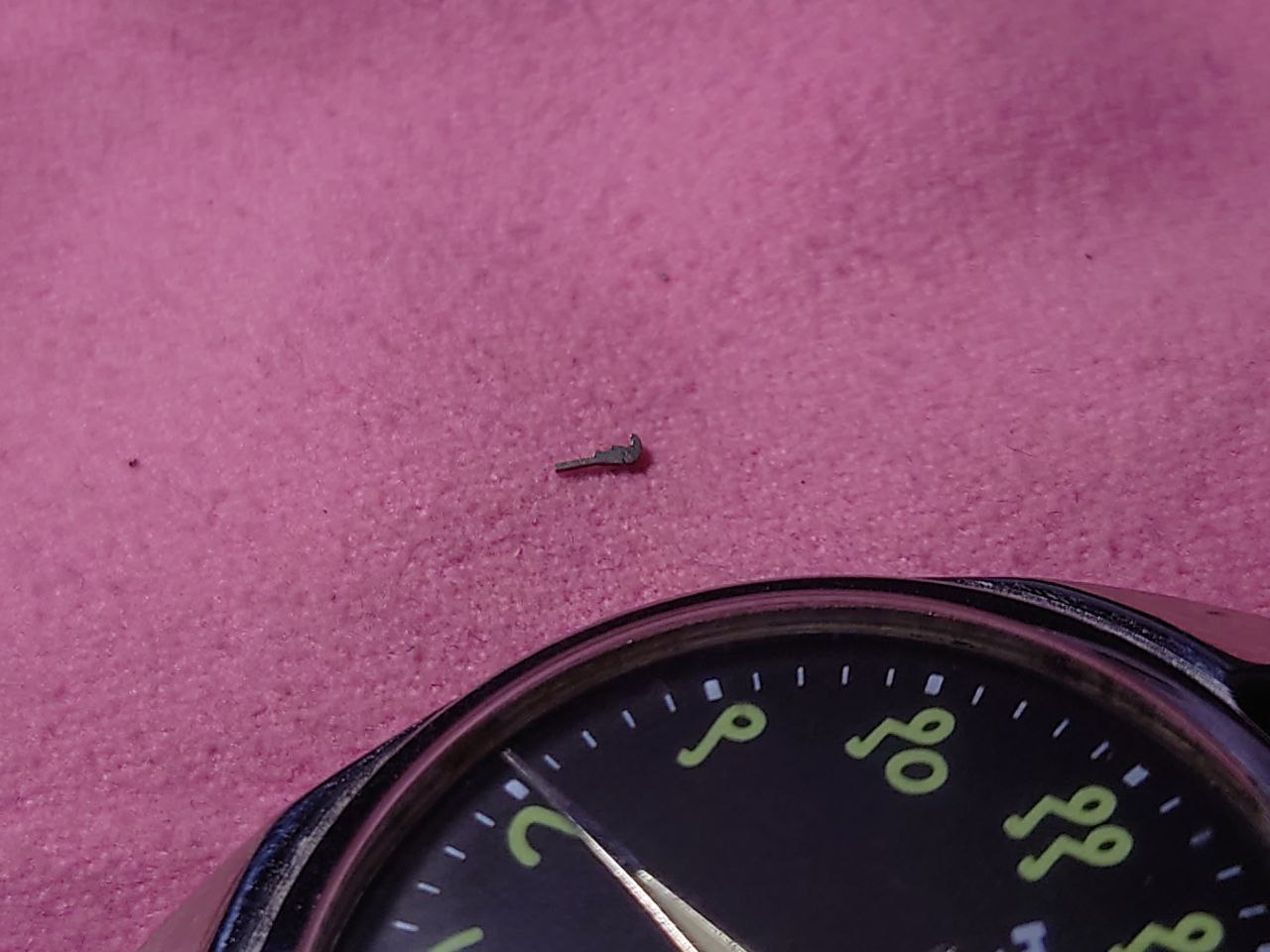

Добрый день
Вскрыли корпус индийских часов HMT JANATA для регулировки хода. Под крышкой оказалась неизвестная никак не закрепленная деталь - лежала прямо под бортиком крышки, прижатая оной к корпусу. Деталь на фото.
При этом часы шли и продолжают идти.
Подскажите, плз - что это?
Это нужно для чего-то?

Похоже на обломок пружины-фиксатора переводного рычага. Перевод стрелок нормально работает? С поломанным фиксатором заводной вал не будет чётко фиксироваться в положении перевода стрелок.
Перевод стрелок тоже нормально работает, выдвигается, фиксируется, стрелки переводит... Все в штатном режиме...
