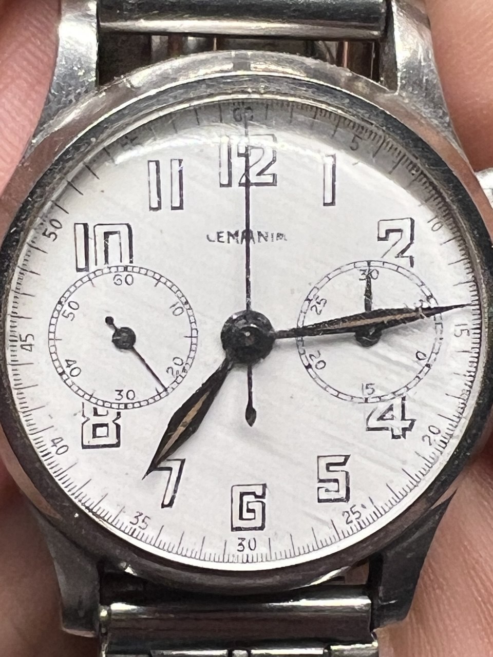

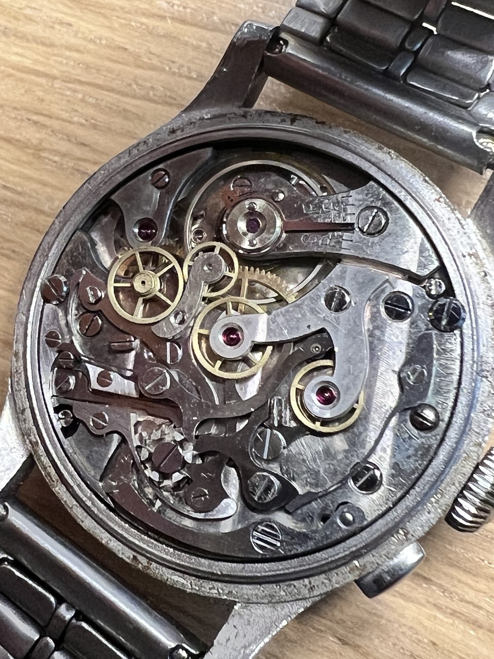

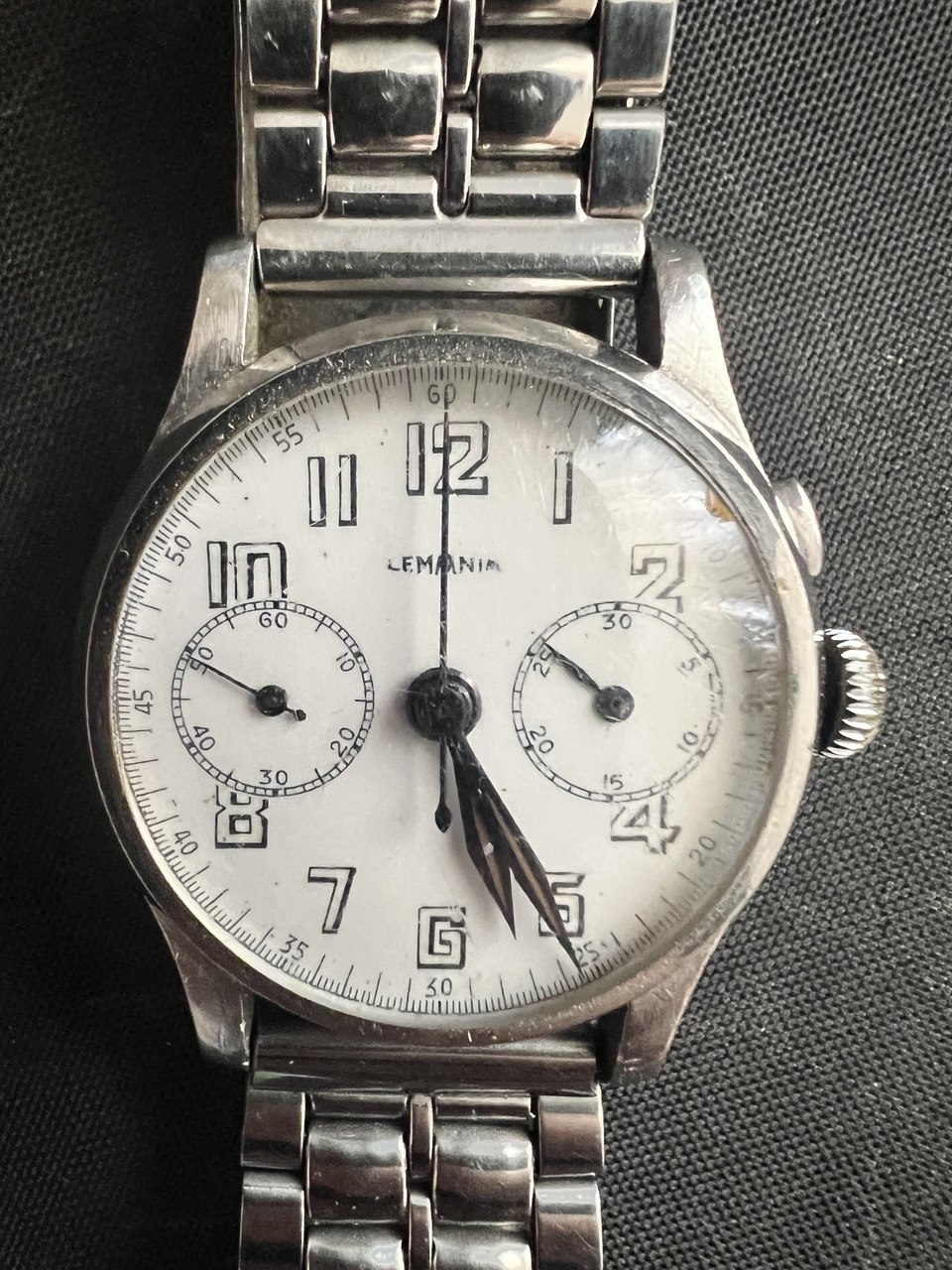

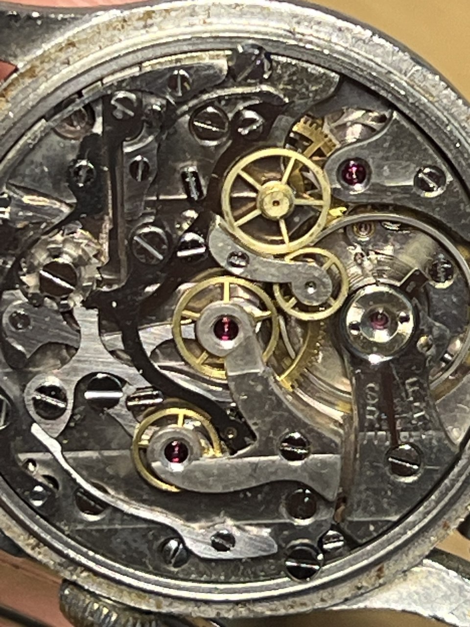

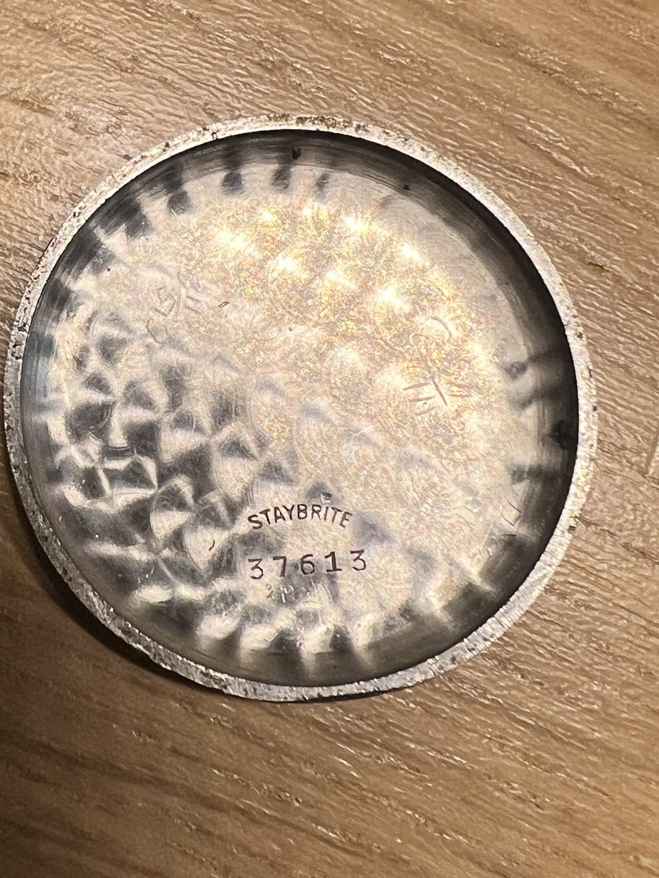

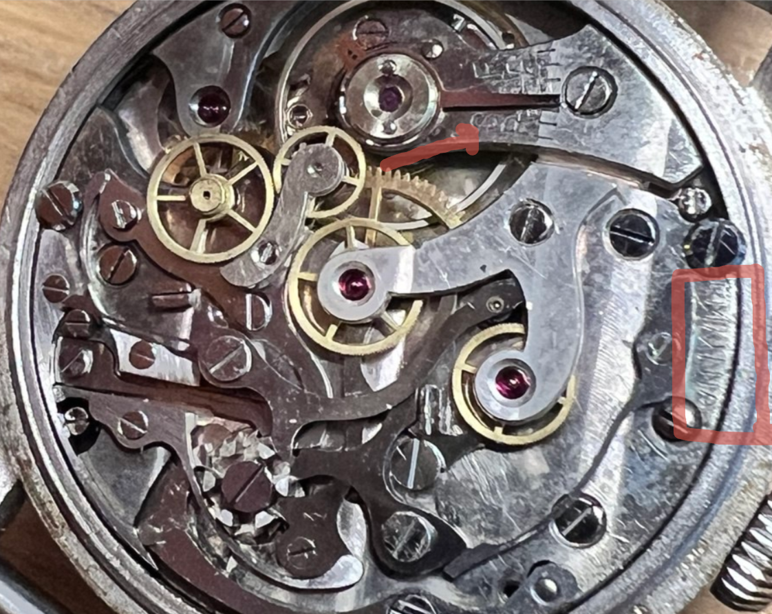

Добрый день!
В наследство достались часы Lemania. Ориентировочные года выпуска 1930-1940. Интересует модель и оценка. Рабочие, на ходу. Спасибо

Я конечно не спец по старым часам, но походу не Лемания это... Мех уж очень на Венус похож. А цифер вообще вроде как карандашом нарисован...

цифры под светомассу ориентированы, смыли люто видимо. Вообще ощущение что хрон сороковых годов если не раньше. Может и перекорпусили)
Lemania 13CH если не ошибаюсь?

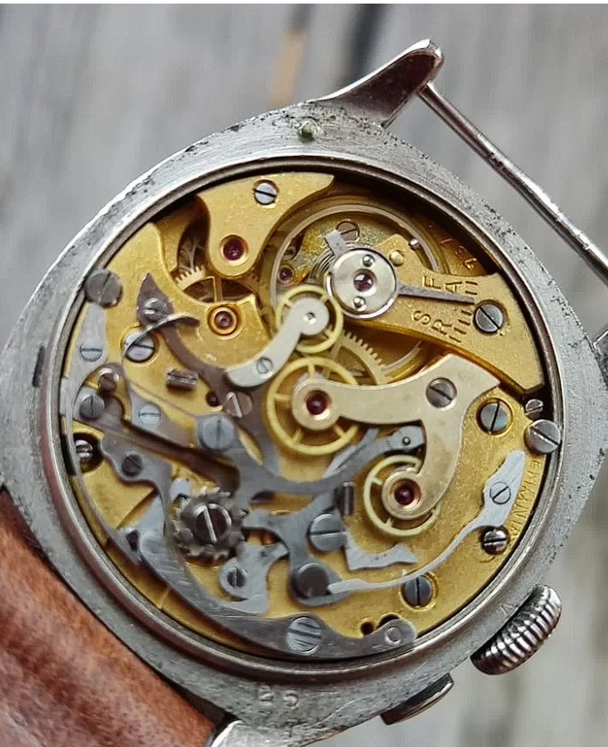

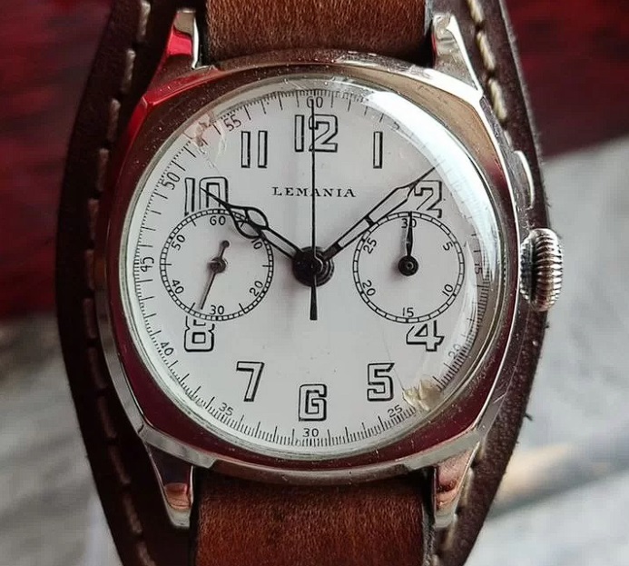

Вот ее чтоль? Но, думаю никто ничего не смывал. Просто нарисовали. А вот с мехом вообще неясно... Котлета? Или детали самопальные? Интересно, блин...

Отделка на нуле, в сороковые даже брайтлинг с ней не заморачивался поэтому убого выглядит. я лет 6-7 назад задротствовал по швейцарским хронам на ибее понакупал кучу и да почти все не в родне были. как у советских в общем. Это надо опять кучу страниц перелопатить в инете а сейчас половина и не открывается вообще после войны.
Я даже на сайт омеги не смог зайти калибр в коск результаты испытаний проверить.

ВОт надпись Лемания . На платине балансового колеса на одний часах (с) на других (s) / так должно быть ?

Нет! На верху буква F - означает - Fast - Быстрый.
Следующая буква S - означает - Slow - Медленный. Это всё по Английски.
А внизу дают знать - по Французски...

Здравствуйте! Всем спасибо за мнения и комментарии. Хотел добавить немного уточнений из известного мне. Данные часы были получены отцом моего тестя во время ВОВ при встрече союзных войск на Эльбе. Корпус родной и его никогда не меняли. Механизм при жизни моего тестя только чистился, насколько я знаю ничего в них не менялось. Мои поиски в Интернете действительно по циферблату приблизили меня к модели Lemania 13CH, но она в корпусе более квадратной формы хотя все остальное по визуальному сравнению совпадает. Я предполагаю что эти часы возможно выпуска даже чуть ранее чем 1930-1940. Поэтому прошу экспертного мнения сообщества для определения более точного соответствия модели, ориентировочной оценки и представления интереса для продажи.

Lemania 28.9 это. Головка будто не родная. Стрелки все отсюда, циферблат, похоже, тоже. Серийник ранний довольно, staybrite, точно 30е.
А оценка- оценка дело неблагодарное. Разбогатеть точно не получится, увы.
