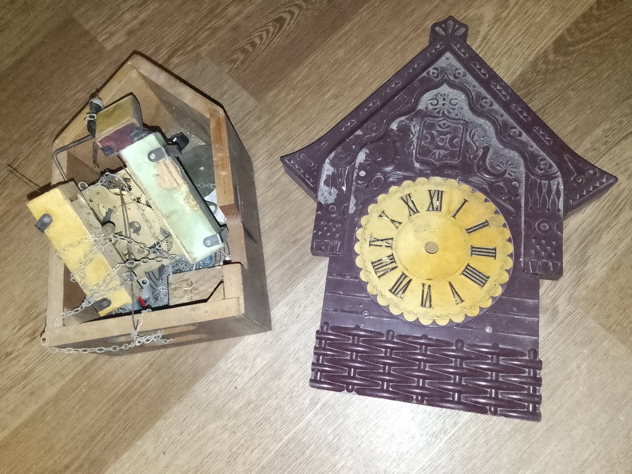

Здравствуйте. Эти часы были кем-то безжалостно выброшены на помойку. На фоне этого шедевра какой-то странной нелепостью был прикрученный китайский механизм, выбросил его в топку. Проблемы такие. 1. Нет обоих гирь. 2. Нет маятника. Ещё порван один мех, но это мелочи. Сами механизмы часов и боя целые. Хочу восстановить их для себя, реально ли самому сделать маятник? И как узнать, какого веса были гири?

Гири - 500 грамм каждая,
голоса восстанавливаются спец бумагой или памперсами,
длина маятника есть в теме про кукушки
цепи есть?

Спасибо! Да, цепи есть. А можете ссылку дать на ту тему с маятником?

http://forum.watch.ru/showthread.php?t=158218
