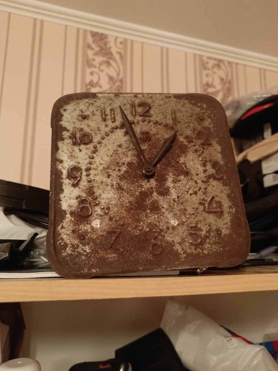

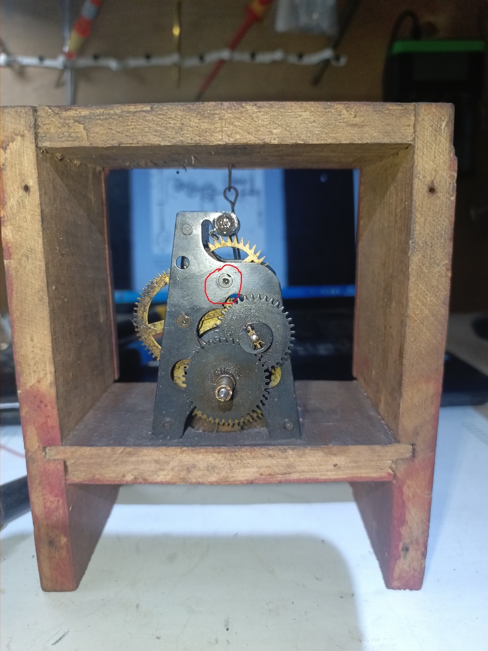

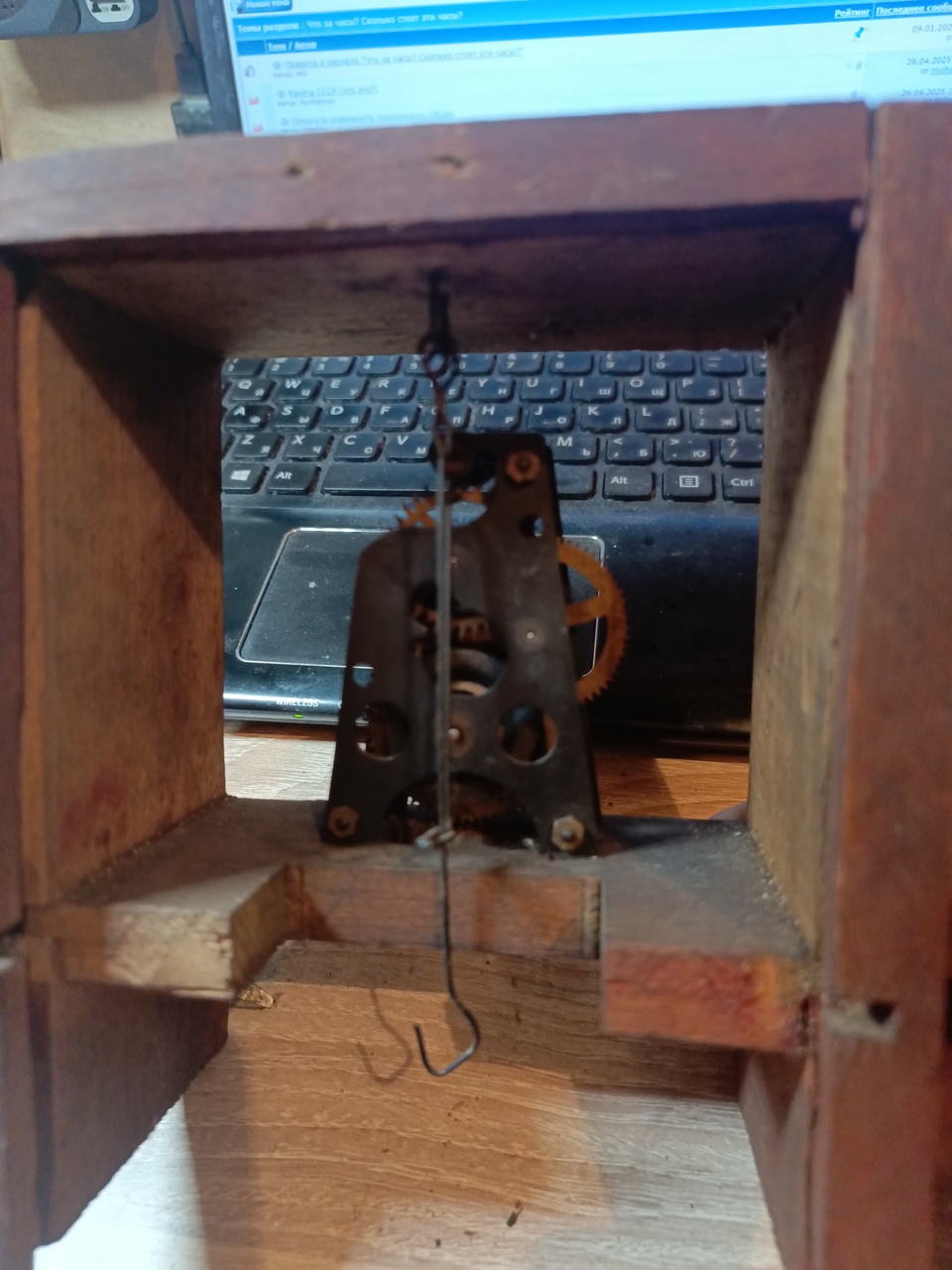

Доброго всем.
Нашлись на чердаке часы настенные. Решил восстановить, но не знаю как подобрать маятник, какой нужен. Никаких клейм на механизме нет. Вот только на циферблате. Буду благодарен за любую помощь! Гирька есть, цепочки нет)))

Это ходики 2/3 МЧЗ. Маятник у них такой же как и у маяковских, можете в теме про кукушки глянуть.

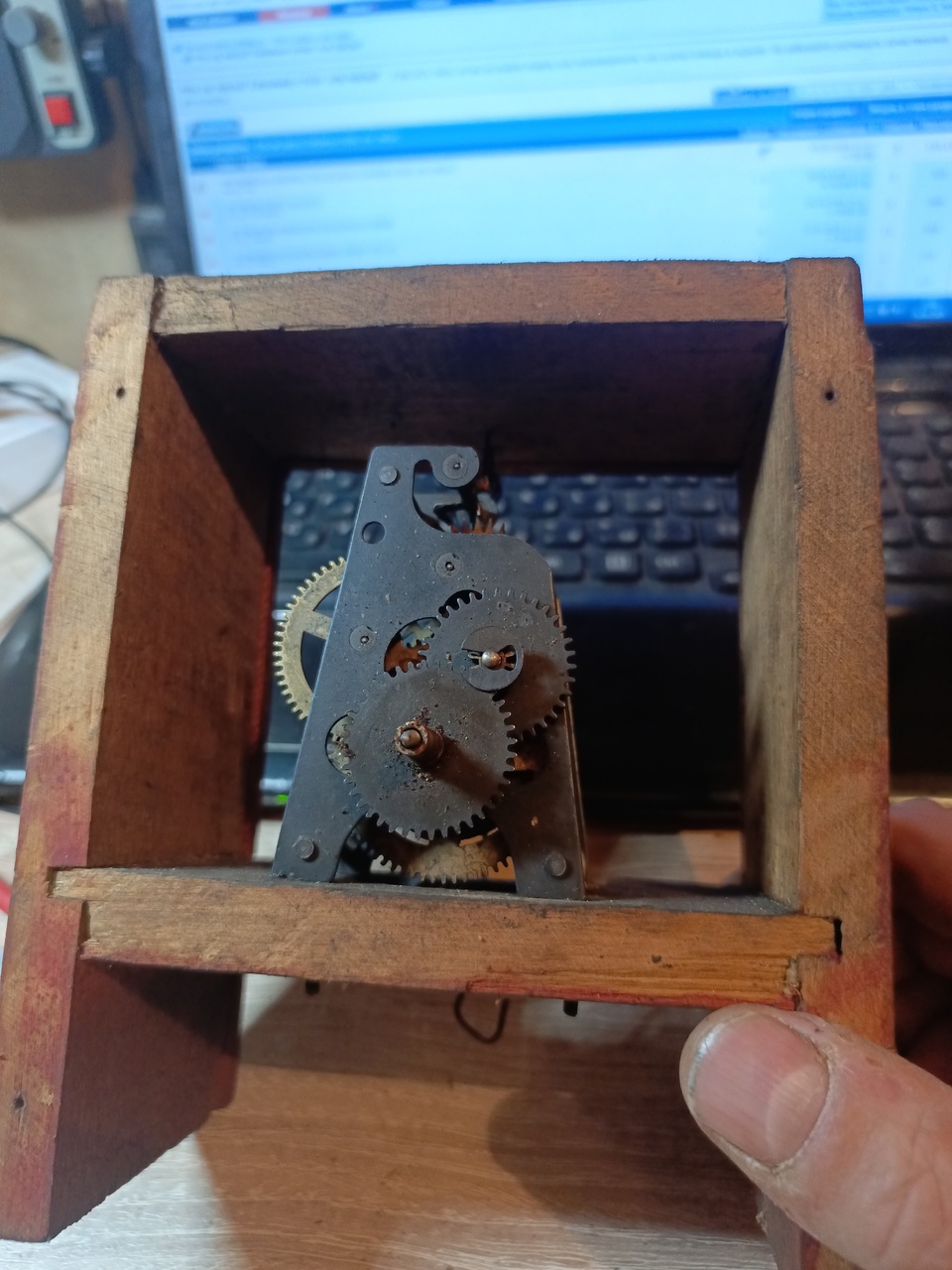

Доброго всем.
Вылезла проблемка, на фото в этом месте сильный люфт, видно выработку, я так понимаю, изза этого нормально не работает скоба, не передаёт качание на ходовое колесо.
Вопрос, верен ли диагноз.

Сообщение от Seregeich Посмотреть сообщение
Доброго всем.
Конечно выработку надо устранить. Вообще наоборот анкерное колесо даёт импульс на скобу.
