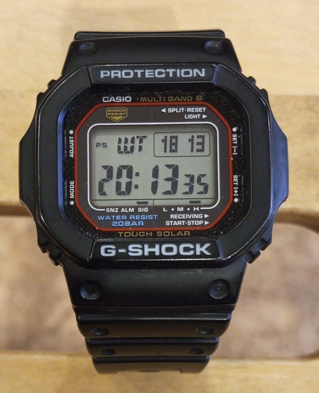

Аналогично на GW-M5610U (3495)
Выгядит вот так:

Подскажите, пожалуйста, большие цифры - домашнее время, маленькие - выбранный часовой пояс?

Сообщение от MontyBernts Посмотреть сообщение
да, всё так.

У меня большие гостевое, малые - домашнее
Нет. Если включаете WT, то домашний уходит в маленькое окошко. Если нужно наоборот, то надо переключиться на выбранный пояс, т.е. сделать его домашним.
