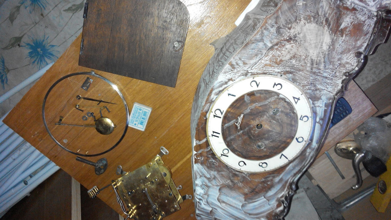

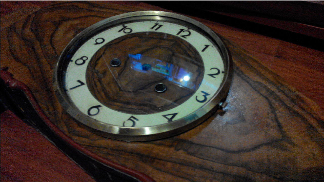

Junghans из помойки
часы случайно попались на мусорке
------- ДОБАВЛЕНО ЧЕРЕЗ 14 МИН --------
На участке нужно было залить несколько столбиков под балкон, нужна была опалубка, а у нас в доме продали квартиру или хозяин умер, мне это не ведомо. Но все вещи выкинули на мусорку в том числе было несколько шифоньеров с которых мне отлично подходили доски. Вытаскивал доски и внизу волялись часы. Корпус хреновый, стекла нет, механизм (точнее, что было лежало внутри ). Ну вот подошла зима буду восстанавливать, но покупать стекло и прочее для меня оверпрайс, хочу оставить так сказать аутентичность за реальные деньги. Что получится в итоге если не забуду то обязательно расскажу. Точно знаю теперь что на этих часах шпон это скорее бумага, которую только начинаеш шлифовать - рвется ((
Исходный вариант (то что отвез с мусорки )
Эти 3 пользователей сказали Спасибо! chelovec за это сообщение:
Mandein (06.12.2023), Shamich (14.04.2025), Vasiliy K (06.12.2023)

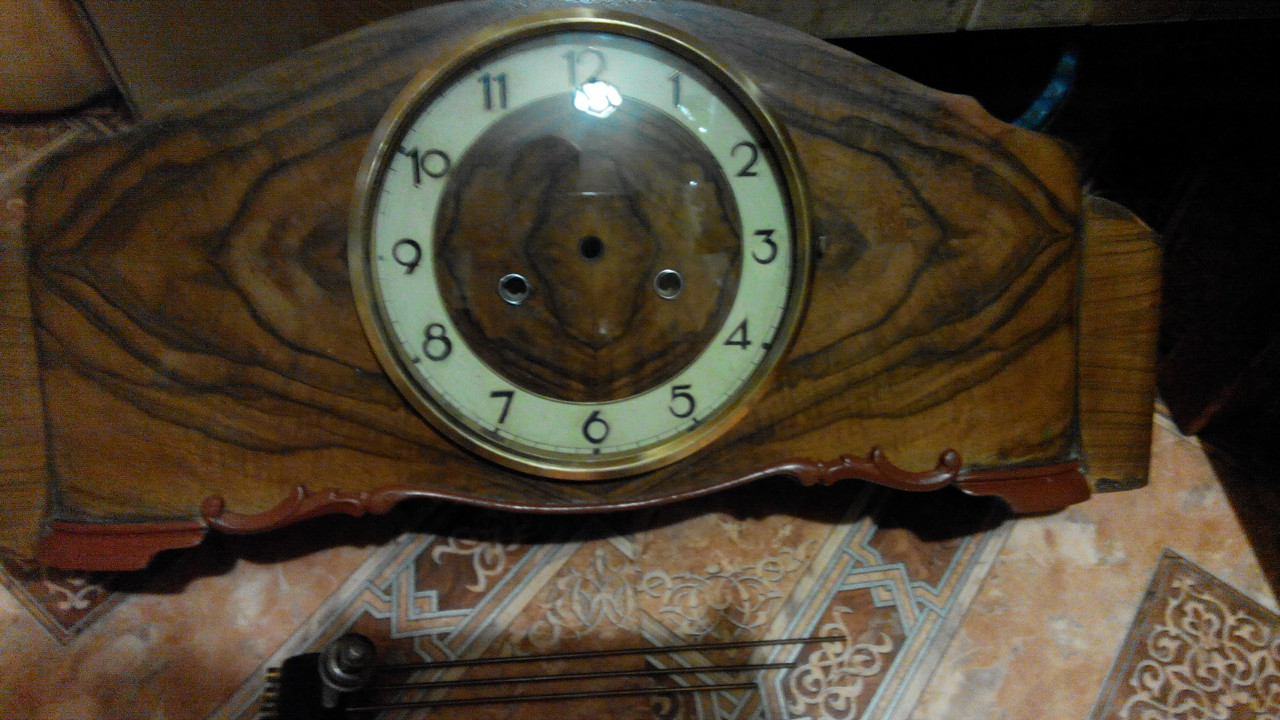

Хочу сразу сказать что у меня никогда не было ни каминных не настенных часов. Всему учусь сам, за помощь спасибо, если понты колотить то идите знаете куда ) Начинаешь шлифовать сразу дыра
------- ДОБАВЛЕНО ЧЕРЕЗ 11 МИН --------

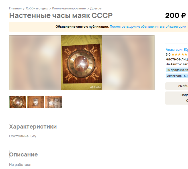

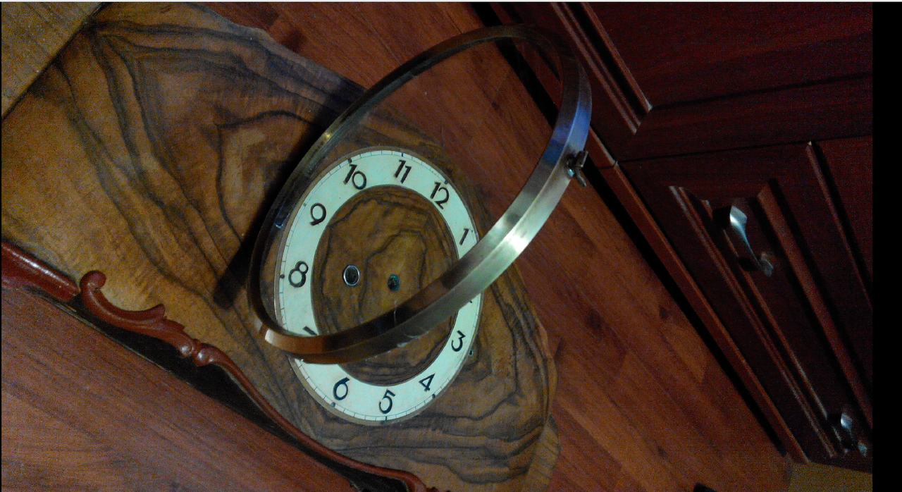

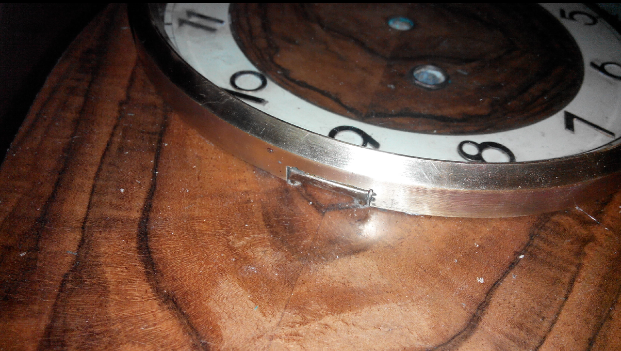

Было сложно по тому что не знал вообще как снять циферблат и декоративную накладку. Оказывается все крепится на гвоздях, в моем случае еще и на клее ((

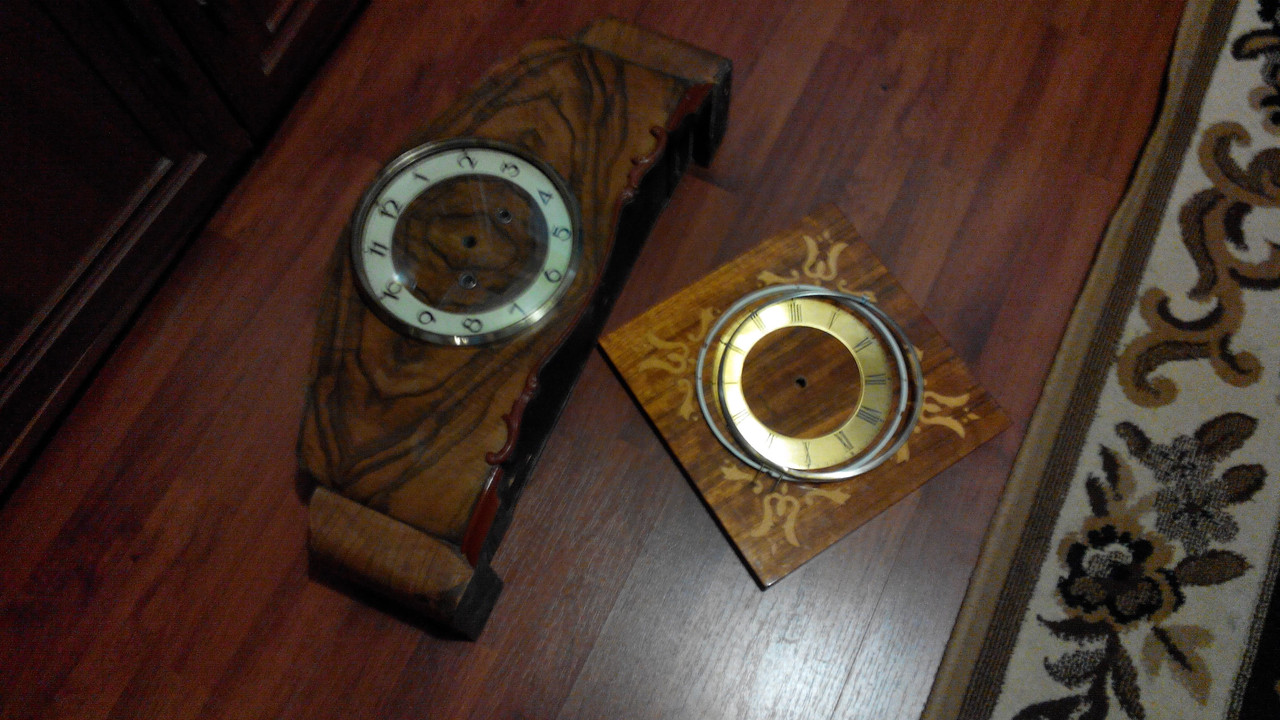

проблему со стеклом решил через авито. Часы Маяк не на ходу за 200 руб.
Сейчас выглядят так, но это около 70 % работы над корпусом и стеклом. Пока так, если есть интерес, отпишусь. Всем удачи. PS. Кто решил что то делать своими руками, Поверьте. Не слушайте плакс, просто делайте. Вы делаете ошибки и вы имеете полное право на это.))
------- ДОБАВЛЕНО ЧЕРЕЗ 22 МИН --------
Там где стерт рисунок дерева, я дорисовывал обычными цветными карандашами. Боялся что от лака потекут, но оказалось нет. Лак на водной основе (глянцевый ). По поводу как паять ?. Нормально паять обычным паяльником, как к обычной плате.
------- ДОБАВЛЕНО ЧЕРЕЗ 20 МИН --------
У меня проблема в том, что в часах 5 молотков а внутри были 3 струны хотя гонг на 4. От каких часов можно подобрать ??? Или просто скажите от СССР какие нибудь модели подходят ????

Шлифовать даже не пытайтесь, это не шпон, а бумага покрытая лаком. Гонги сложно подобрать под 5 молотков. Это т.н. Вестминстер, часы играют мелодию. Сами гонги есть в любых советских часах Орловского Часового завода с боем. Но придется подбирать длину на слух. Найдите где-нибудь в интернете как должны бить Ваши часы, чтобы стало понятно какие ноты надо подбирать. Высота звука подбирается длиной гонга.

Они не играют мелодию, там просто бьют по очереди 2 и 3 молоточка.

Тогда любой гонг подойдет минимум с тремя гонгами. На советских часах сначала бил по одному короткому гонгу, а потом по двум длинным. Так что два кулачка у Вас окажутся лишними. Гонги, по которым молоточки стучат одновременно, должны звучать в унисон, иначе это будет просто какофония.

При всём уважении, я бы не был столь категоричен. Восстановил пару лет назад короткомаятниковый "Янтарь", который лет 8 простоял на сыром земляном "полу" гаража с дырявой крышей. Скажу только, что ободки стёкол были вконец ржавые, но у меня нашёлся корпус-донор. У ДСПшной дверцы только один нижний угол чуть "распушился", но пропитка ПВА и сжатие в тисках вернули ему приличный вид.
Но это всё прелюдия. У механизма все видимые стальные детали были сплошь ржавые. Но цапфы и пружины уцелели (видать, какие-то остатки смазки их спасли). Трибы, колонки и прочее я очистил маленькой кордщёткой и потом на денёк положил в преобразователь ржавчины. Цапфы и палеты, конечно, слегка полирнул.
Собрал, смазал - пошли в лучшем виде (видать, на радостях, что не отправились на дрова и металлолом ).
Механизм часов автора темы, похоже, из того семейства, что стало прототипом для получасовых ОЧЗ/Янтарь. Многие (но не все) детали должны подойти орловские.

Кто знает, подскажите какая длина пендельфедера должна у них быть ? Ели нашел как это хрень называется ))) Посмотрел как делается, то оказалось не чего сложного, проблема оказалась в том что из 4 бирок на духах которые вскрыл, пластины оказались всего в одной (. Меня интересует именно длина.
Не обязательно в унисон, чаще с определёнными интервалами. У немцев очень часто верхние два гонга звучат одновременно A, C1, нижние три вслед за ними - C, F, A. Что интересно, два гонга из РАЗНЫХ групп в унисон. У нашей Весны почти так, только того самого A в нижней группе нет.
