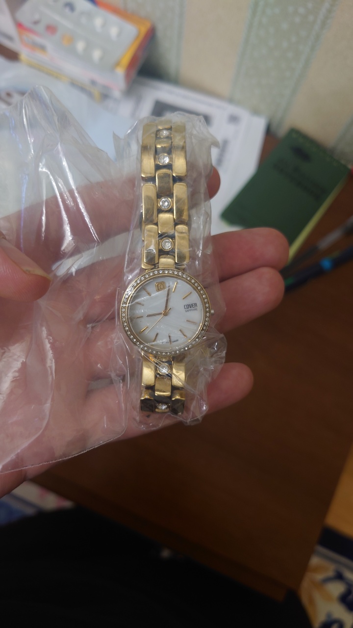

Здравствуйте.
Не думал, что когда либо обращусь в такой специфический раздел.
Часы Cover Co147.03.
Кварцевые.
Ситуация: У Мамы поломались часы, говорит пришла с работы, смотрю мол головки на часах нет (оказалось там и вала нет). Уверяет, что не роняла и не ударяла. Часы при этом шли. Я вызвался помочь, забрал их у нее. Я сам не ремонтник.
Сегодня был в лавках-мастерских при ТЦ, сказали таких валов не найти, предлагали купить другие часы, мол часы недорогие.

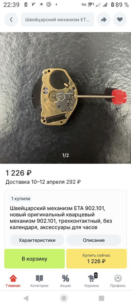

Подскажите пожалуйста, порядок моих действий, а то я честно говоря в небольшой панике, так как обещался отремонтировать. Реально ли найти вал и головку на замену, подобрать похожую? Или заказывать механизм?
В интернете выяснил, что там стоит механизм
ETA 902.101. Вроде на ALI такой продается, обратил внимание, что он идет с валом, только длиннее. Я не знаю, он как то укорачивается?

Валы просто так крайне редко вылетают. По крайней мере из моей практики. В механизме может быть поломка. И решать, что покупать, механизм или вал, выясняется только при диагностике. Кстати валы и механизмы в Москве есть в наличии. И ещё головку подбирать.

Вот тут:
https://tdchas.ru/advanced_search_re...ds=ETA+902.101
Вы уверены, что сами справитесь с этой работой?

Головку надо подбирать по диаметру резьбы и дизайну из кучи головок, которые должны быть в запасе у каждого часовщика. Вы где территориально?
