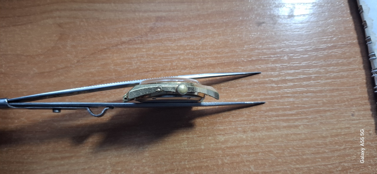

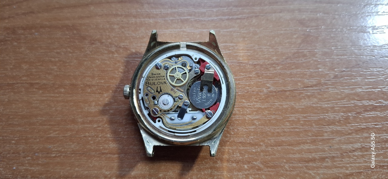

Привет.
У меня часы Bulova, калибр 2426.11.
Работал он не очень гладко, но после стирки теперь работает идеально.
Рядом с заводной головкой есть кнопка. При нажатии на нее часы останавливаются.
Затем он запускается только тогда, когда я вынимаю его и вставляю аккумулятор.
Кто-нибудь знает, для чего эта кнопка и как она работает?
Спасибо.

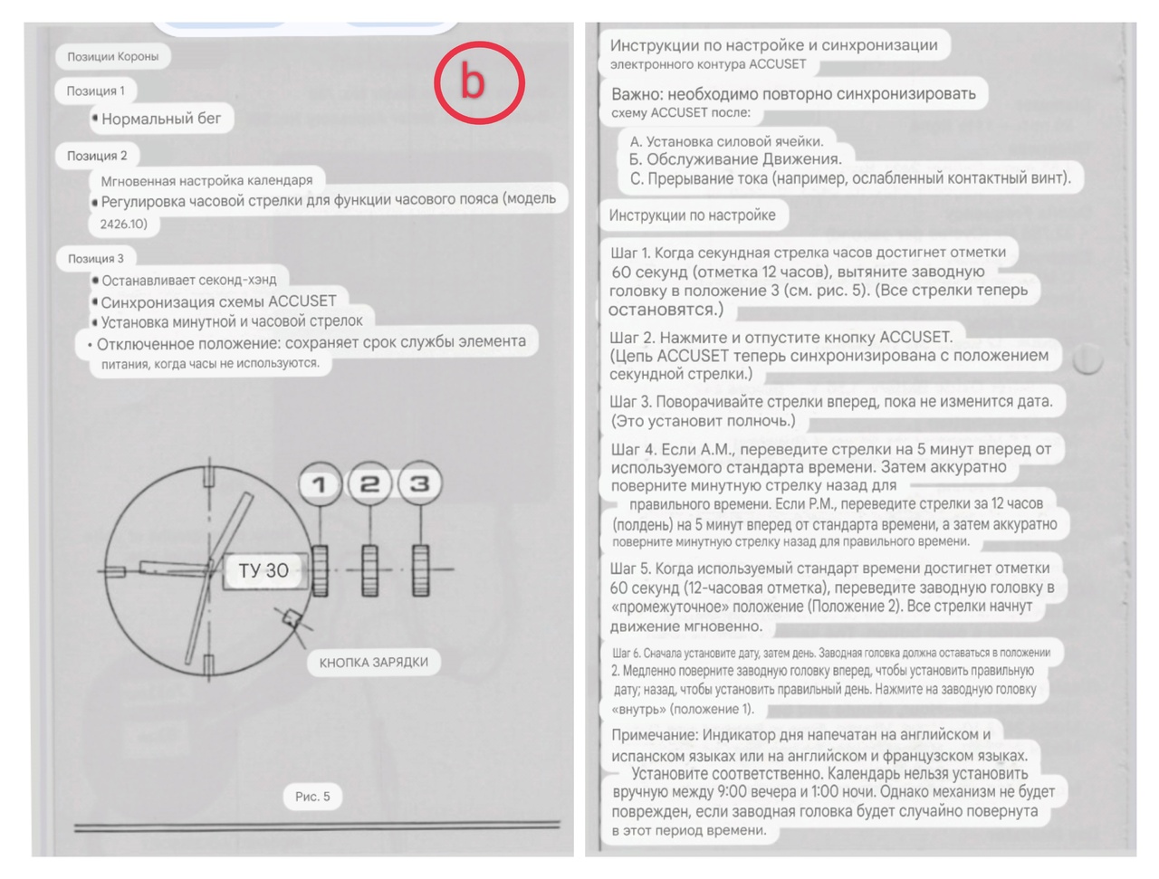

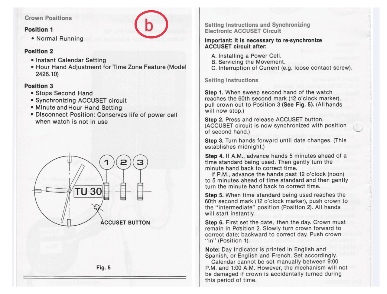

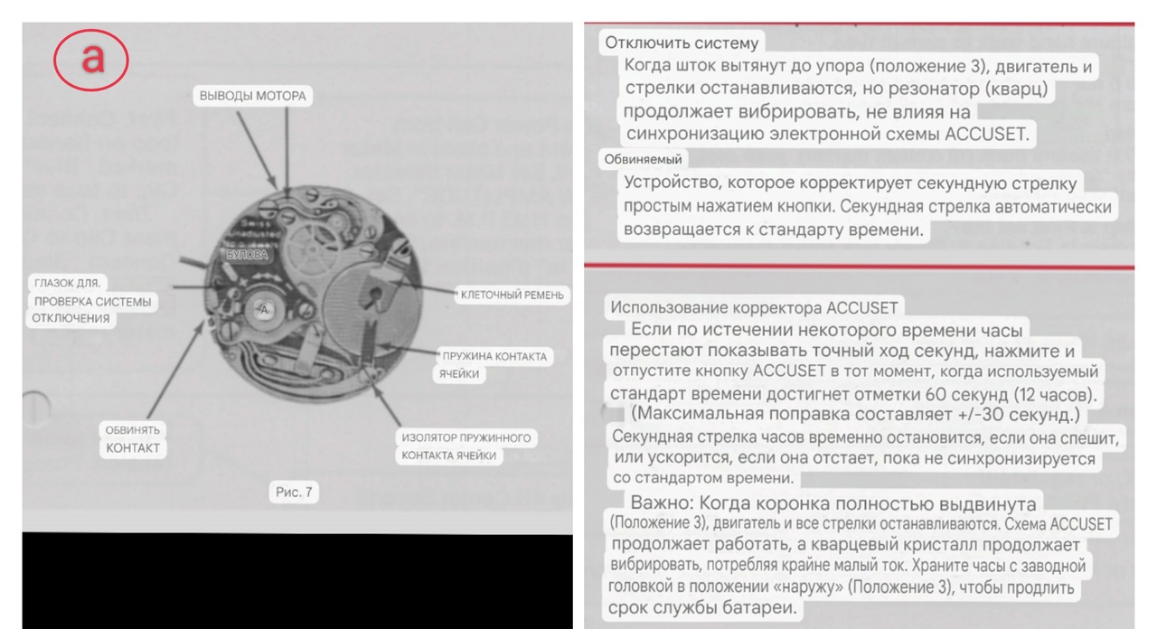

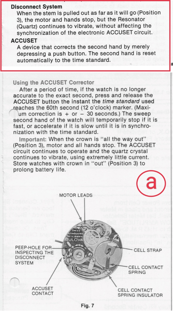

мне удобней вам дать в виде фото, чем объяснять , даю в двух языках как вам удобней ,сильно не приводил в порядок на русском как выдал переводчик так и есть ,я думаю вы всё поймете.

Всем привет,это pitbrit , потерял доступ в старый профиль ,дали шанс восстановить "личность". Спасибо.
