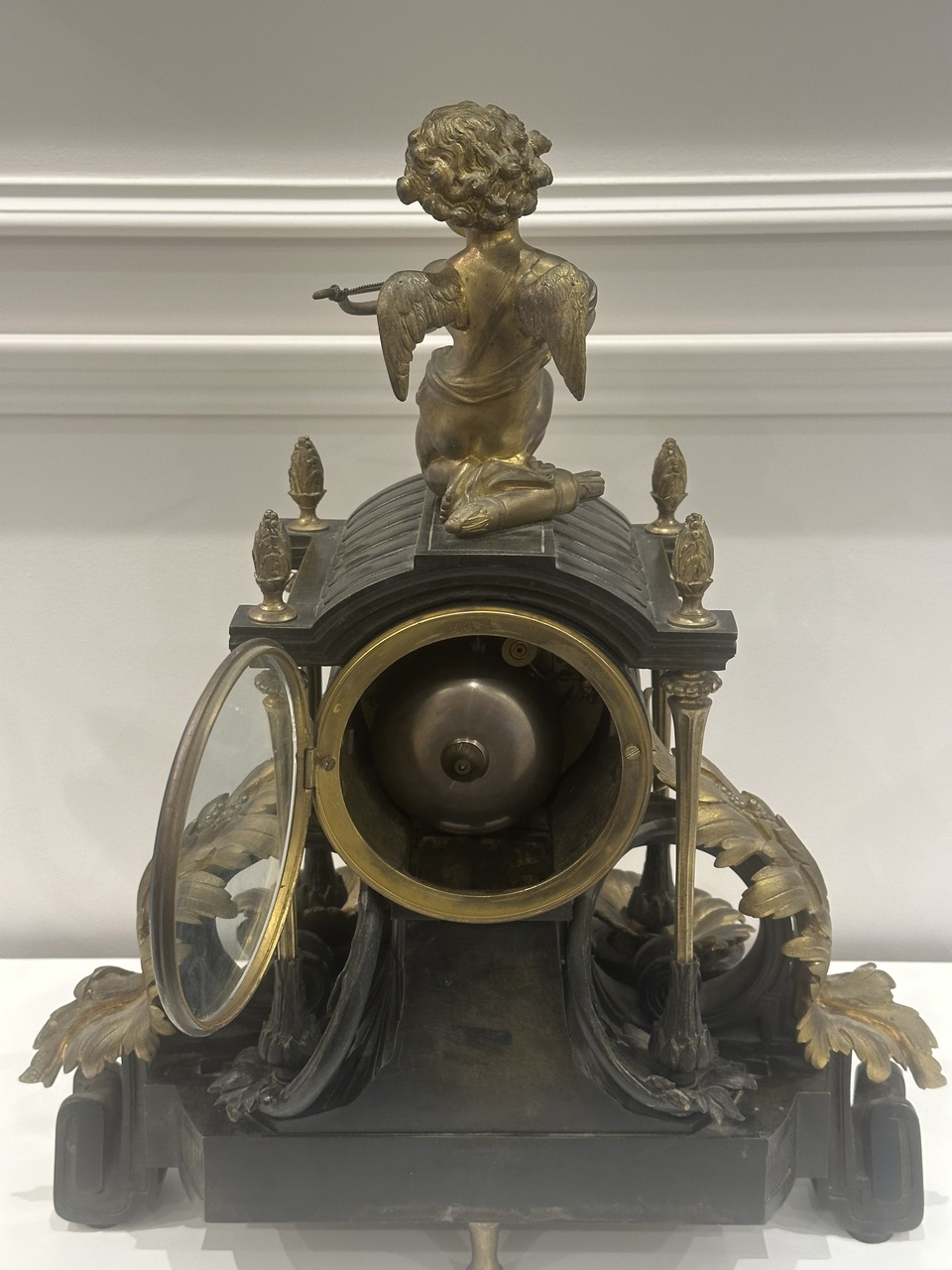

Всех приветствую! Помогите определить примерный возраст данной каминной тройки. Вес часов ровно 10 кг, высота 40 см. Возможно кому то встречался такой комплект. На механизме кроме цифр никаких надписей нет (не разбирал).

Здравстввуйте! Gillion - известный парижский часовой торговый дом, есть упоминания и в 1840-е годы и в 1880-е. Но этот набор в стиле неореннесанса стилистически следует отнести к периоду 1870-80-х гг. Ключик от часов фабрики Ленцкирх, немецких.
Огромное Спасибо за развернутый ответ. Немного смущает очень хорошее состояние корпуса и циферблата для своих лет.

Достойное хранение и бытование без войн в Европе.

Скорее всего так и есть. А возможна ли подделка и если их делали (к примеру) в середине прошлого века стали бы заморачиваться канделябрами?

Не те деньги, чтобы с подделыванием замарачиваться. Таких комплектов во Франции наделали во второй половине 19 века столько, что всем любителям не переварить))) Каминов просто столько уже нету, чтобы их поставить) Поэтому и стоят они не дорого. Не переживайте, все во времени, все оригинальное.
