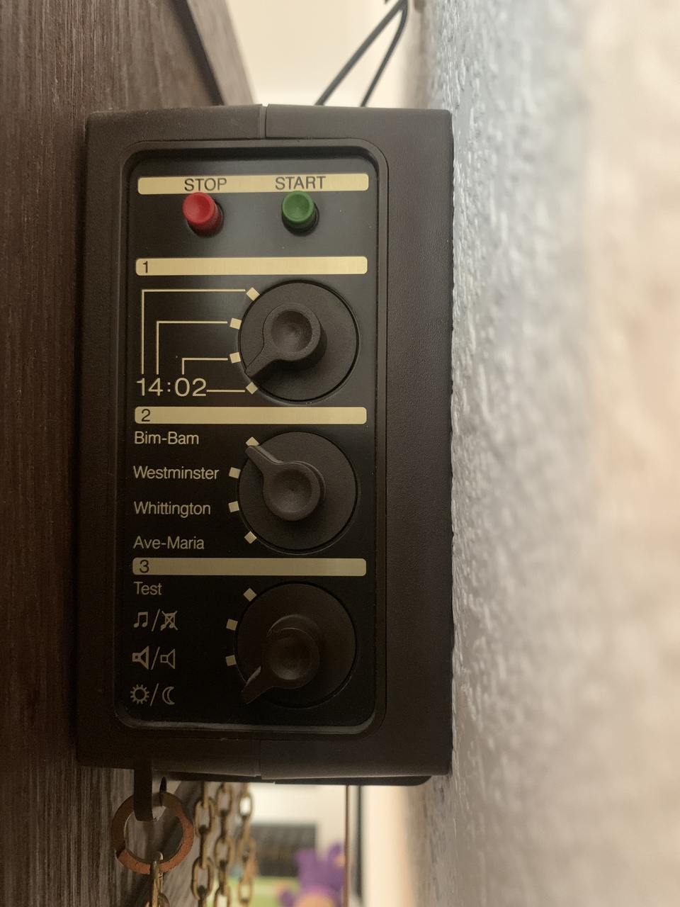

Добрый день,прошу помощи,может кто сталкивался с такими часами,не могу понять принцип синхронизации количества ударов боя,заранее благодарю всем кто откликнется.

Такое впечатление, что в коробочке находятся полностью независимые электронные часы без дисплея.
Есть подозрение, что выставлять примерно так: верхней ручкой (где 14:02) выбирать нужный разряд, а цифры вводить нажатиями кнопки (скорее всего зелёной). Ввести таким образом текущее время, затем включить бой.

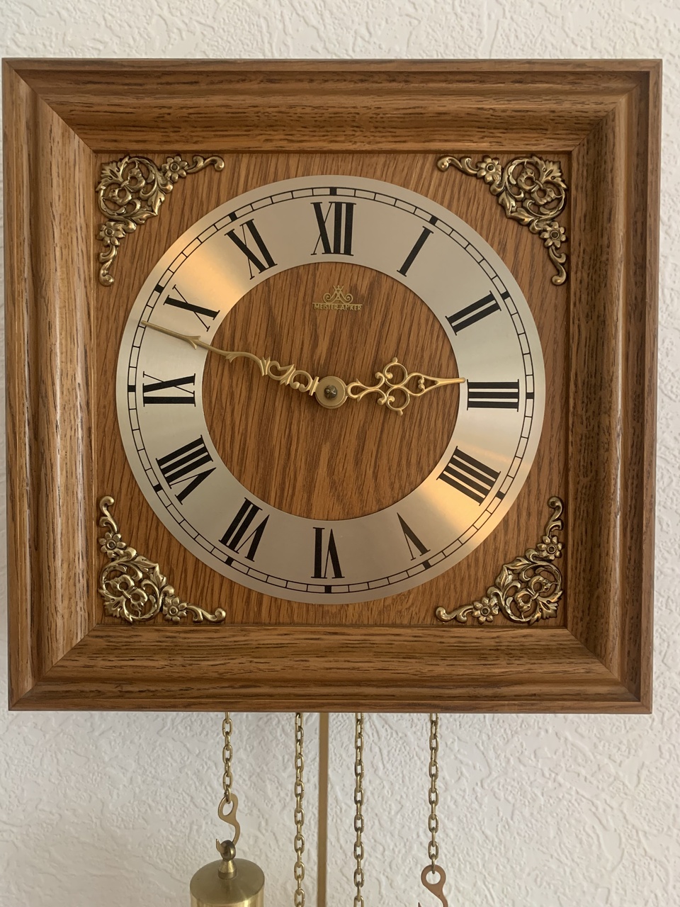

Часы механические на батарейках,сзади есть инструкция,но по ней тоже не все ясно с пунктом синхронизация

1. Выставить стрелки.
2. Нажать STOP.
3. Повернуть ручку в первое положение и нажать её соответствующее количество раз (десятки часов).
4. Повернуть ручку во второе положение и нажать её нужное количество раз (единицы часов) и т. д.
Таким образом нужно ввести четыре цифры текущего времени в точном соответствии с положением стрелок.
Например, для 15:34 надо выставить стрелки на 15:34 и этой ручкой последовательно ввести 1, 5, 3, 4.
Если нужно ввести 0 - повернуть ручку в нужное положение и не нажимать, а сразу повернуть дальше.
5. Нажать START.
6. Выбрать мелодию и режим работы (повернуть ручку в нужное положение и нажать).

Все получилось как вы сказали,спасибо Вам огромное,что откликнулись,дай Вам Бог здоровья
