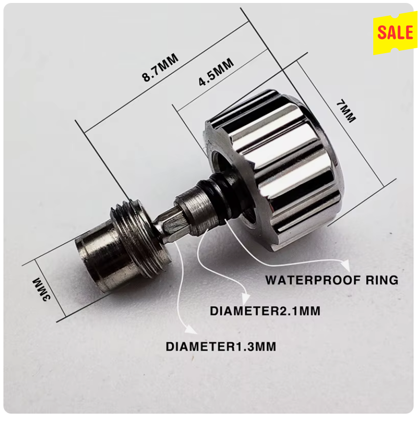

На всяких алиэкспрессах есть множество зг именно для SEIKO, причем еще в комплекте с футором. И длинным валом.
Название: Корпус для часов Seiko NH3536  AliExpress.jpeg.png

Какие проблемы то? На алике они продают зг с монтажным (длинным) валом потому, что длина вашего может быть короче, под другую зг. Вы его отрежете под необходимую вам длину.
Кроме того и футор в комплекте чтобы наверняка спокойно заменить весь комплект.
Вам нужно:
- измерить существующий (резьбу) или выпрессовать его и замерить диаметр.
- знать какой именно калибр
И подбирайте на здоровье.
