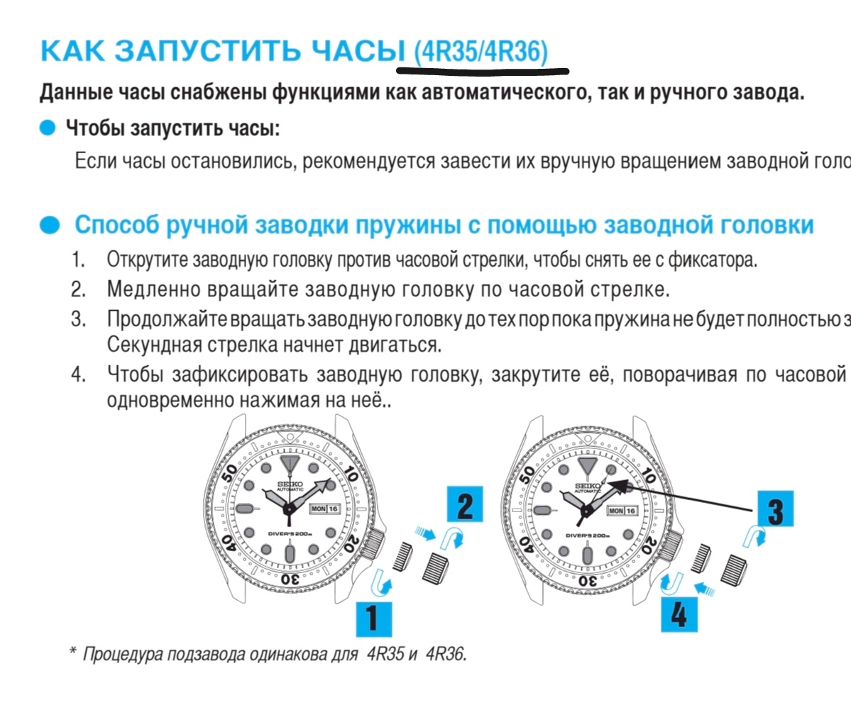

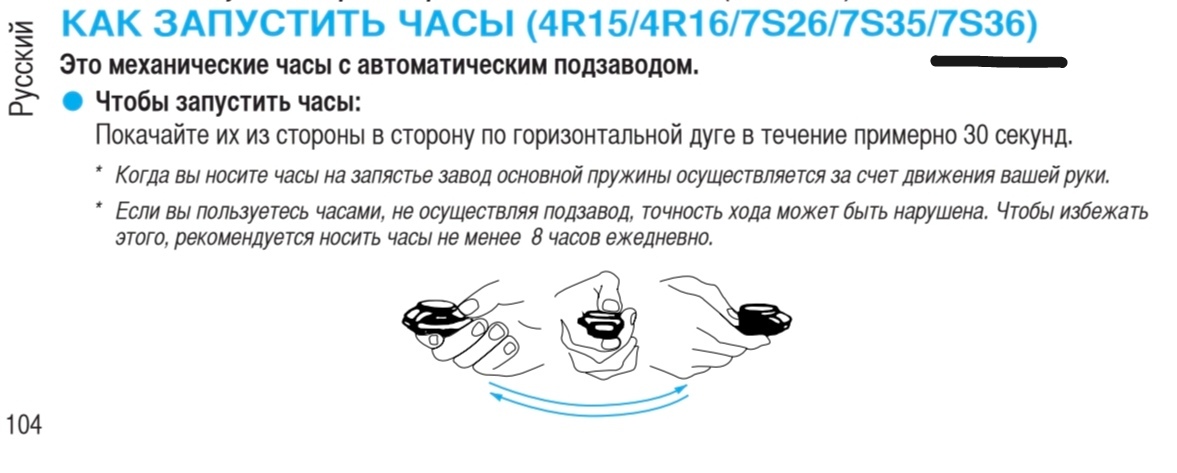

Для меня это несколько неожиданно.
https://www.alltime.ru/watch/seiko/SNZG13J1/587459/
В инструкции есть упоминание ручного подзавода:
https://static.alltime.ru/obj/catalo...26_35_36_r.pdf
Трактовать можно двояко, только для калибров 4R35 / 4R36, а для 7S36 - только автоматический.
Или для 7S36 - тоже должен быть ручной завод.
Спасибо, что дали комментарий и убрали опасения.

Добрый день, читал, ссылку я привёл выше. И всё же, получается, что в калибре 7S36 нет возможности ручного завода и это не поломка? Уточняю, потому как прочие мои часы на калибрах миота, восток, с автоподзаводом так же могут заводиться и в ручную.

Сообщение от kostik87 Посмотреть сообщение
В которой черным по белому написано, что в ваших часах только автоматический завод.
