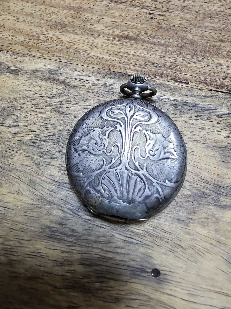

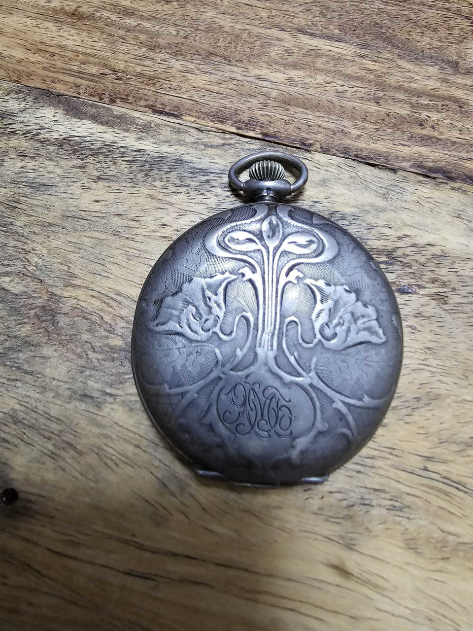

добрый день. Я был бы благодарен за помощь в опознании модели часов. Это семейная реликвия ,которую я хотел бы отрестарврировать, но даже не представляю как вынуть механизм для того чтобы отдать на реставрацию корпус. А потом я буду искать аутентичный цифер и стрелки... Я правильно понимаю - они без секундной стрелки?
Часы судя по всему приобретены в АВИ между 1916 и 1922 годами. "больше не знают о нем ничего"(с)

Секундная стрелка была отдельно внизу.

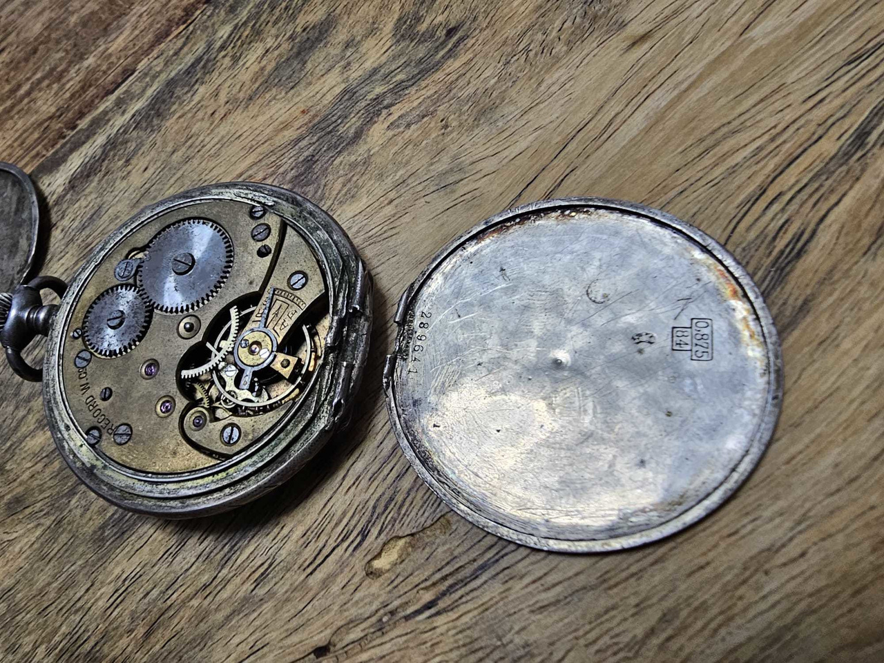

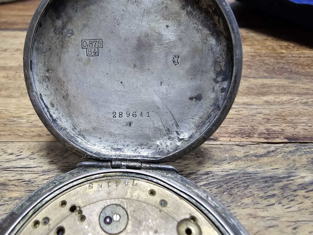

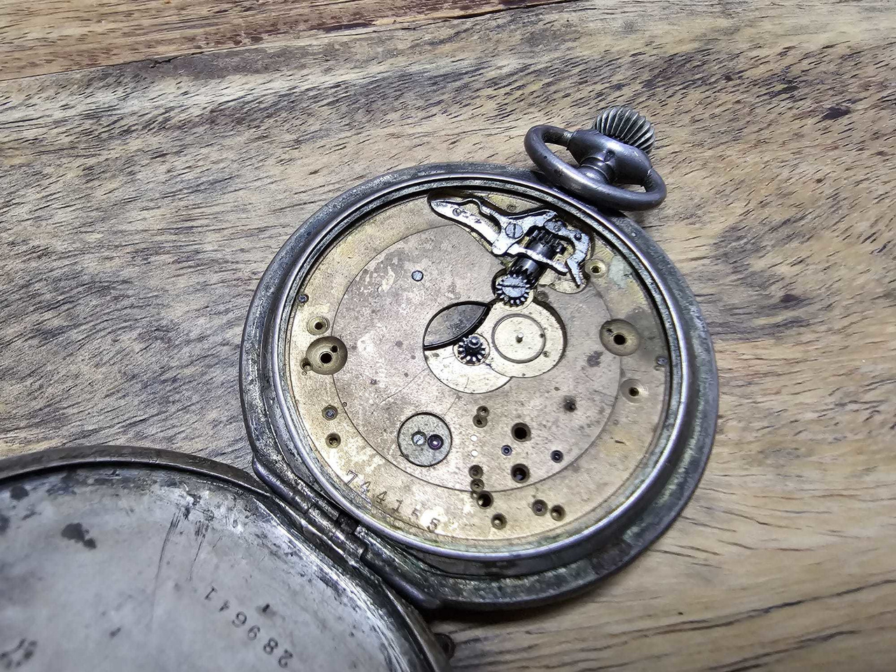

Сообщение от UriKa Посмотреть сообщение
...я хотел бы отреставрировать, но даже не представляю как вынуть механизм для того чтобы отдать на реставрацию корпус. А потом я буду искать аутентичный цифер и стрелки... Я правильно понимаю - они без секундной стрелки?
Record - прописными буквами должно быть написано на эмалевом циферблате этих швейцарских часов. Торговая марка зарегистрирована с 1903 года.
В механизме утрачено часовое и передаточное колеса, цапфа секундного триба просто обломана. Историю узнаете в интернете Record watch company.
Порядок выемки механизма - выкручивается не до конца крепежный винт заводного ключа (со стороны баланса, он самый мелкий на механизме), вынимается ключ, откручиваются 2 крепежных винта механизма к кейсу, с противоположной стороны снимается серебряный рант под стекло и вынимается механизм, внутри кейса должна находиться стальная пластинчатая пружина. Как выглядели секундная, часовая и минутная стрелки сказать сложно.
Лучший вариант - поиск донора механизма на ebay, иначе реставрация станет делом всей жизни.

А мне кажется цапфа на месте, от нее даже тень на фото видна.
------- ДОБАВЛЕНО ЧЕРЕЗ 14 МИН --------
А еще на мешке есть механизм оди в один как ваш, диаметр 38.5 пишут. Померяйте свой.

Сообщение от gosha1 Посмотреть сообщение
А мне кажется цапфа на месте...
Останка цапфы, при наличии эмалевого циферблата, не хватит для нормального функционирования секундной стрелки. Часы ювелирные, предполагали именно эмалевый циферблат. Посмотрите фото при сильном увеличении!

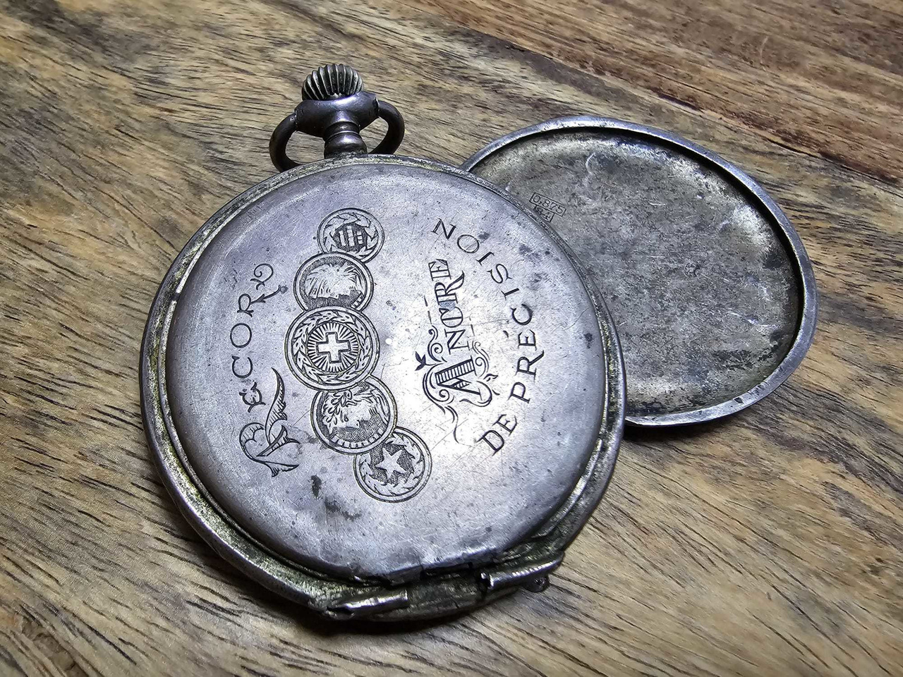

После реставрации, при нажатии на ЗГ, крышка часов должна отбрасываться пружиной под углом строго 90 градусов.
На пыльнике часов надписи на французском имеют следующий смысл:
Andсre (не Andre) - механизм с анкерным спуском; de precision - прецизионный механизм.
Реставрируйте и никого не слушайте! При замене колес в механизме, превращение макета массо-габаритного (ММГ) в прибор для измерения точности времени, часы не утратят статуса семейной реликвии...
