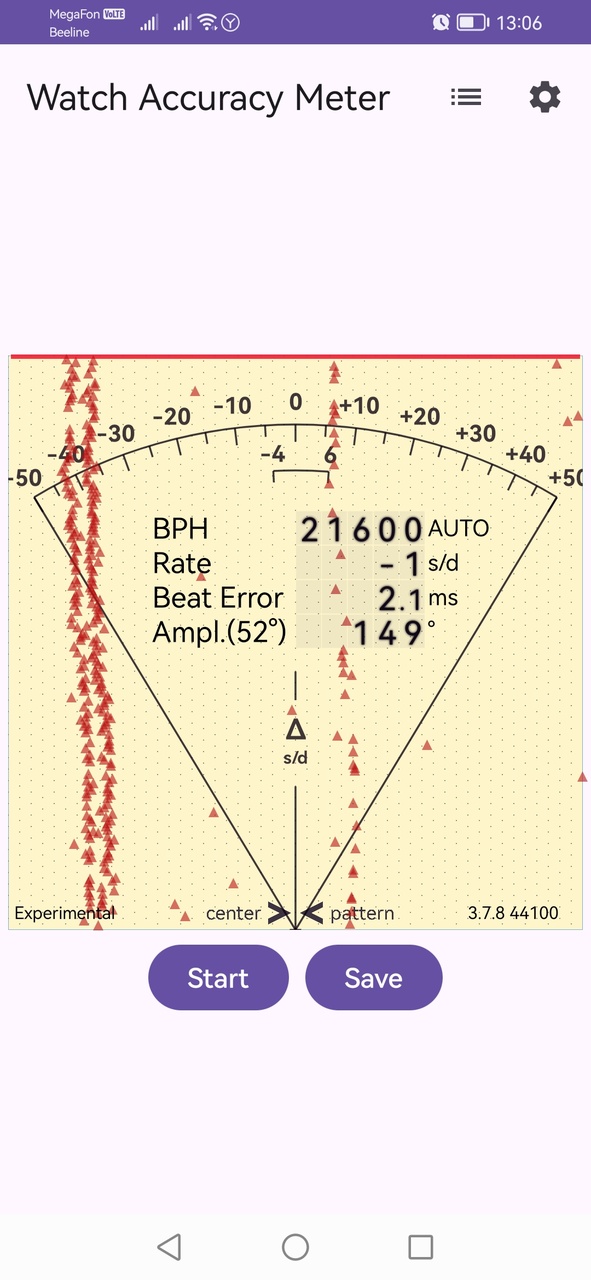

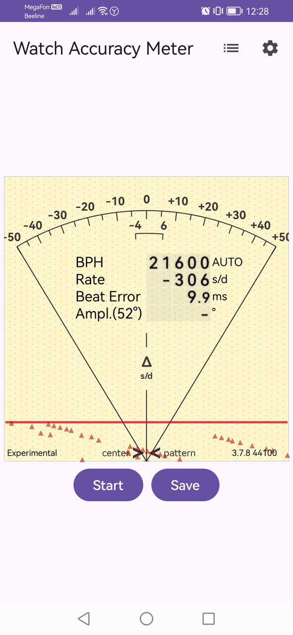

Всем доброго дня, решил отрегулировать точность хода, мех 7009, положил стеклом вниз, поковырялся, вроде получилось, но когда перевернул стеклом вверх понял что с часами что-то не так, идут в минус, может быть кто нибудь может подсказать что с часами?

Вы смотрите только на точность хода, а в другие показатели не вникаете. Выкачка Beat Error 2.1 ms это очень много. Нужно хотя бы 0,4-0,5 максимум. Амплитуда Amp- 149 это вообще дохлый показатель. Нужно как минимум хотя бы 250. Общий вывод - часы нуждаются в профилактике - чистка, мойка, смазка, регулировка.

Спасибо за ответ, амплитуда да вы правы, чистка так чистка,

Ось баланса цела? Такая картина обычно бывает, если одна из цапф повреждена или сломана.
Добрый день, ремонтом не занимаюсь, что такое ось баланса знаю но определить её состояние не смогу, амплитуда показывает иногда (редко) 300, (часто) 120,показатели в приложении меняются в зависимости от полноты завода, часы долго лежали, полностью заведены показывают стеклом вверх - 40 стеклом вниз +40
