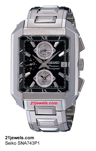

ID:	853238 внимательно осмотрите крышку-должен быть не большой паз,вот там и надо поддевать. Закрывается пальцами,так что пресс не обязательно использовать. Стекло берегите-подкладывайте что то мягкое.
Пример квадратного: Нажмите на изображение для увеличения

День добрый!
Спасибо за консультацию, точно такие часы, буду искать ключ. Только уж очень маленькая щелька,влезит ли туда этот ключ?
