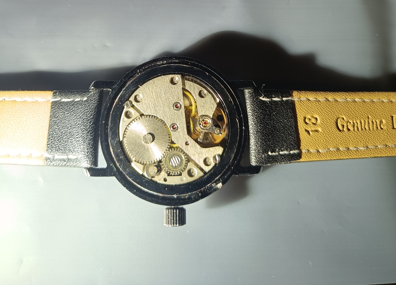

Доброго времени суток! Вопрос от новичка. Купил недавно Ракету Коперник. Внимательно изучив понял, что большая часть деталей не оригинал (корпус, заводная головка, стекло). Не могу понять только механизм. На нем совершенно нет никаких надписей и номеров. Фото прилагаю. Пожалуйста, объясните, он оригинальный или нет?

Говорят да ,90е годы.

Это уже кастрированный механизм после 1993 года. Накладных камней на анкерном колесе нет. Да и на минутном колесе нет камня под секундную стрелку. Реально 16 камней в механизме. Уже по качеству сродня дешевым китайцам.

Сколько встречал именно НП - у него должны быть камни на оси барабана (как в платине, так и в мосту). Если нет - это обычный НА.

Камни на оси барабана ставились только на самой первой версии 2609НА. НП отличается от НА заводной пружиной и более тщательно отобранным балансом. Других отличий нет.
